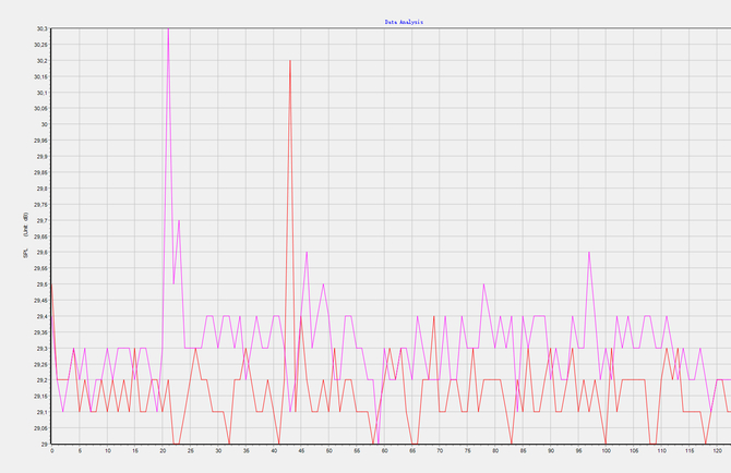

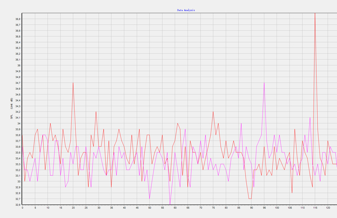

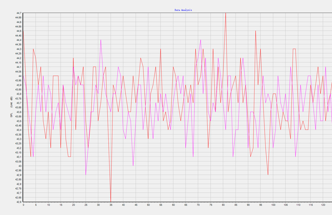

Pomiary głośności wykonywane są przy pomocy decybelomierza Benetech GM1356 o dokładności +/- 1,5 dB (klasa 2), w wygłuszonym pomieszczeniu, bez odbić fali dźwiękowej. Chłodzenie dodatkowo znajduje się na specjalnej piance (niwelacja drgań harmonicznych) i ustawione jest na wprost do urządzenia pomiarowego, w odległości 50 centymetrów. Wentylatory uruchamiane są z wykorzystaniem sterowania PWM, co pozwala uzyskać minimalne i maksymalne RPM, jak i przeprowadzić pomiary na stałych 1400 obrotach na minutę. Testy przeprowadzane są trzykrotnie dla każdego z chłodzeń. Pomiar trwa minimalnie 120 sekund (2x na sekundę = minimalnie 480 pomiarów), ignorowane są tak zwane błędy grube, a następnie wyliczana jest średnia z wszystkich pomiarów w programie SoundLab.
Poziom głośności
Pomiary przy minimalnym RPM
dB(A) (mniej = lepiej)
(300 RPM)
(600 RPM)
(600 RPM)
(450 RPM)
(800 RPM)
Po wcześniejszych testach wiemy już, że co prawda be quiet! Pure Loop 360 mm nie jest demonem wydajności, ale oferuje we wszystkich scenariuszach nieco niższe temperatury od tradycyjnych coolerów wieżowych. Pytanie jednak jak to wygląda pod względem kultury pracy? Przy minimalnych obrotach na minutę, czyli około 600 RPM, jest to jedno z najcichszych chłodzeń w dzisiejszym teście. Jednak różnice względem innych rozwiązań są zasadniczo nie do usłyszenia bez aparatury pomiarowej. Nawet w przypadku "darmowego" AMD Wraith STEALTH dołączanego do procesora AMD Ryzen 5 3600, który znajduje się w naszej platformie.

Pomiary przy 1400 RPM
(1400 RPM)
(1400 RPM)
(1400 RPM)
(1400 RPM)
(1400 RPM)
Zgodnie z Waszymi sugestiami do pomiarów głośności postanowiłem dołączyć wyniki przy 1400 RPM, bowiem z taką prędkością pracują wszystkie wentylatory podczas testów temperatur. Wnioski? Na pierwszy rzut oka dość zaskakujące - be quiet! Pure Loop 360 mm wyprzedzony został zarówno przez wieżowy cooler be quiet! Dark Rock 4, jak i... fabryczny cooler od AMD. Ale... jak to?! Cóż, suche liczby nie kłamią. Pamiętajcie jednak o tym, że AMD Wraith STEALTH przy tym RPM radzi sobie raczej źle, oferując temperatury o kilkanaście stopni wyższe niż każdy inny cooler w zestawieniu. Warto jednak rzucić okiem na wyniki konkurencyjnego AiO w postaci Corsair iCUE H150i Elite Capellix - tutaj be quiet! Pure Loop 360 mm radzi się zdecydowanie lepiej. Różnica to prawie 4 dB(A) co jest już wyraźnie słyszalne "gołym uchem".

Pomiary przy maksymalnym RPM
(1400 RPM)
(1400 RPM)
(2600 RPM)
(2050 RPM)
(2400 RPM)
Na koniec zostają nam wyniki przy maksymalnym RPM, dokładne wartości podane są na wykresie przy każdym chłodzeniu. Kolejny raz potwierdza się niestety prawda, że w takim scenariuszu AiO przegrywają z chłodzeniami wieżowymi. Testowany dzisiaj be quiet! Pure Loop 360 mm spada na przedostatnie miejsce, będąc po prostu głośnym. Gorzej dzisiaj wypadł tylko gotowy zestaw chłodzenia wodnego od Corsaira w postaci iCUE H150i Elite Capellix, a na przestrzeni ostatnich miesięcy głośniejsze w naszych testach były trzy inne propozycje - Corsair iCUE H150i RGB PRO XT (46,3 dB(A)@2400 RPM), Corsair A500 (49,1 dB(A)@2400 RPM) oraz EK AIO 360 D-RGB (49,8 dB(A)@2250 RPM). Dla zobrazowania 30 dB(A) to odpowiednik szumu liści czy szeptów, 40 dB(A) to poziom w przeciętnym domu, zaś 60 dB(A) to poziom rozmowy.
