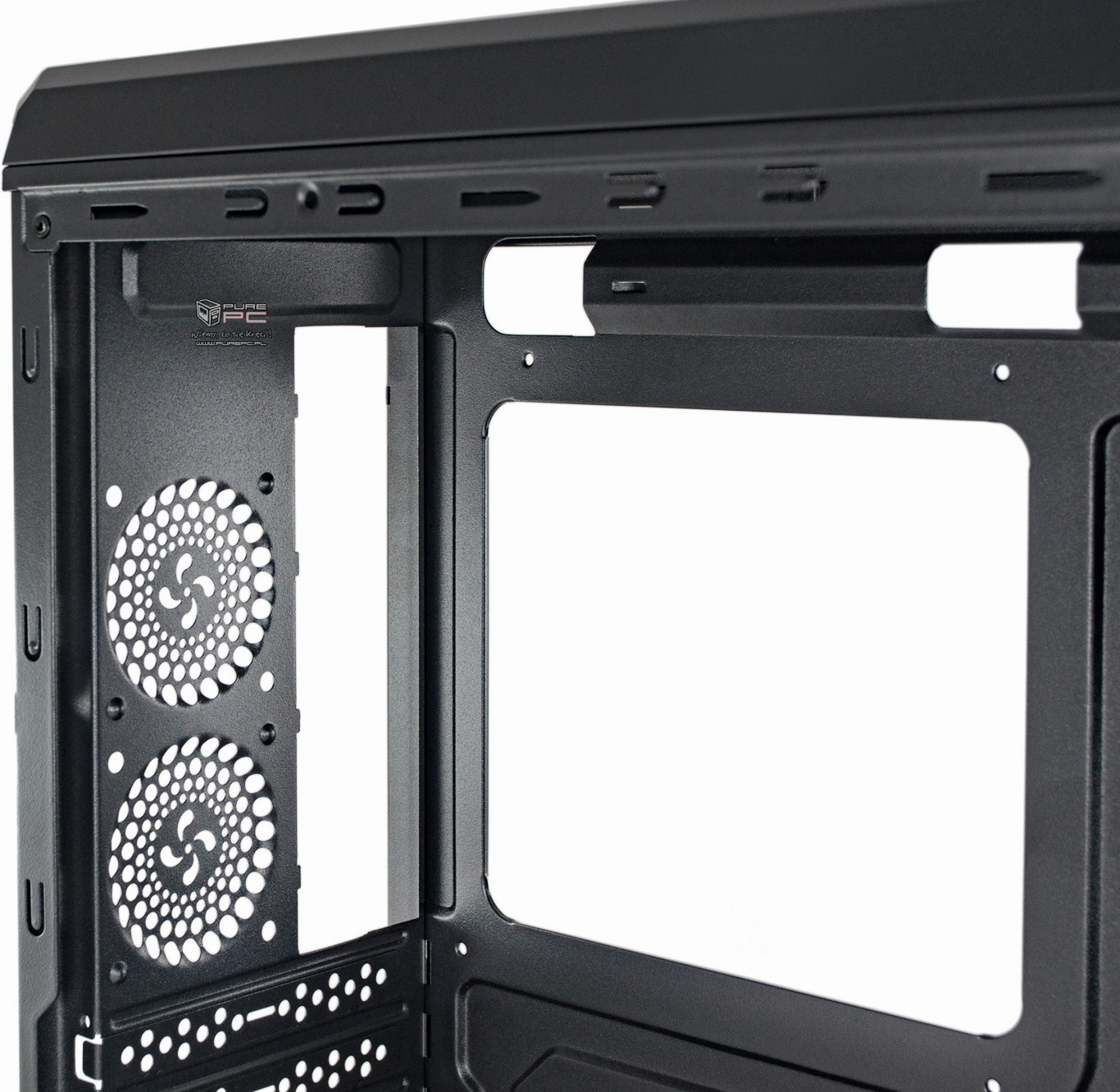

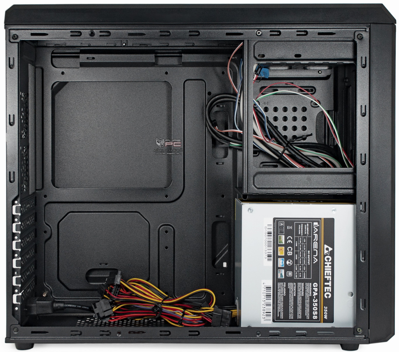

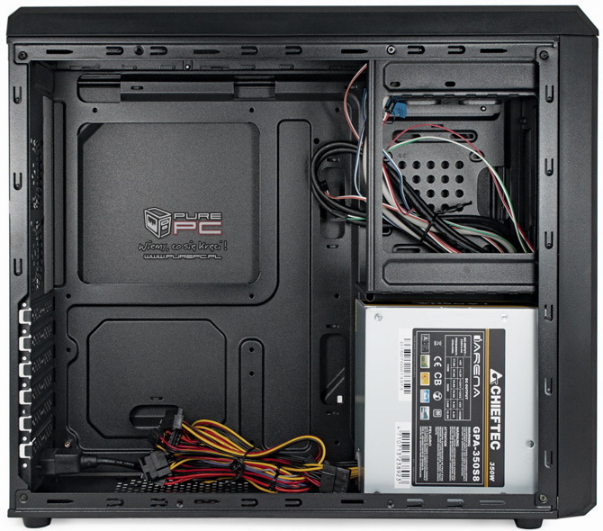

Po zdjęciu lewego panelu bocznego naszym oczom ukazuje się wnętrze zaprojektowane z myślą o małej obudowie typu mini-tower. Jak się zapewne domyślacie, wszystko zostało tutaj dosłownie "skompresowane" - gdyby producent zdecydował się na ograniczenie obsługi płyt głównych do standardu micro-ATX, to ułożenie elementów we wnętrzu byłoby zgoła inne. W przypadku modelu Chieftec UC-02B możemy jednak wykorzystać mobo w standardzie ATX, więc środek musi być przystosowany do tak długiego laminatu. Nie ma mowy o kompatybilności z systemami chłodzenia wodnego... aczkolwiek mały system AiO dla procesora mógłby się zmieścić dzięki miejscom montażowym dla 120-milimetrowych wentylatorów.
Tacka płyty głównej stanowiąca tak naprawdę wewnętrzną ścianę boczną została wyposażona w spory otwór na backplate systemu chłodzenia procesora - mówimy tutaj o wycięciu o wymiarach 150 x 135 milimetrów. W zestawie znajdziemy elementy montażowe dla płyty głównej, które musimy sami wkręcić w odpowiednie otwory w tacce. System aranżacji okablowania nie jest najmocniejszą stroną testowanej obudowy - o ile przepusty kablowe znajdują się w odpowiednich miejscach, o tyle pomieszczenie wiązek po drugiej stronie tacki może być problematyczne. Tak naprawdę, większość przewodów musi znaleźć się w głównej komorze. W tym przypadku kable mogą kolidować m.in. z wentylatorem zamontowanym na dole (o ile zdecydujemy się na śmigło w tym miejscu).

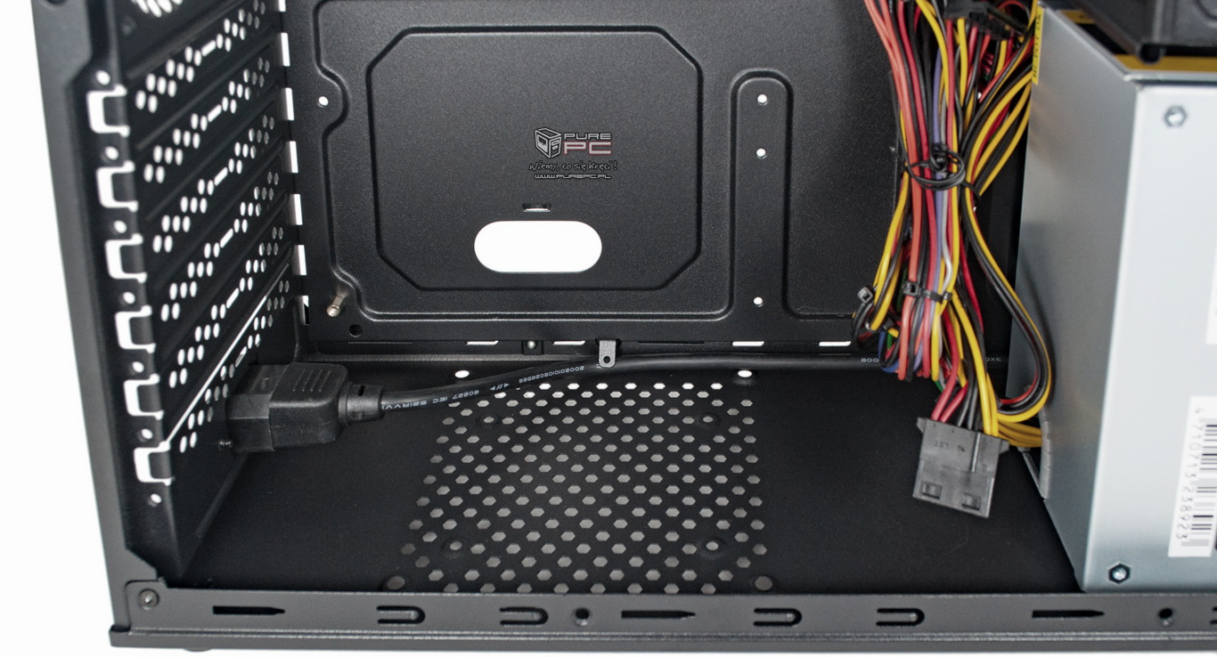

Na samym dole widzimy wewnętrzną wiązkę zasilającą, która dostarcza energię z tylnej wtyczki do PSU znajdującego się po drugiej stronie. Chieftec UC-02B pomieści 120-milimetrowy wentylator - wlot powietrza nie jest oczywiście zabezpieczony przed kurzem. Warto wspomnieć, że zamiast wentylatora możemy zdecydować się na montaż 2,5-calowego nośnika, który będzie spoczywał na dnie obudowy przykręcony od zewnątrz dołączonymi śrubami. Jeżeli chcemy zamontować kartę graficzną, to musimy liczyć się z ograniczonym miejscem - do środka wejdzie GPU o długości do 250 milimetrów (licząc razem z wiązką kablową). Co więcej, wtyczki zasilające muszą znajdować się tylko z tyłu karty. Odległość karty graficznej od panelu bocznego jest tak mała, że trudno będzie podłączyć wtyczkę.
W typowej obudowie komputerowej zasilacz znaleźlibyśmy w dolnej części, po wewnętrznej stronie tylnego panelu. Chieftec zdecydował się na przesunięcie PSU do przodu oraz obrócenie go na bok. Właśnie dlatego zastosowano dodatkowy kabel zasilający - Chieftec iArena GPA-350S8 o mocy 350 W znajduje się tuż za panelem frontowym i korzysta z wlotu powietrza umieszczonego na prawym panelu bocznym. Chieftec iArena GPA-350S8 to jednostka PSU dostępna w sklepach za około 120 złotych. Dwie linie +12V są w stanie dostarczyć maksymalnie 300 W. Produkcją opisywanego zasilacza zajmuje się CWT - należy zwrócić uwagę na obecność 4-pinowej wtyczki dla płyty głównej, ale jednocześnie musimy pamiętać, że do podłączenia karty graficznej potrzebujemy przejściówki ze złącza Molex.

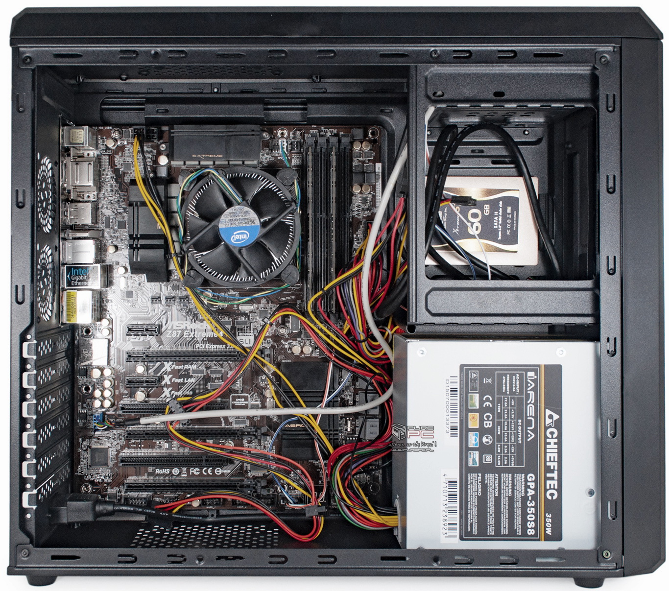

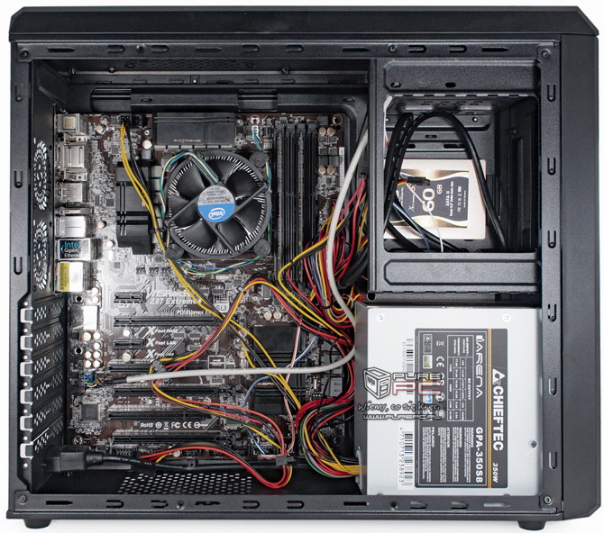

Przykładowy zestaw komputerowy złożony w obudowie Chieftec UC-02B:
