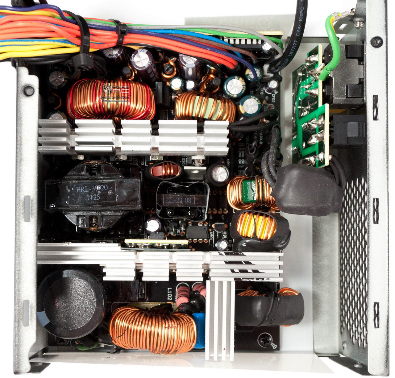

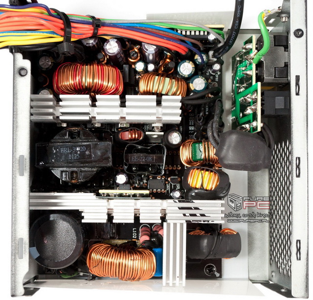

Jak już zdążyliśmy zauważyć różnice w wyglądzie zewnętrznym pomiędzy modelami są nieznaczne. We wnętrzu natomiast zaszły o wiele większe modyfikacje w porównaniu do słabszych L7. Pierwsze co rzuca się w oczy, to czarny laminat i zmniejszona powierzchnia radiatorów za sprawą polepszenia sprawności. Dlaczego? Czym wyższa sprawność jednostki tym mniej energii jest tracone w postaci ciepła, co oczywiście przekłada się na mniejsze zapotrzebowanie na powierzchnię czynną radiatorów. Jakość lutów i montaż nie budzą żadnych zastrzeżeń, wszystko jest dobrze spasowane i zabezpieczone przed ew. zwarciem. W dolnej prawej części PCB znajdziemy mostek prostowniczy GBJ 1506 chłodzony przez mały radiator.
Płytkę drukowaną wykonał dla be quiet! HEC Compucase, a nie jak to wcześniej bywało FSP w wersji OEM. Dzięki temu zmieniono kilka podzespołów co przełożyło się wg producenta na lepsze podawanie napięć. Na początku artykułu wspominaliśmy, że różnice pomiędzy modelami L7 i L8 oprócz odpinanych kabli są bardziej kosmetyczne. Poniżej widać zdjęcie płytki PCB, która występuje w obu testowanych modelach, a więc w modelu L7 630W i 730W znajdziemy to samo PCB co w wyższym modelu L8 CM 630W i 730W. Zaskoczenie? Należy pamiętać, że dotyczy to tylko dwóch najmocniejszych modeli L7, zaś w niższych będzie oczywiście po staremu.
Tuż za gniazdem zasilania znalazło się małe PCB odpowiedzialne za pierwszy etap filtrowania napięcia. Po prawej stronie znajdziemy MOVs, którego FSP w swoich PCB zazwyczaj nie stosuje.

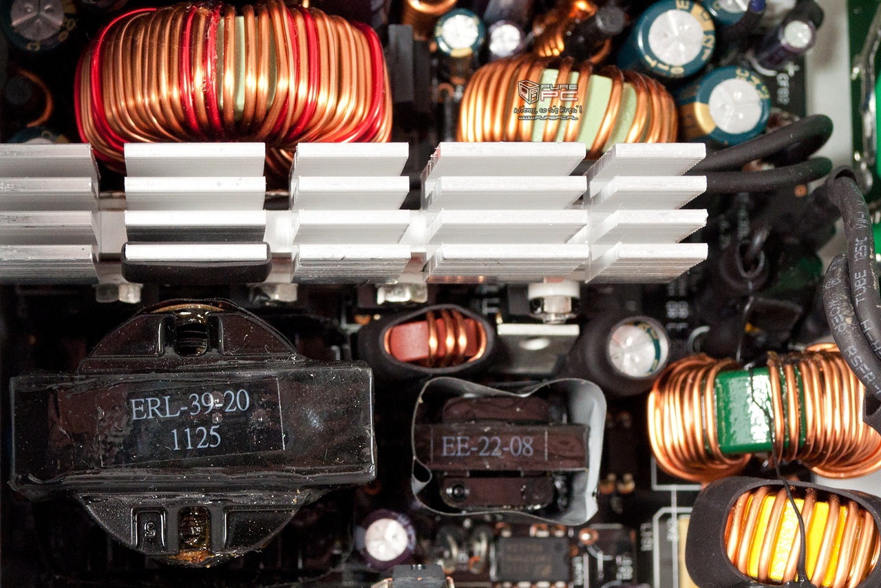

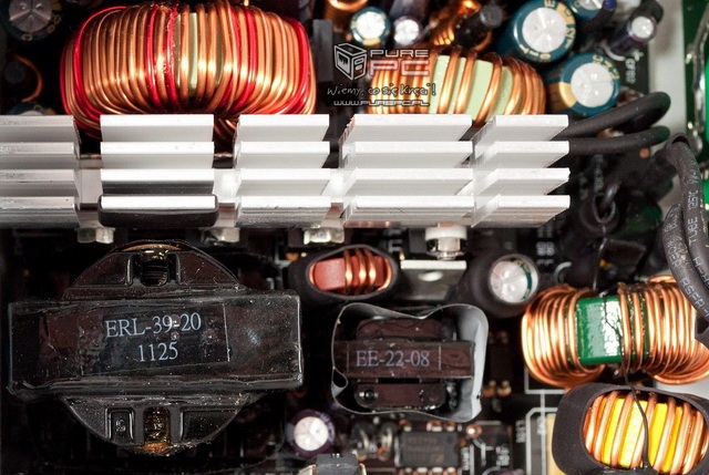

Na środku, nieco po lewej stronie PCB znalazł się główny transformator o oznaczeniu ERL-39-20 / 1125 oraz mniejszy transformator odpowiedzialny za linię +5Vsb (Stand by) o oznaczeniu EE-22-08. Poniżej od mniejszego transformatora widać sterownik PWM produkcji Power Integrations, model TNY279PN. Po jego lewej stronie znajdziemy dwa główne przełączniki SPP20N60C3 chłodzone dolnym radiatorem (widoczne na powiększeniu zdjęcia).

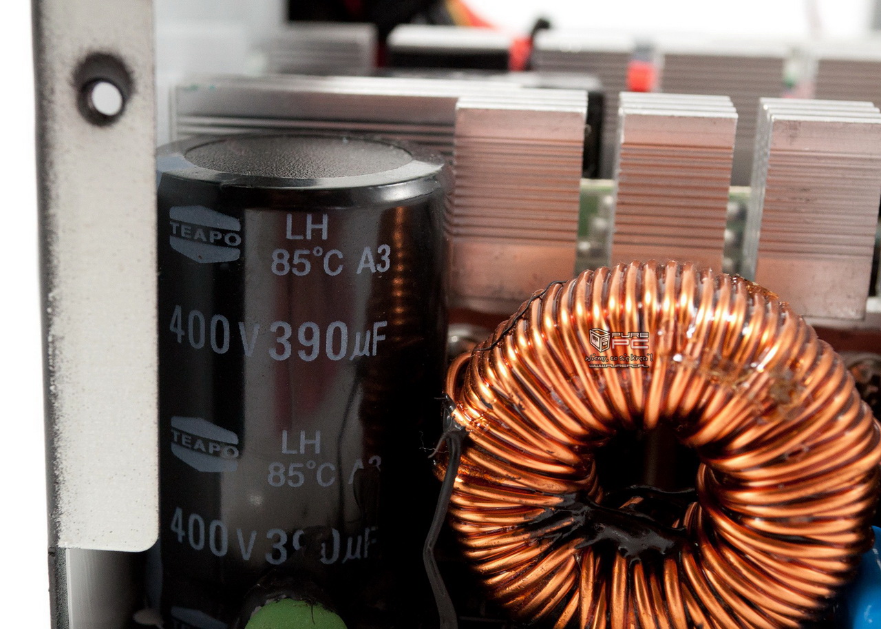

Kondensator filtrujący wysoko-prądowy, to dzieło znanego Tajwańskiego producenta TEAPO przeznaczony do pracy w temperaturze do 85’C i pojemności 390µF przy napięciu 400V. Poniżej od kondensatora widać zielony termistor odpowiedzialny za ochronę przed zbyt dużym prądem rozruchowym.
W zasilaczu zastosowano układ zabezpieczający Weltrend 7527. Obsługuje on wszystkie zabezpieczenie w tym przed zbyt wysokim prądem (OCP) dla obu linii +12V. Zabezpieczenie termiczne jest poprowadzone oddzielnym obwodem.
Na pionowej płytce PCB zamontowano układ PFC / PWM, znany już wcześniej i szeroko stosowany - CM6800TX.
Płyta PCB zasilacza obsługuje dwie linie +12V, ich wyprowadzenie widać na poniższym zdjęciu.
Kondensatory filtrujące niskoprądowe, to produkty firm TEAPO oraz Nippon Chemi-Con. Wszystkie kondensatory przeznaczone są do pracy w temperaturze do 105’C.
