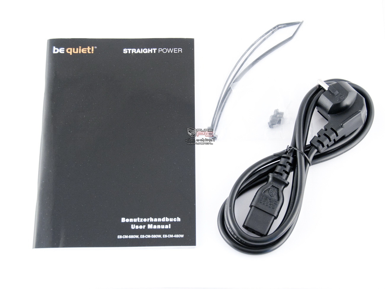

Wraz z zasilaczem otrzymujemy::
- Instrukcję obsługi Instrukcję obsługi w języku polskim
- Śrubki montażowe
- Opaski zaciskowe
- Opaski na rzep
- Kable modularne
- Przewód zasilający

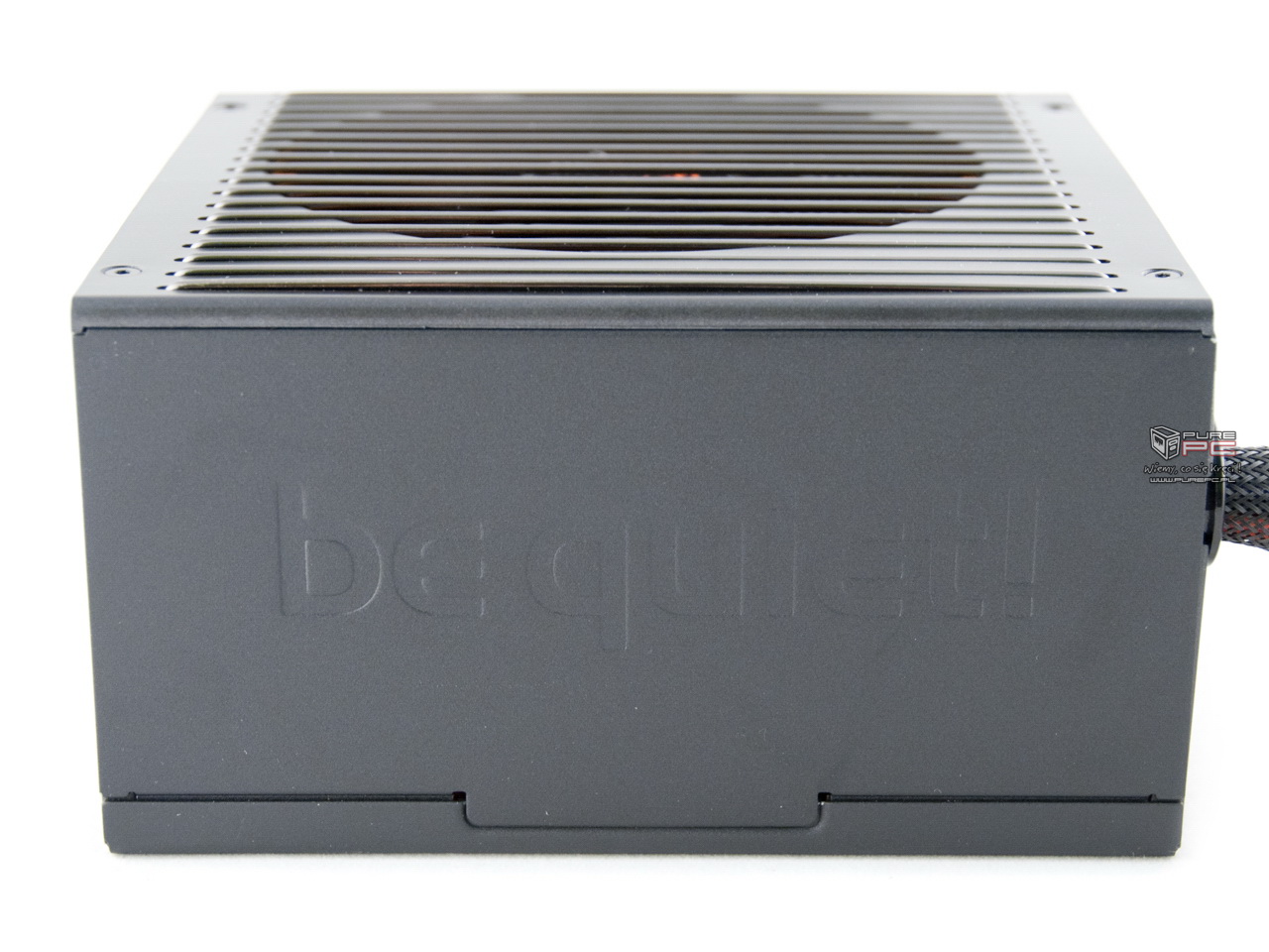

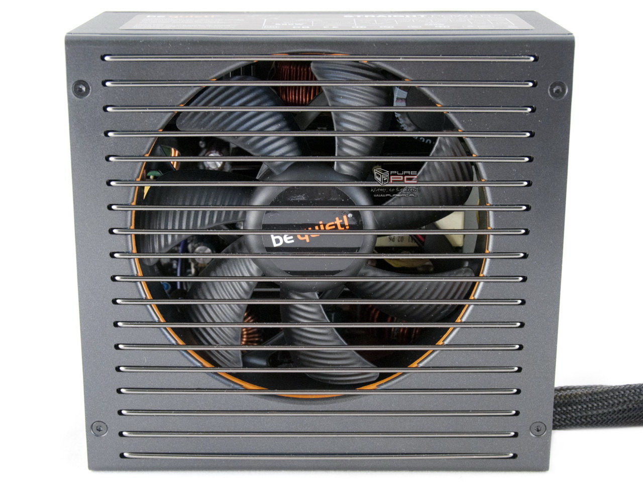

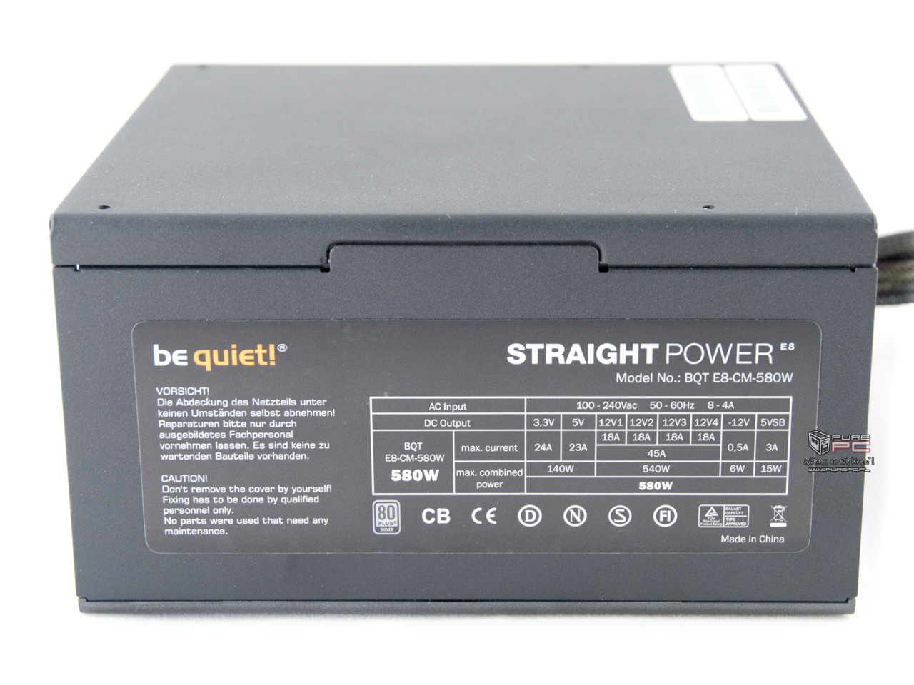

Wymiary zasilacza to 150x160x86 mm (SxDxW), waga 1,9 kg bez modularnego okablowania. Obudowa wykonana została z blachy o grubości 0.8mm SECC zaokrąglonej na brzegach z dodatkowymi przetłoczeniami i wzmocnieniami. Pomalowana jest w kolorze czarnego matu z dodatkową powłoką zapobiegającą rysowaniu podczas montażu. Na lewym boku znajdziemy tabliczkę znamionową z charakterystyką prądowo-napięciową oraz potwierdzenie uzyskania certyfikatu sprawności 80Plus Silver.
Drugi bok zarezerwowano dla dużego przetłoczenia z logo marki.

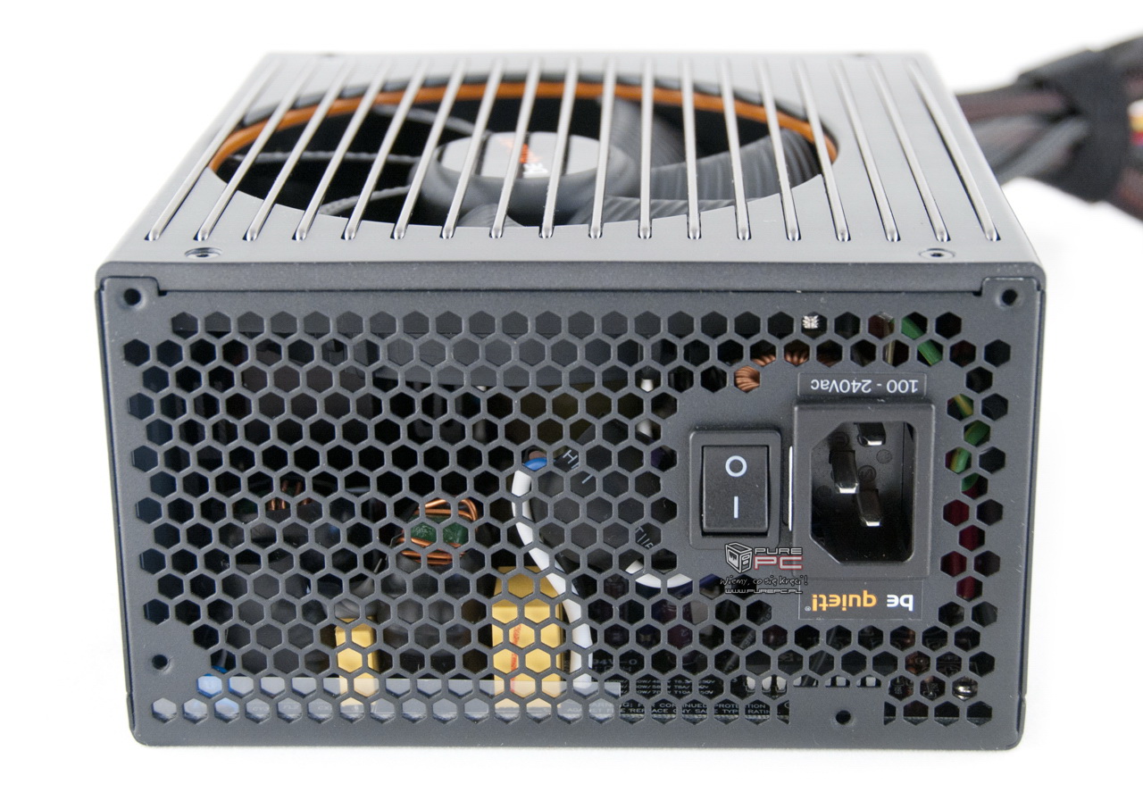

Z przodu znaleźć możemy ujście dla ciepłego powietrza w kształcie plastra miodu. Dodatkowo miejsce na podłączenie kabla zasilającego, logo marki i klawisz włączający/wyłączający zasilacz.

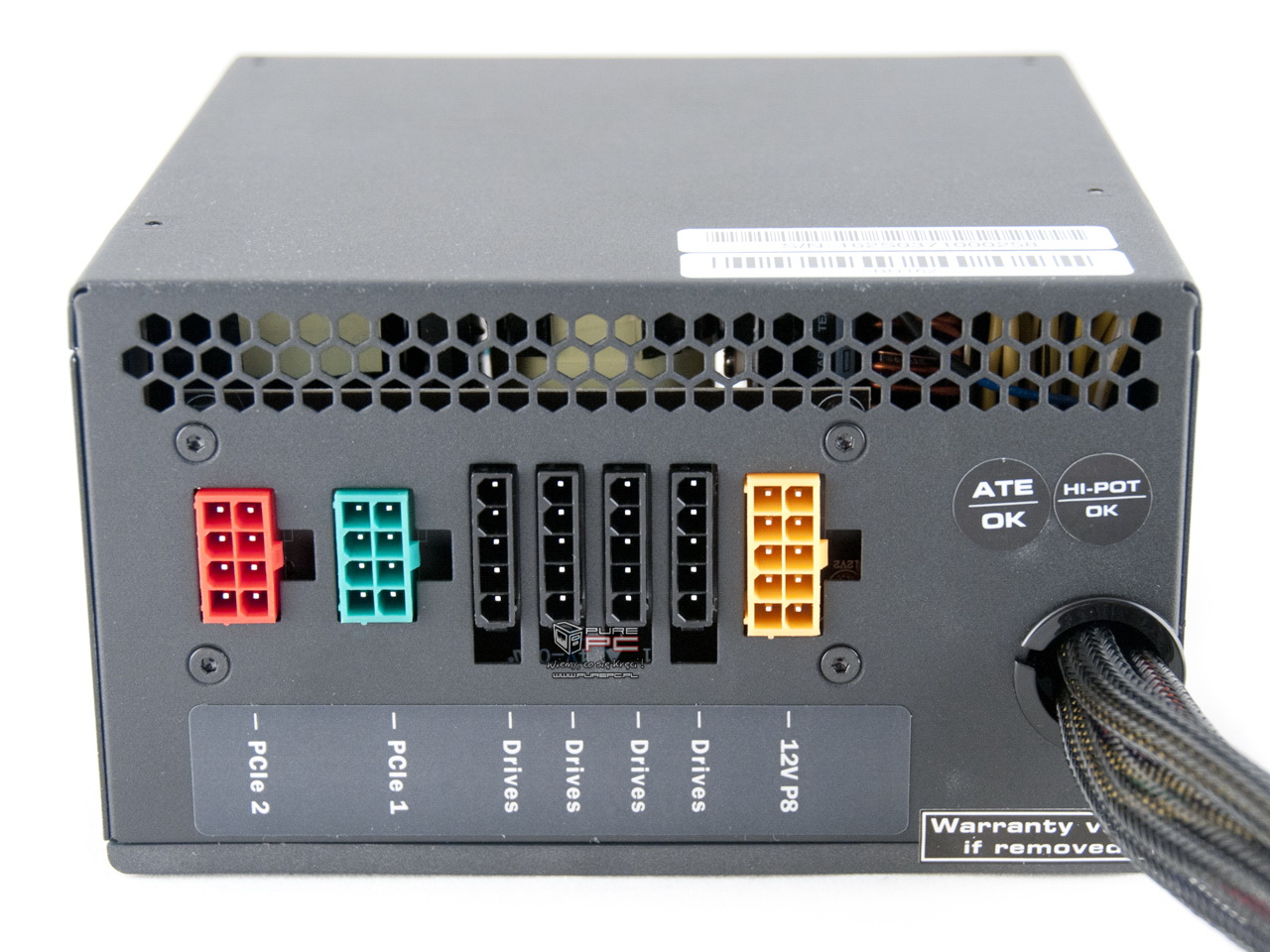

Tylna ścianka to miejsce dla stałej wiązki zasilania płyty głównej i wentylatorów oraz złącza do modularnego (odpinanego) okablowania. Dla łatwiejszego montażu i zabezpieczenia przed przypadkowym wypięciem przewodów, producent wyposażył wtyczki w plastikowe zapinki.
Patrząc od lewej mamy kolejno:
- Czerwone złącze 8pin - odpowiedzialne za zasilanie karty graficznej PCI-E 2.0
- Zielone złącze 8pin – odpowiedzialne za zasilanie karty graficznej PCI-E 2.0
- 4 czarne złącza 5pin – odpowiedzialne za zasilanie dysków i napędów optycznych
- Żółte złącze 10pin – odpowiedzialne za zasilanie 12V P8
Grill w postaci podłużnych drutów zamiast okręgów to dobrze znany i rozpoznawalny akcent z poprzedniej serii E7. Za chłodzenie zasilacza odpowiada be quiet! SilentWings USC 120mm.

Wentylator SilentWings USC wyróżnia się od swoich konkurentów zastosowaniem miedzianego łożyska ślizgowego, które szybciej oddaje ciepło od aluminium lub stali dzięki czemu mniej się nagrzewa i poddaje deformacji. Kolejny punkt wyróżniający, to wyżłobienia na łopatkach wirnika, które kierują strumień powietrza i tworzą mniejsze zawirowania niż ma to miejsce w płaskich łopatkach. Nowością jest zastosowanie pomarańczowej uszczelki absorbującej drgania wentylatora zamiast małych podkładek. Moim zdaniem jest to zmiana kosmetyczna choć przyznam, że ciekawie się prezentuje ciemny zasilacz z pomarańczowym akcentem.

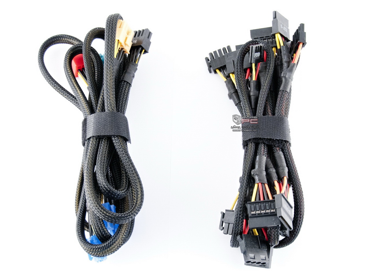

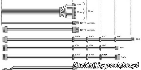

Przewody
Kable, pokryte siatką nylonową, mają przekrój AWG18. Podłączanie urządzeń nie nastręcza problemów, a wtyczki są dobrze spasowane więc o przypadkowym urwaniu złącza nie ma mowy. Brakuje jednak łatwego odpinania złączy, jakie występuje u niektórych konkurentów.

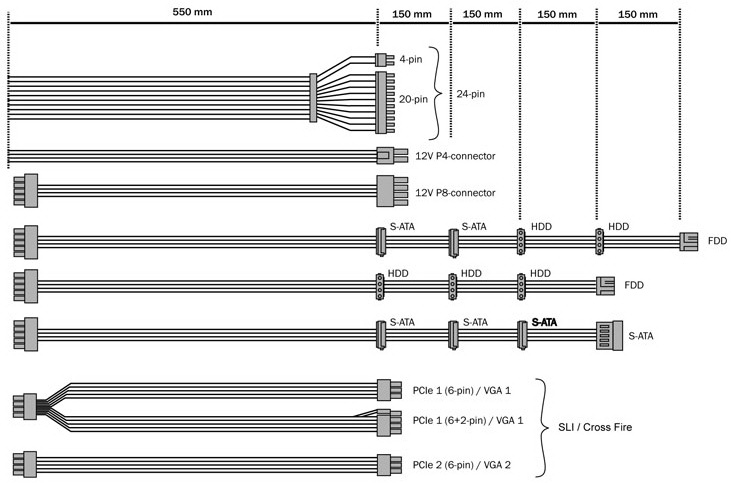

Długości przewodów:
- ATX 24pin: 55cm
- P8 12v: 55cm
- PCI-E: 55cm
- SATA/Molex: 55cm (pierwsza wtyczka)
- SATA/Molex: 100cm (ostatnie wtyczka)
Ilość złącz:
- ATX 24pix: 1
- P8 (8pin): 1
- P4 (4pin): 1
- PCI-E 6pin: 1
- PCI-E 6+2pin: 1
- Molex: 5
- SATA: 6
- FDD: 2

Charakterystyka prądowo-napięciowa dla BQT E8-CM-580W (BN162):
- +3.3V: 24A
- +5V: 23A
- +12V1: 18A*
- +12V2: 18A*
- +12V3: 18A*
- +12V4: 18A*
- -12V: -0.5A
- +5Vsb: 3A
*łączne obciążenie nie większe niż 45A

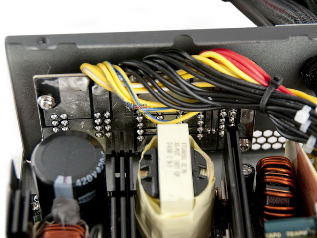

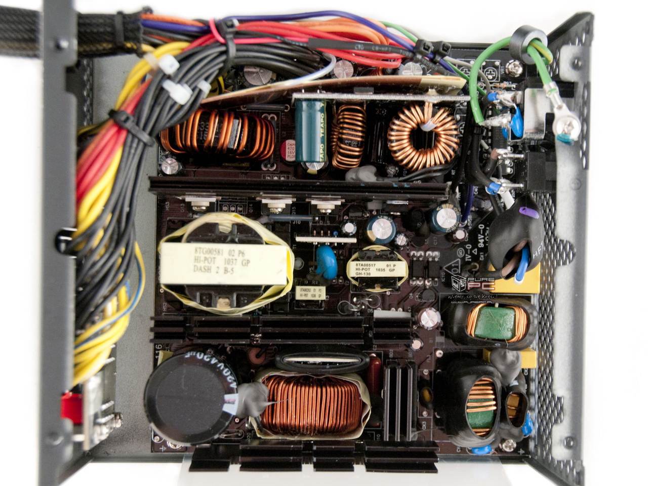

Jak już zdążyliśmy zauważyć różnice w wyglądzie zewnętrznym w porównaniu do poprzedniej serii E7 są nieznaczne: zastosowanie czarnego lakieru zamiast koloru grafitowego i pomarańczowa uszczelka absorbująca drgania wentylatora. We wnętrzu natomiast zaszły o wiele większe zmiany. Pierwsze co rzuca się w oczy to zmniejszona powierzchnia radiatorów a to za sprawą zwiększenia sprawności. Dlaczego? Czym wyższa sprawność jednostki tym mniej energii jest tracone w postaci ciepła co oczywiście przekłada się na mniejsze zapotrzebowanie na powierzchnię czynną radiatorów.

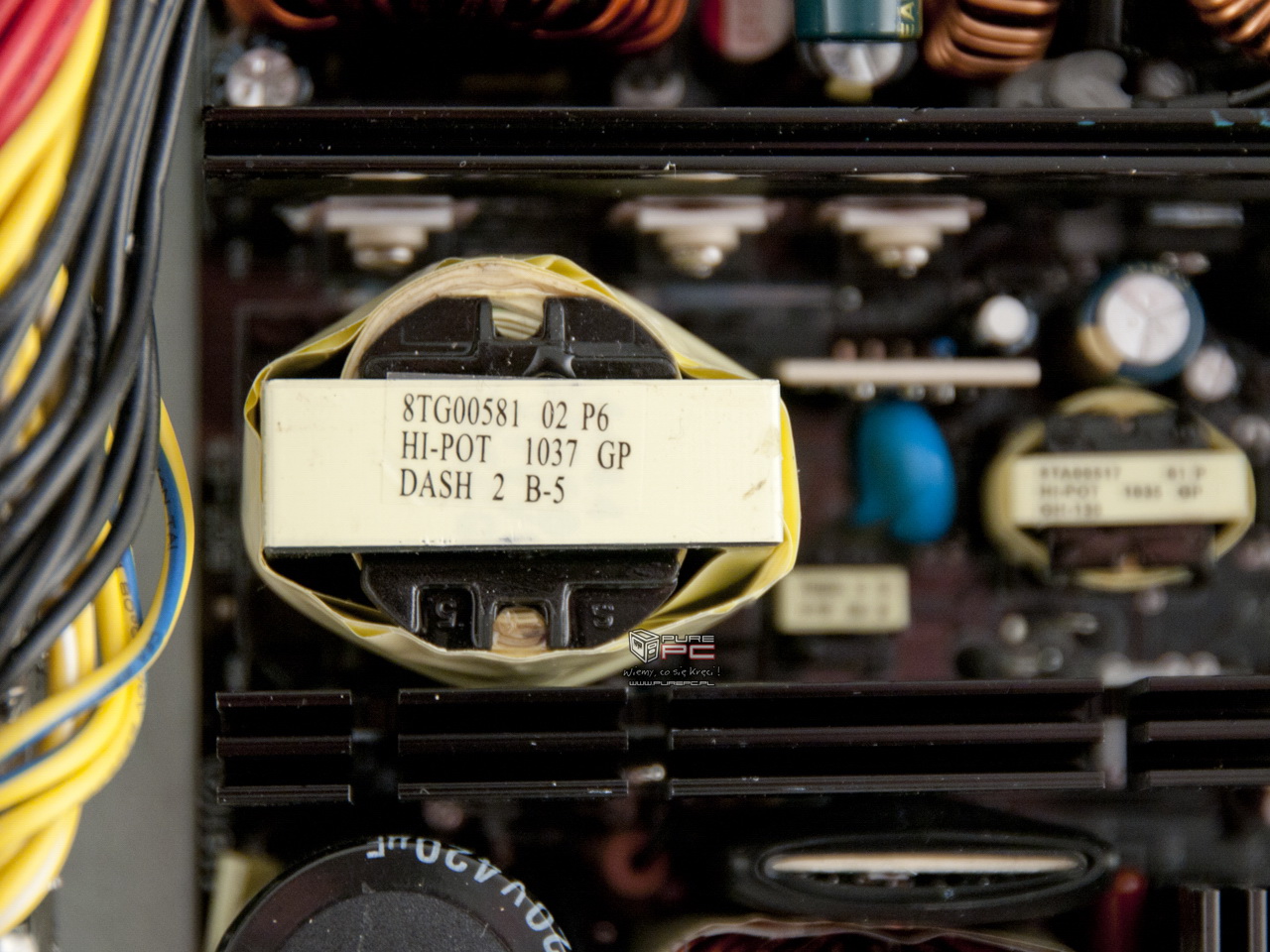

Na środku po lewej stronie PCB znalazł się główny transformator produkcji Fortron Source o oznaczeniu DASH 2 B-5 8TG00581 02 P6.

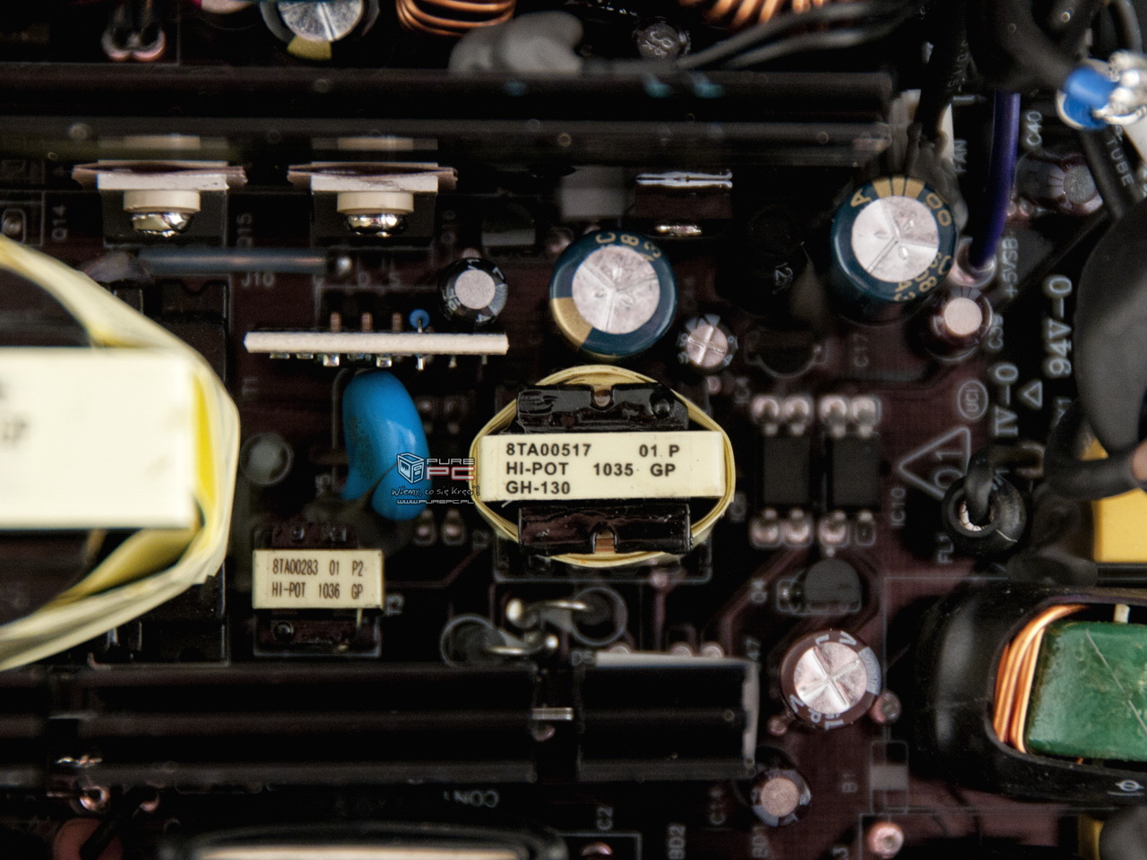

Mniejszy transformator odpowiedzialny za linię +5Vsb (Stand by) to również produkcja Fortron Source o oznaczeniu GH-130 8TA00517 01 P. Jakość lutów i montaż nie budzą żadnych zastrzeżeń, wszystko jest dobrze spasowane i zabezpieczone przed ew. zwarciem.

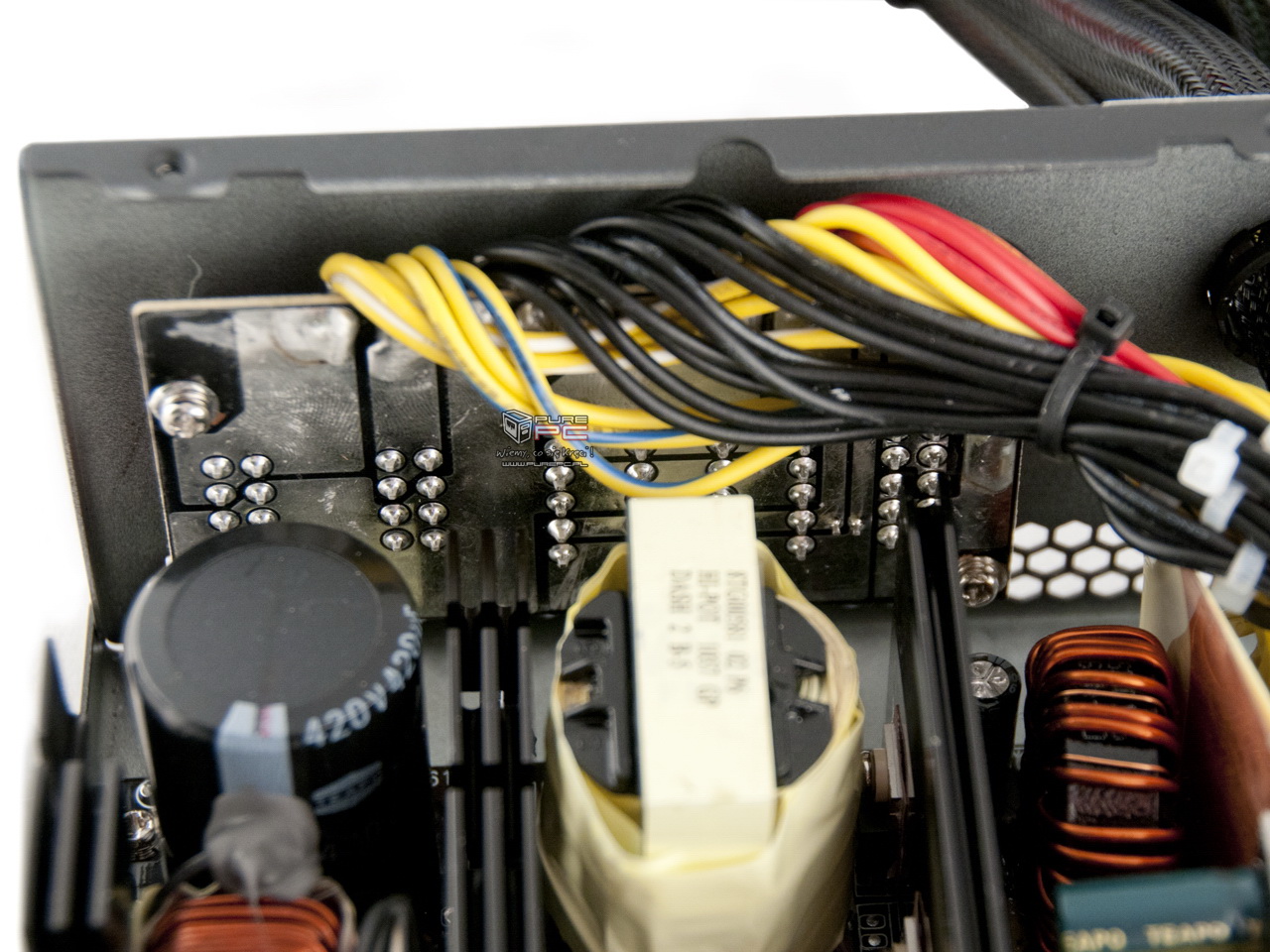

Na tylnej części obudowy zamontowano płytkę PCB ze złączami do modularnego okablowania.

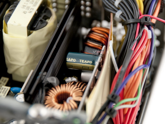

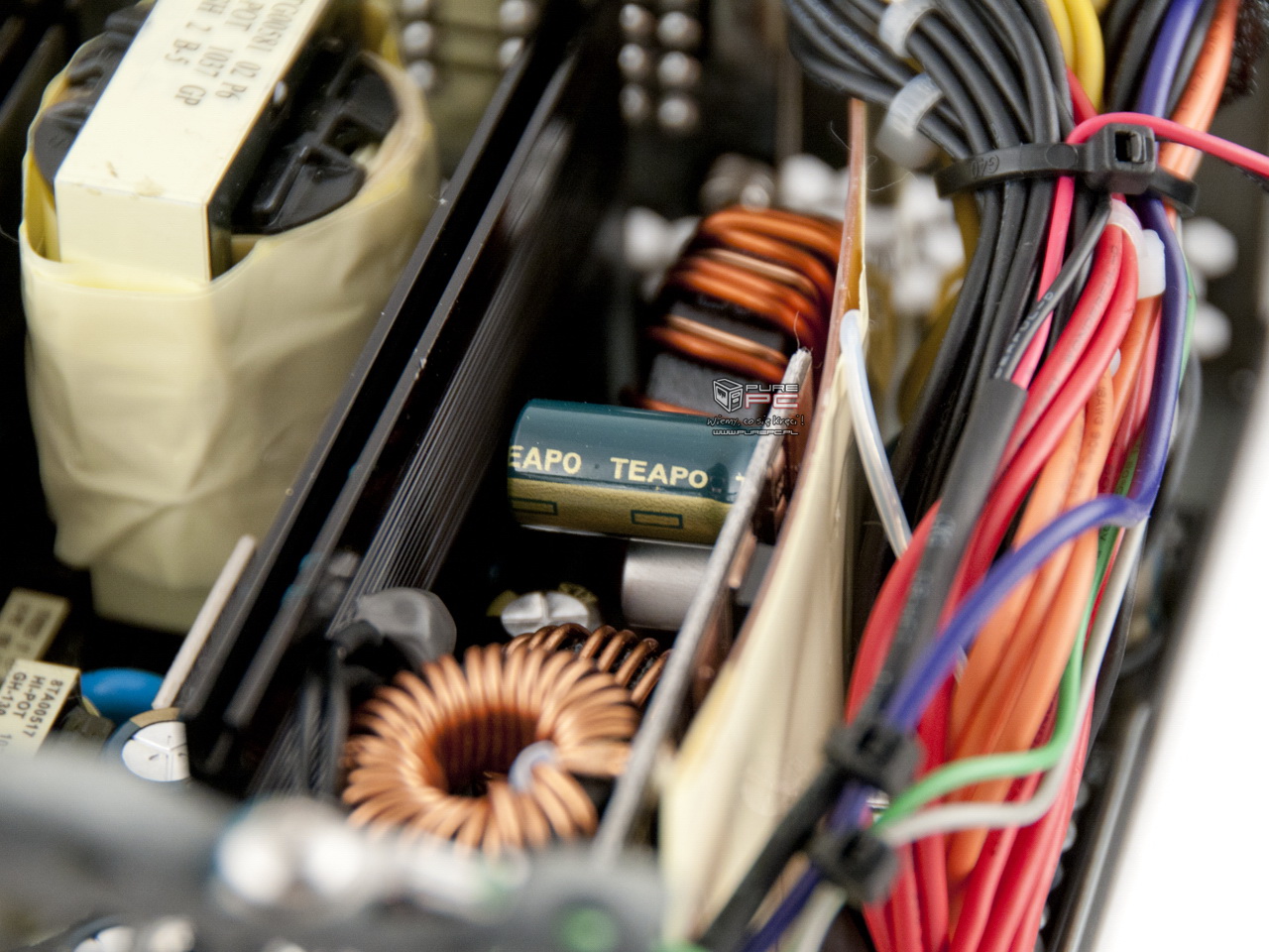

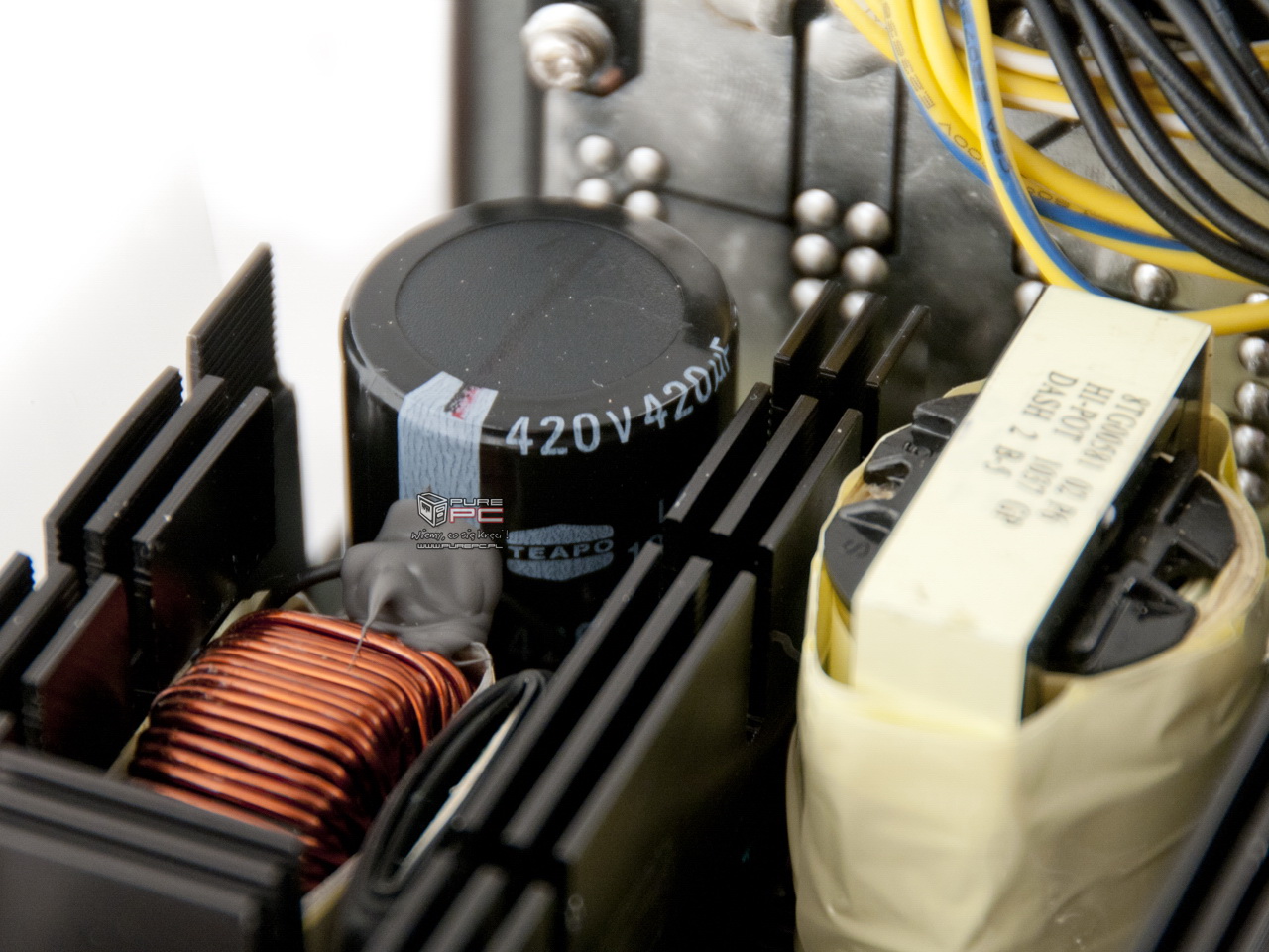

Kondensator filtrujący wysoko-prądowy, to produkt znanego Tajwańskiego producenta TEAPO przeznaczony do pracy w temperaturze do 105’C i pojemności 420uF przy napięciu 420V. Zastosowanie żółtych opasek termokurczliwych na cewkach i dławikach obniża ryzyko wystąpienia piszczących odgłosów ich pracy.
Na PCB widać dość znaczną zmianę układu rozmieszczenia elementów, to wszystko za sprawą zastosowania przetwornicy DC-DC (prąd stały - prąd stały) zaczerpniętej od starszego brata, modelu Dark Power PRO. Główną częścią składową przetwornicy DC-DC są szybkie tranzystory mocy, przetwarzające wejściowe napięcie stałe na napięcie przemienne wysokiej częstotliwości. Transformator z rdzeniem ferrytowym transformuje napięcie przemienne na żądaną wartość wyjściową i izoluje galwanicznie wyjście od wejścia. Prostowania napięcia za transformatorem dokonują szybkie diody mocy, natomiast specjalny filtr ogranicza pulsację napięcia wyjściowego do wartości ≤ 0,5-1 % pp.
Kondensatory filtrujące niskoprądowe, to produkty firm OST w wersji RLS oraz TEAPO. Wszystkie kondensatory przeznaczone są do pracy w temperaturze do 105’C.
