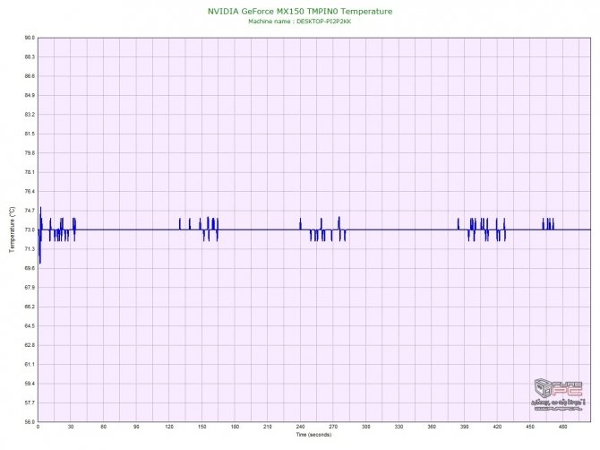

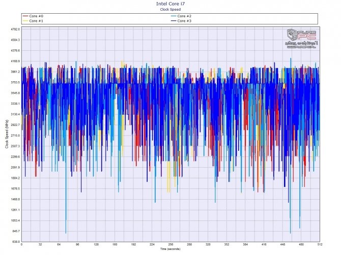

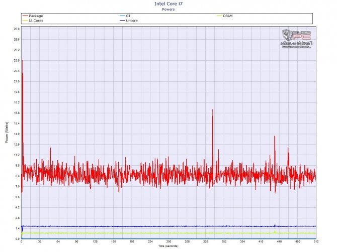

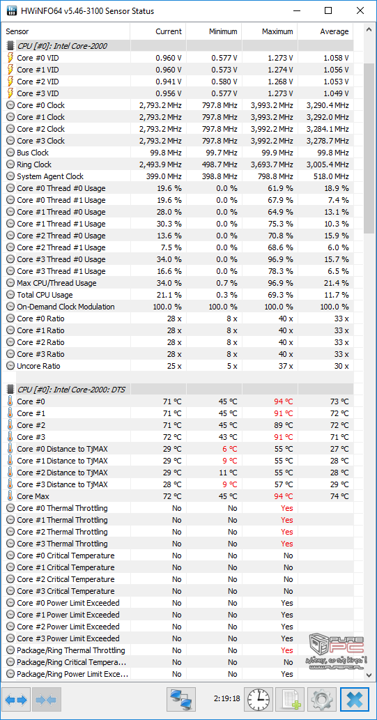

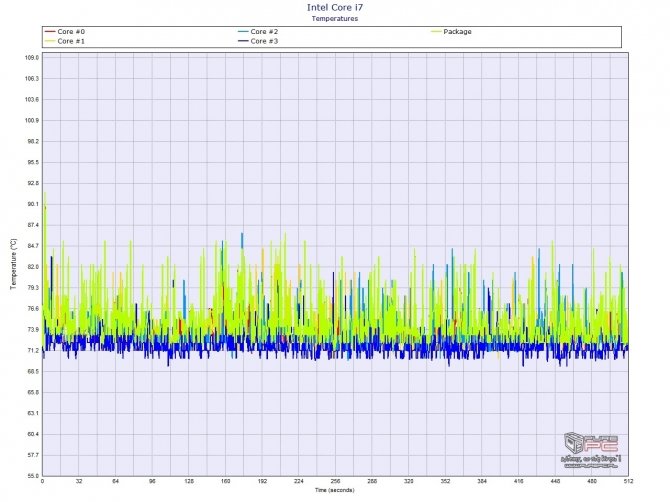

Aby sprawdzić czy dany laptop objawia zjawisko "thermal throttlingu" postanowiłem zrobić odpowiedni test w ultrabooku ASUS Zenbook UX430U. Na czym dokładnie polega? Po odpaleniu gry Wiedźmin 3: Dziki Gon w lokacji Ogrody Pałacowe (tak więc wykorzystałem również dodatek Krew i Wino) na ustawieniach "High" bez funkcji HairWorks pozostawiłem notebooka z włączoną grą przez 60 minut. Wykorzystując program HWMonitor PRO oraz HWiNFO monitorowałem temperatury zarówno karty jak również procesora pod kątem obecności throttlingu. W przeciwieństwie do poprzedniej rewizji, tutaj temperatury procesora okazały się już zauważalnie wyższe, dobijając w najgorszym momencie do 94 stopni. Obecny był throttling, przy czym głównym problemem jest tutaj ograniczenie związane ze zbyt niskim współczynnikiem TDP, wynoszącym 15W. Na dodatek BIOS jest zablokowany w tej sekcji, przez co nie ma możliwości permanentnego podniesienia tej wartości. Mimo wszystko obecność czterech rdzeni pozytywnie wpłynęła na wydajność, co można zaobserwować na wszystkich wykresach. Z kolei karta graficzna rozgrzała się do akceptowalnej wartości 75 stopni, utrzymując taktowanie na poziomie około 1550 MHz. Co warto dodać - pomimo wyraźnie mocniejszych podzespołów, ASUS Zenbook UX430U nie był wcale głośniejszy pod obciążeniem - wprawdzie słychać wentylator, jednak nie jest on głośny, na dodatek wydobywający się szum jest jednostajny. Podczas pełnego obciążenia nie przeszkadza on, z kolei przy spokojnym użytkowaniu nie słychać go w ogóle.

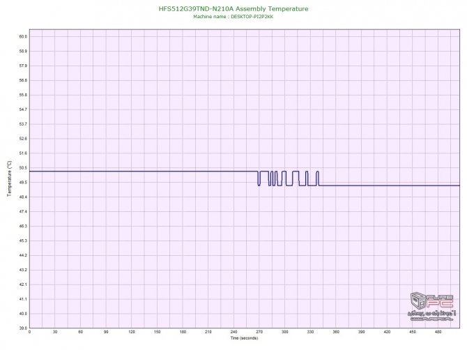

Temperatury i taktowanie CPU, napięcie CPU, temperatury karty graficznej oraz dysku SSD - ultrabook ASUS Zenbook UX430U:
