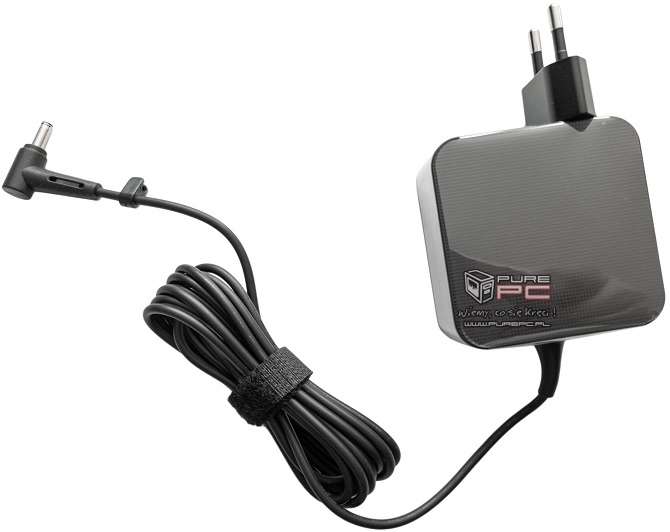

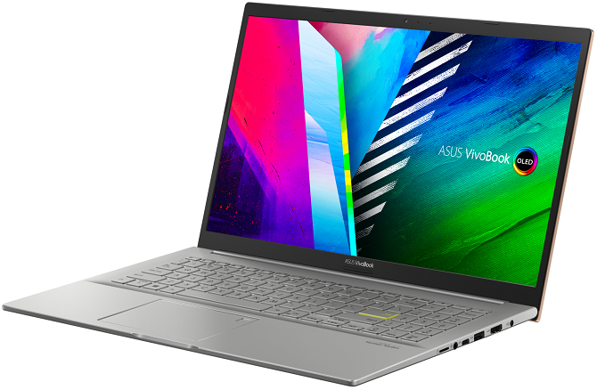

Laptop ASUS VivoBook 15 OLED przyjechał do redakcji w kartonowym opakowaniu, na którym widnieje zdjęcie omawianego sprzętu. Po zdjęciu wieka naszym oczom ukazuje się wyczekiwany laptop oraz podstawowy zestaw akcesoriów: zasilacz o mocy 65 W wraz z kablem zasilającym oraz komplet dokumentacji. Dodatkowo producent zadbał o umieszczenie w osobnym pudełku zestawu do montażu dysku w slocie 2.5", co zdecydowanie się chwali. Całość jest w miarę lekka, notebooka bez problemu schowamy nawet do plecaka, a ponadto zasilacz waży nieco ponad 200 gramów. Notebook wraz z dołączonym zasilaczem nie przekracza nawet 2 kg.

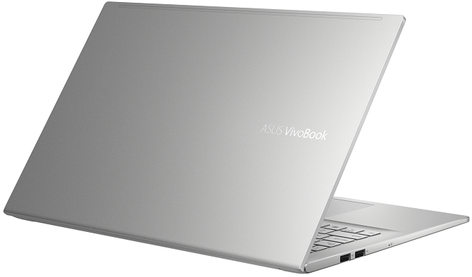

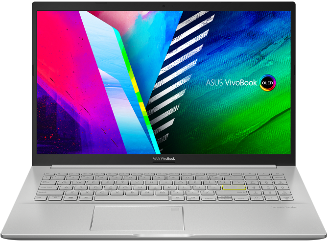

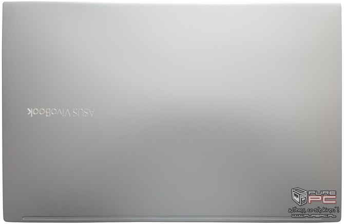

Stylistycznie ASUS VivoBook 15 wygląda niemalże identycznie jak ubiegłoroczne modele. Sprzęt ma bardzo prosty design. Na zewnętrznej pokrywie znajdziemy tylko logo producenta (ponownie przesunięte na lewą stronę), pozostała część obudowy (palmrest, spód) są jednolite pod względem wykonania. Kolejnym ciekawym zabiegiem jest wykorzystaniu zawiasu o nazwie ErgoLift, który powoduje, że przy otwieraniu klapy notebooka część z klawiaturą oraz touchpadem jest lekko pochylona pod kątem, co istotnie wpływa na komfort pisania oraz ogólnie użytkowania sprzętu. Wykorzystanie zawiasu ErgoLift wpłynęło także na redukcję dolnej ramki, która stała się jeszcze węższa, tym samym zmniejszając wymiary samego laptopa. Warto jednak uważasz przy przesuwaniu laptopa z otwartą klapą, bowiem zawias ten powoduje, że dolna krawędź pokrywy bezpośrednio styka się z podłożem, tym samym nie jest tak odporna na zarysowania jak pozostała część obudowy.
Jakość wykonania ASUS VivoBook 15 OLED jest niezła, ale nie jest jakaś nadzwyczajna. Większość obudowy wykonana została z tworzywa sztucznego, które dość zręcznie imituje aluminium. Tylko zewnętrzna pokrywa wykonana jest w pełni z aluminium. Sztywność zewnętrznej klapy można ocenić jako bardzo dobrą, dobrze usztywniając także matrycę. Z kolei palmrest nieco się ugina przy mocniejszym nacisku, zwłaszcza w jego środkowej części, gdzie znajduje się także klawiatura. Producent skorzystał także z jednego zawiasu, zamontowanego prawie na całej szerokości laptopa. Umożliwia on odchylenie ekranu o kąt około 150 stopni.

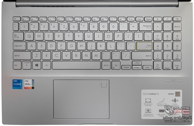

ASUS VivoBook 15 OLED został wyposażony w klawiaturę wyspową, z dodatkowym blokiem numerycznym. Korzystanie z klawiatury jest bardzo podobne jak w innych notebookach z serii VivoBook. Podczas korzystania z klawiatury testowanego urządzenia, użytkownik słyszy wyraźny klik przy pisaniu, natomiast sam skok jest umiarkowanie głęboki i z wyraźnie wyczuwalną odpowiedzią. Dodatkowo klawiatura jest podświetlana, choć akurat w przypadku tego konkretnego modelu podświetlenie wcale nie jest zbyt pomocne przy pisaniu, ponieważ biały kolor podświetlenia zlewa się z nadrukami na klawiszach (dotyczy to korzystania w ciągu dnia, nocą jest już zdecydowanie lepiej). Jeśli chodzi jeszcze o klawisze to niektórym mogą przeszkadzać niewielkie rozmiary klawiszy kierunkowych. Na szczęście są one wyraźnie oddzielone od pozostałej części, ale ze względu na ogólny projekt klawiatury i jej symetryczność, są one zdecydowanie mniejsze od pozostałych.

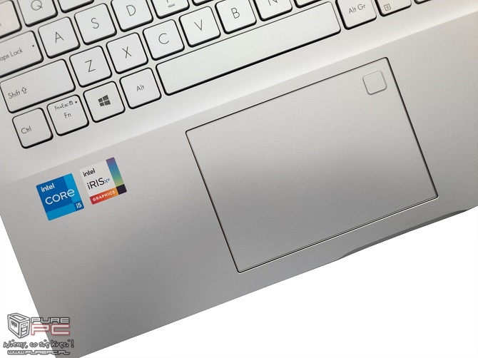

Pod klawiaturą znajdziemy standardowo touchpad, który wyraźnie oddzielono od pozostałej części obudowy. Nie jest ona jednak tak dobrze dopracowana jak w wielu innych laptopach producenta. Palce bardzo często zatrzymują się mimowolnie podczas przesuwania po powierzchni płytki. Dolna część touchpada nie ma natomiast zbytnich tendencji do mocnego uginania się pod ciężarem nacisku. Dodatkowo w górnej, prawej części znajdziemy zintegrowany czytnik linii papilarnych - działa dobrze, ale osobiście wolałbym kamerkę wspierającą Windows Hello. Niemniej jest to pewna alternatywa dla tradycyjnego hasła.

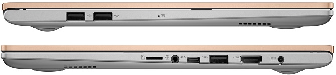

ASUS VivoBook 15 OLED oferuje całkiem przyzwoity zestaw portów, chociaż nie brakuje dziwnych decyzji ze względu zapewne na oszczędności. Lewa strona komputera zawiera dwa porty USB typu A w wersji 2.0. Większość portów umieszczono po prawej stronie laptopa, gdzie znajdziemy czytnik kart pamięci microSD, gniazdo słuchawkowe audio-jack 3.5 mm, złącze USB 3.2 typu C Gen.1, złącze USB 3.2 typu A Gen.1, HDMI 1.4 oraz gniazdo zasilające. Trochę dziwną decyzją wydaje się być umieszczenia portu HDMI 1.4 zamiast HDMI 2.0. Stary format w mojej opinii już dawno temu powinien odejść do "muzeum rozwiązań technologicznych".

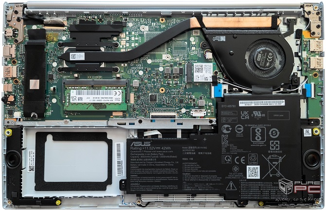

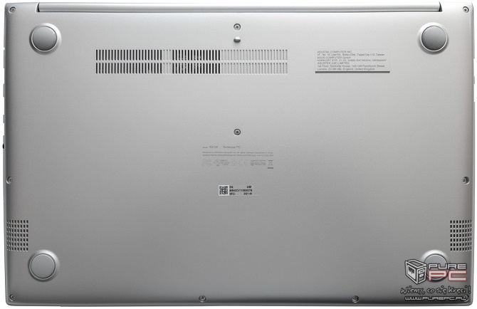

Dostęp do podzespołów uzyskamy poprzez wyjęcie całego spodniego panelu - nie znajdziemy żadnej klapy serwisowej. Do zdjęcia pokryty koniecznie jest wcześniejsze wykręcenie łącznie kilku śrubek. Po usunięciu przeszkody naszym oczom prezentuje się standardowy (jak na tę klasę sprzętu) układ chłodzenia z pojedynczym wentylatorem, radiatorem oraz jedną rurką cieplną. Warto wspomnieć, że wentylator tym razem jest po prawej stronie, podczas gdy procesor i RAM - po lewej stronie. Jest to dość rzadko spotykana konfiguracja. Tuż przy złączach znajdziemy także zamontowany nośnik SSD PCIe 3.0 x4 w złączu M.2. Pamięć RAM jest częściowo lutowana (8 GB), oprócz tego mamy zajęte gniazdo SO-DIMM z drugą kością o pojemności 8 GB. Mamy dodatkowo miejsce na dysk 2.5" (elementy montażowe są w pudełku z laptopem). Obecność 2.5" gniazda jednak spowodowała umieszczenie wewnątrz relatywnie małego akumulatora o pojemności zaledwie 42 Wh.
