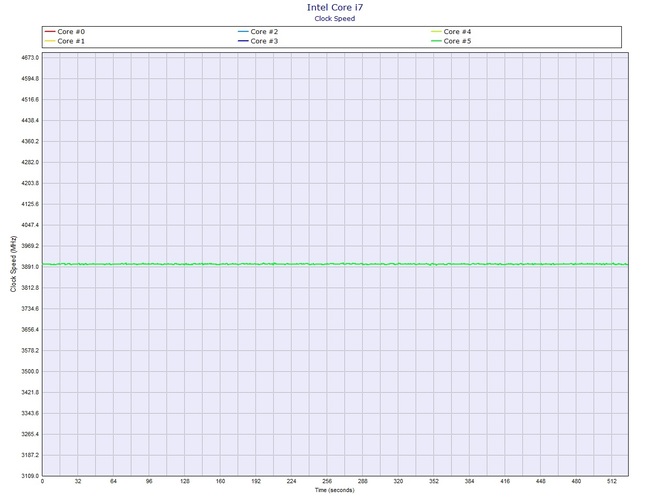

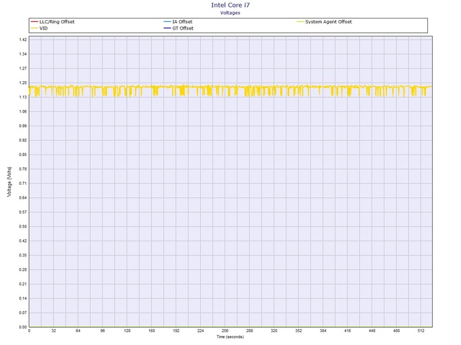

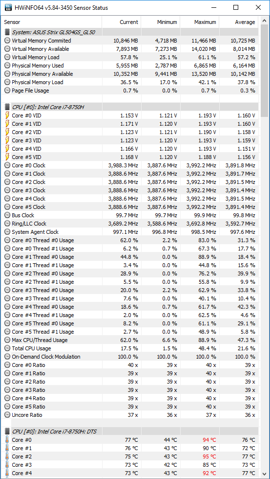

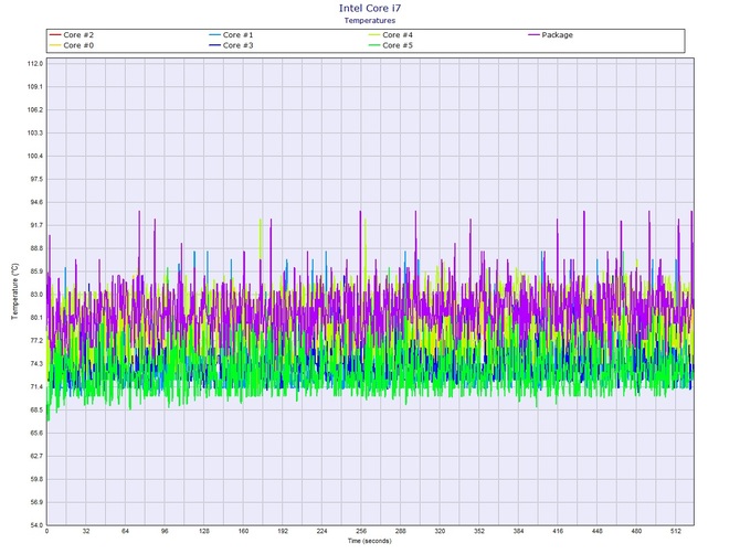

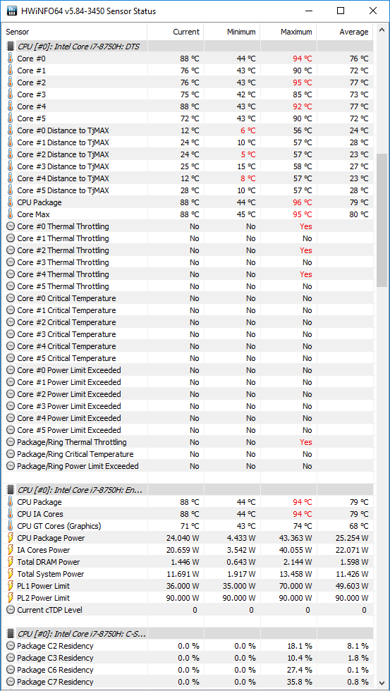

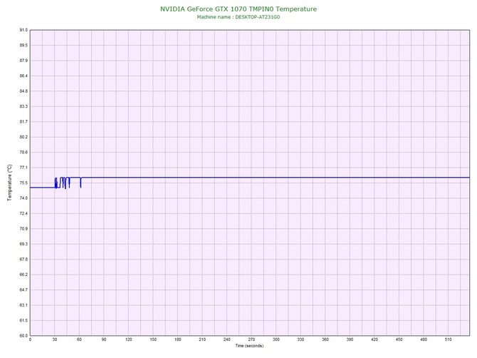

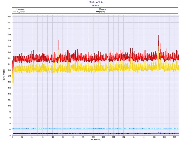

Temperatura procesora przy wygrzaniu jest bardzo wysoka i w stanie fabrycznym dochodzi do 95 stopni. Jest to jednak jedyny zarzut jaki mam do laptopa, bowiem sam Intel Core i7-8750H działa jak marzenie. Procesor w laptopie ASUS Strix GL504GS ma fabrycznie podniesiony limit TDP do 70W i na takim ustawieniu jest w stanie pokazać pełnię swoich możliwości. Nie ma spadków taktowania, nie ma również ograniczenia TDP, które występuje w zdecydowanej większości laptopów wyposażonych w ten procesor. Mimo bardzo wysokich temperatur (zobaczymy za chwilę, czy undervolting coś na to poradzi), procesor działa bardzo stabilnie, co rzadko zdarza się w moich testach wygrzewania. Karta graficzna NVIDIA GeForce GTX 1070 również pracuje stabilnie, uzyskując temperatury rzędu 76 stopni, przy taktowaniu wynoszącym około 1700 MHz. Pod względem stabilności pracy, jest to więc jeden z najlepszych laptopów, z jakimi miałem w ostatnich miesiącach do czynienia.
Temperatura CPU

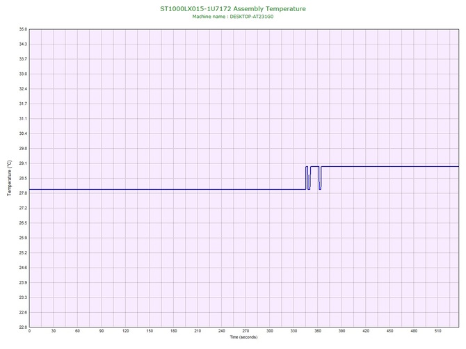

Parametry techniczne procesora, karty oraz dysku w laptopie ASUS Strix GL504GS:
