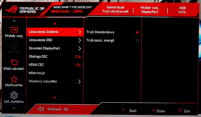

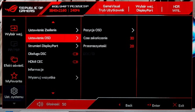

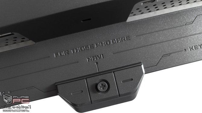

Do obsługi menu OSD służą dedykowane przyciski znajdujące się za przednim logiem ASUS ROG (mowa o charakterystycznej wypustce tuż pod dolną ramką). Środkowy przycisk wywołuje menu OSD (domyślnie pojawia się w dolnej, środkowej części ekranu). Pozostałe dwa wywołują określone funkcje - prawy pozwala na szybkie włączenie trybu Dual Mode, lewy z kolei umożliwia przeprowadzenie czyszczenia pikseli matrycy (kompensacja). Korzystanie z przycisków jest bardzo wygodne, podobnie zresztą jak z samego menu OSD.

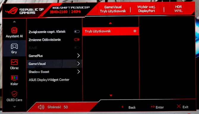

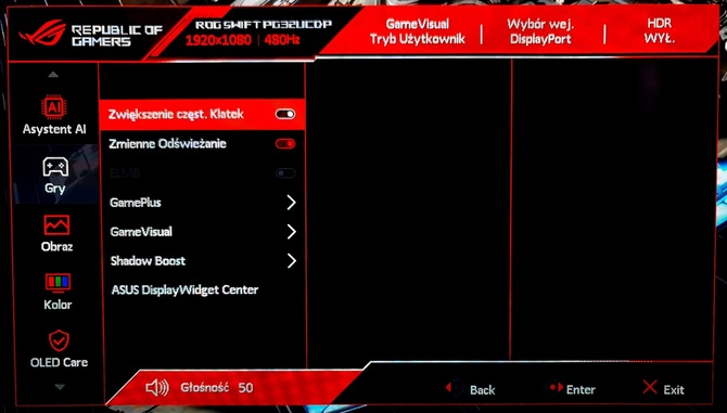

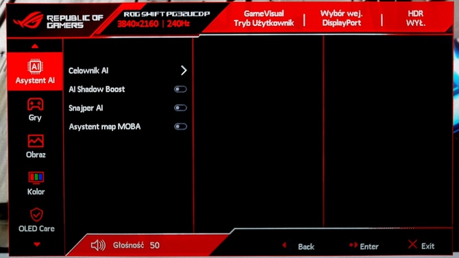

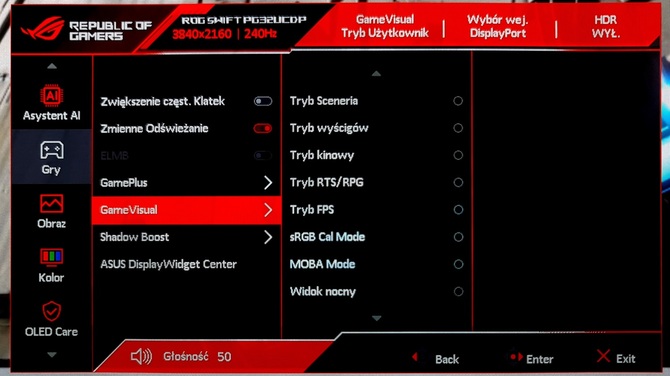

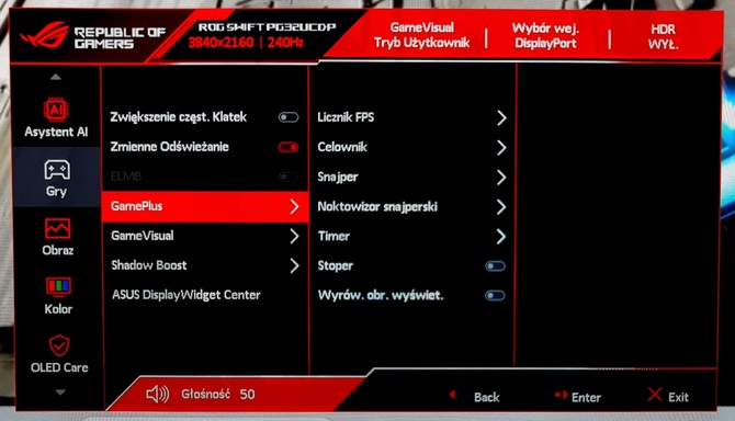

Górna część menu OSD przedstawia nam aktualne informacje o wypuszczanym sygnale, m.in. o rozdzielczości, częstotliwości odświeżania, wybranym trybie oraz źródle sygnału, a także informacje o włączonym lub wyłączonym HDR. Menu OSD jest podzielone na kilka sekcji, w tym Asystent AI, Gry, Obraz, Kolor, OLED Care i tak dalej. Asystent AI to nic innego jak dodatkowe funkcjonalności pozwalające nam nieco "oszukiwać" w określonych typach gier. Belka Gry zawiera w sobie m.in. funkcję Dual Mode, Variable Refresh Rate czy GameVisual. W tym ostatnim wybieramy poszczególne tryby obrazu.

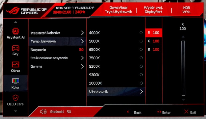

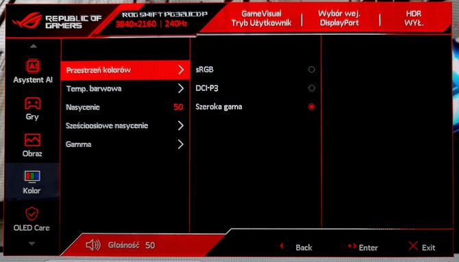

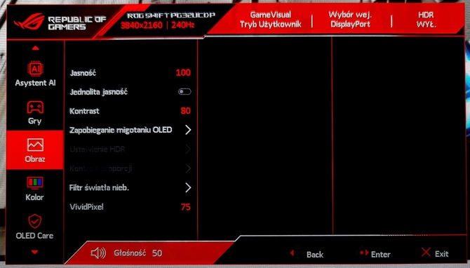

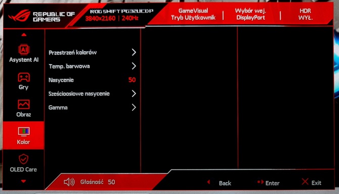

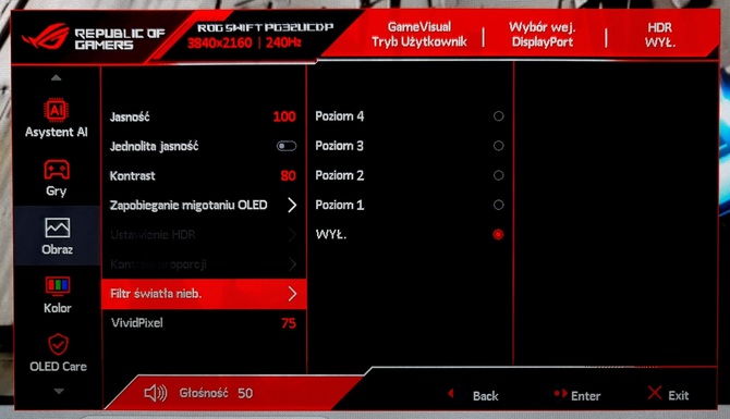

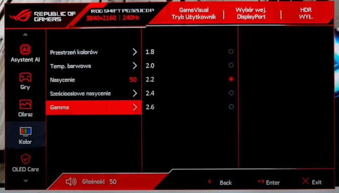

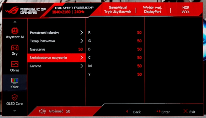

W kolumnie Obraz znajdziemy dodatkowe opcje dla obrazu, tj. jasność, jednolita jasność, kontrast, funkcja zapobieganiu migotania ekranu OLED czy poziom filtra niebieskiego światła. Sekcja Kolor będzie istotna dla tych, którzy chcieliby głębiej pogrzebać w opcjach obrazu i np. dodatkowo skalibrować monitor. Od samej góry mamy: Przestrzeń kolorów - pozwalająca na wybór przestrzeni barw sRGB, DCI-P3 lub szerokiego gamutu Display P3 dla każdego z trybów obrazu (poza trybem sRGB, gdzie opcja ta jest wyłączona oraz przy aktywnym HDR); Temperatura barwowa - możemy ustawić jeden z domyślnych wariantów temperatury barwowej (od 4000 do 10000 Kelvinów) lub wybrać opcję Użytkownik i samodzielnie dostroić temperaturę dla barw R,G,B; Sześciosiowe nasycenie - pozwala na zmianę nasycenia dla sześciu barw: Red, Green, Blue, Cyan, Magenta oraz Yellow; Gamma - umożliwia dostosowanie gammy w poziomach od 1.8 do 2.6. Poszczególne tryby mają swoje własne, predefiniowane ustawienia gammy, jednak jeśli chcemy możemy wybrać inny wariant. Najbardziej optymalnym jest 2.2.

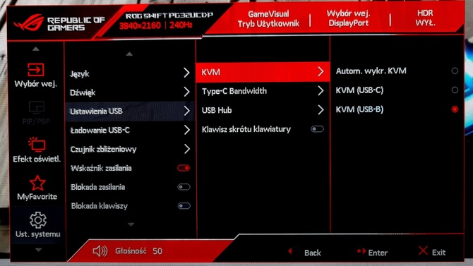

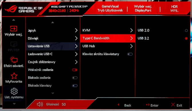

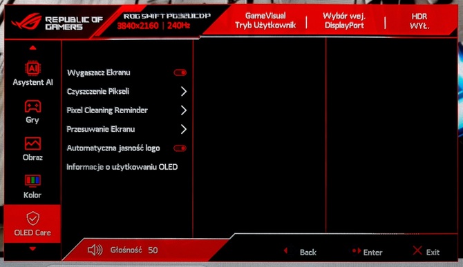

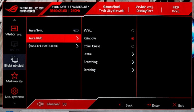

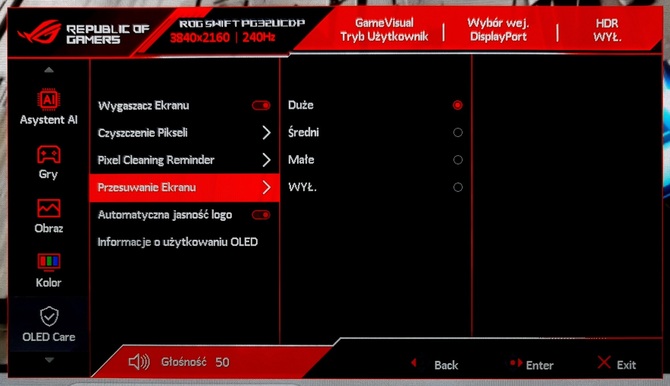

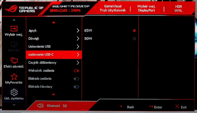

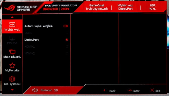

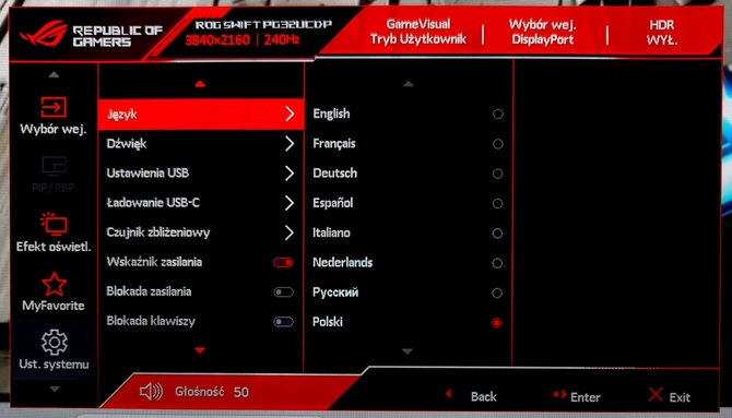

Zakładka OLED Care zawiera w sobie opcje mające na celu wydłużyć żywotność ekranu. Mowa np. o wygaszaczu, czyszczeniu pikseli czy przesuwaniu pikseli. Dalej mam m.in. wybór wejścia obrazu, efekty oświetlenia czy ustawienia systemowe. W tym ostatnim znajdziemy m.in. opcje dla KVM (automatyczne, po kablu USB-C lub po kablu USB-B / USB-A), wybór przepustowości dla złączy USB-C (USB 3.2 lub USB 2.0) czy szybkość ładowania za pomocą jednego z portów USB-C (domyślnie 65 W, możliwość zmiany na 90 W). Opcje wydają się być dobrze pogrupowane w konkretne kategorie, przez co dość łatwo znajdujemy to czego szukamy w danym momencie.
