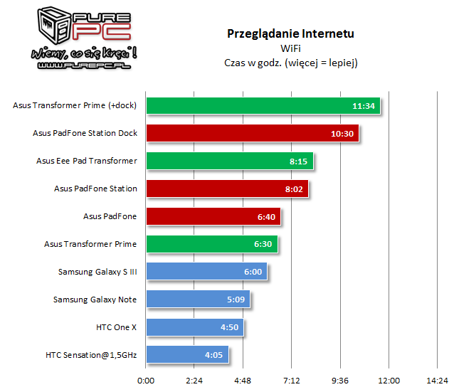

Pomiary czasu pracy na baterii to ostatni aspekt jaki zdecydowaliśmy się szczegółowo przeanalizować. W tym momencie musimy zaznaczyć, że na każdym wykresie staramy się przedstawić identyczny zestaw urządzeń, jednak z uwagi na to, że poszczególnych prób czasem nie da się wykonać na danym urządzeniu lub dlatego, iż nasza procedura ewoluowała nie zawsze jest to możliwe. Jako testy sprawdzające wybraliśmy dwie najbardziej miarodajne czynności, które można wykonywać za pomocą urządzenia mobilnego. Pierwszą z nich jest surfowanie po Internecie - podczas tego testu na urządzeniach uruchamialiśmy popularne witryny internetowe w pętli, co dwie minuty, a drugą odtwarzanie filmu - czas liczony był do momentu wyłączenia urządzenia. Podobnie jak w poprzednich próbach na wszystkich smartfonach i tabletach wykorzystaliśmy te same programy testowe.
Staraliśmy się jak najlepiej zobrazować różnice w wydajności urządzeń, dlatego na diagramach w miarę możliwości pokazywana jest taka sama ilość smartfonów i tabletów. Te pierwsze oznaczone są kolorem niebieskim, natomiast drugie zielonym. Opisywany w publikacji sprzęt jak zwykle przybiera kolor czerwony.
Zanim przejdziemy do prezentacji wykresów trzeba zaznaczyć, że system rozdzielenia energii w całym zestawie ostatecznie dąży do utrzymania przy życiu PadFona. Takie rozwiązanie sprawia, że nie będziemy mogli wykorzystać całej energii w trybie tabletu, bo zawsze ostatnie deficyty przekazywane są do smartfona. Mimo wszystko jest to dość zrozumiała polityka, gdyż ASUS-owi najwyraźniej zależało na tym, abyśmy cały czas mogli korzystać z telefonu. Warto jeszcze wspomnieć o tym, że producent deklaruje, iż pojemność baterii zostaje zwiększona pięciokrotnie w trybie Station i dziewięciokrotnie w trybie Station Dock.

Bo łącznej pojemności trzech baterii 14720 mAh spodziewaliśmy się wyniku lepszego niż ten zanotowany przez model Prime. Jak widać na wykresie druga część zestawu oferuje przyrost nieco ponad godziny pracy, natomiast druga już więcej, bo aż dwie i pół godziny. Po zakończeniu tego testu PadFone naładowany był jeszcze do 27 %.

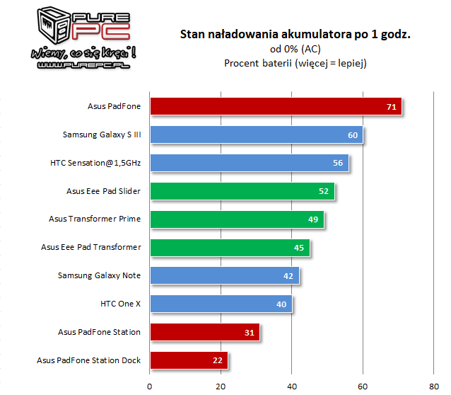

Czas ładowania jest naprawdę imponujący, no może za wyjątkiem docka.
Wydajność ładowarki jest dobra, bowiem PadFone po godzinie pod napięciem naładował się już do 71 %. Gorzej poszło pozostałym częściom zestawu.
