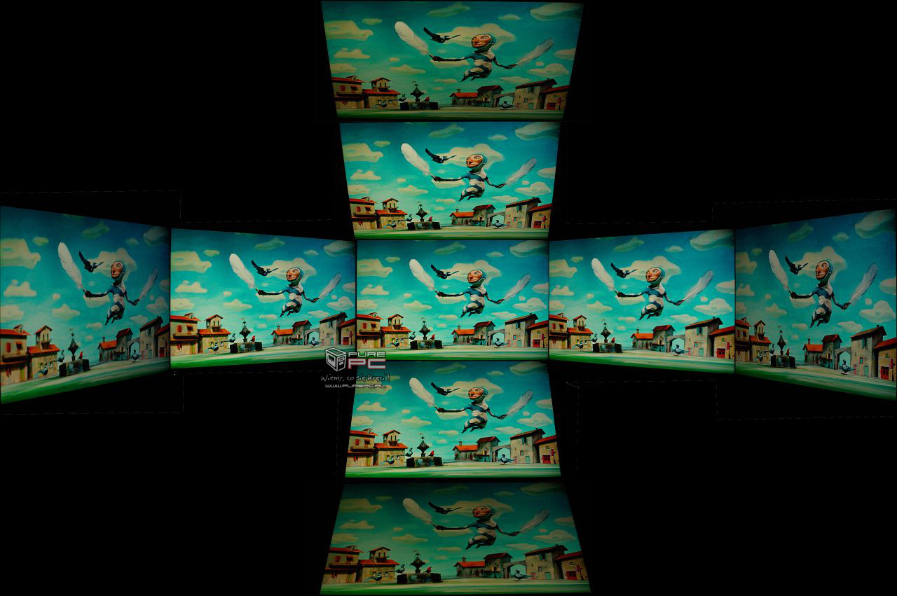

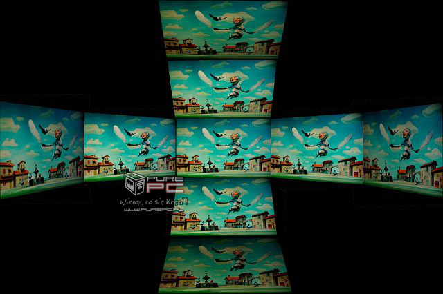

Kąty widzenia
Stabilność barw przy zmianie kąta patrzenia na ekran jest standardowa dla matryc IPS. Wyświetlane obrazy pozostają praktycznie niezmienione, niezależnie od zajmowanego miejsca przed monitorem. Nie występuje tutaj znane z matryc xVA rozjaśnianie ciemnych elementów, czy też żółknięcie szarości jak w przypadku monitorów opartych na matrycach AMVA. Jedyne ledwie dostrzegalne zmiany, to nieznaczne ocieplenie kolorów i również nieznaczny spadek jasności przy spoglądaniu od góry lub od dołu.

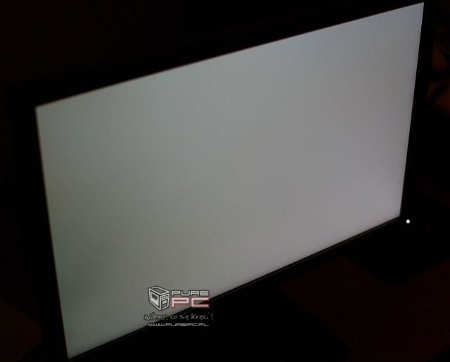

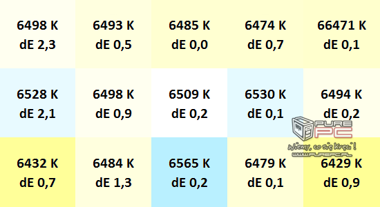

Równomierność podświetlenia
ASUS PA248Q nie posiada układu wyrównującego jasność na powierzchni ekranu, ale dzięki diodom LED ustalona jasność jest uzyskiwana od razu po włączeniu. Na ustabilizowanie się temperatury punktu bieli musimy podobnie jak w monitorach z podświetleniem katodowym odczekać dłuższą chwilę, czyli około 40-60 minut.

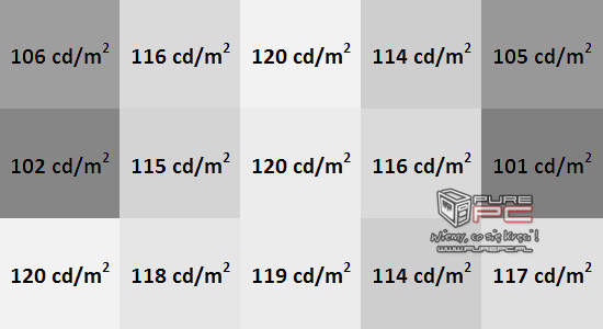

W grupie cenowej, w której znajduje się recenzowany ASUS PA248Q, jednorodność podświetlenia jest bardzo zróżnicowana pomiędzy poszczególnymi egzemplarzami. Niestety, normy dopuszczalnych odchyleń są bardzo liberalne. Monitor z wyraźnie widocznymi obszarami o mniejszej jasności, cieplejszej lub zimniejszej barwie bieli w dalszym ciągu może spełniać normy, więc nie podlega wymianie gwarancyjnej. Problem nie jest dotkliwy, gdy różnice są nieduże, a przejścia pomiędzy obszarami o rożnym zabarwieniu łagodne. Przeciwdziałać temu można tylko zaawansowaną elektroniką albo w najdroższych modelach dodatkową selekcją panieli. ASUS PA248Q jako monitor o standardowym gamucie z założenia powinien mieć mniej problemów z jednorodnością, niż pozostałe 24" monitory z tej serii (tj. PA246Q i PA249Q). Testowany egzemplarz pozytywnie zaskakuje równomiernością temperatury barwowej, bo różnica pomiędzy najzimniejszym i najcieplejszym punktem pomiarowym wynosi tylko 136 kelvinów. Zmierzona równomierność jasności niestety nie jest już tak dobra - skrajne boczne pola pomiarowe okazały się ciemniejsze o 18% w stosunku do centrum.

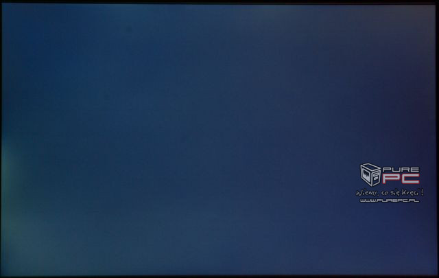

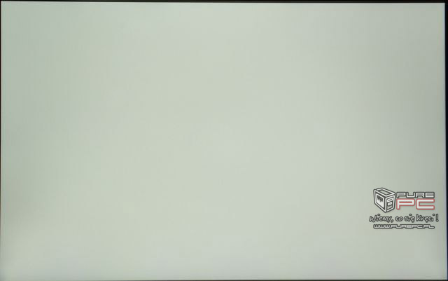

Widoczne na poniższym zdjęciu przebijanie podświetlenia jest najmniejsze spośród wszystkich testowanych na łamach PurePC monitorów, niezależnie od matrycy. Defekt tego poziomu jest widoczny tylko podczas wyświetlania zupełnie czarnej planszy bez żadnego zewnętrznego oświetlenia, więc w normalnych warunkach (również podczas seansów filmowych) okazuje się pomijalny. Poniższe zdjęcie zostało zrobione możliwie najbardziej pod kątem prostym względem ekranu , oczywiście z większej odległości, aby na opisywaną wadę nie nałożyła się bolączka wszystkich IPSów, jaką jest srebrzenie. Drugie zdjęcie przedstawia białą planszę, mającą na celu pokazanie wizualnych różnic w jasności poszczególnych obszarów ekranu oraz niedoskonałości, jak ciemniejsze plamy lub pasy.

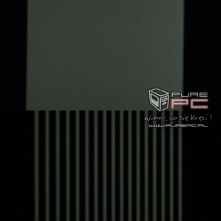

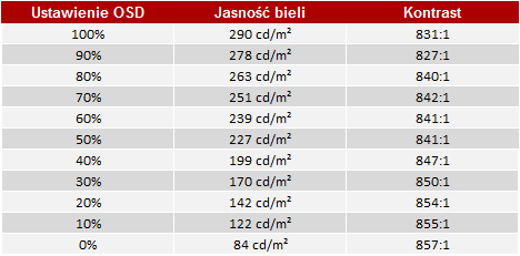

Zastosowana powłoka antyodblaskowa jest agresywna i może u niektórych osób wymagać przyzwyczajenia, aczkolwiek spełnia swoje zadanie bardzo dobrze, skutecznie niwelując powstawanie odblasków na powierzchni ekranu. Zmierzona jasność maksymalna zgadza się z deklaracjami producenta, osiągając 290 cd/m² dla trybu standardowego. Minimalna jasność nie została wyszczególniona w danych technicznych, acz pomiar wykazał wartość 84 cd/m². Jasność zmienia się liniowo w zakresie od 10% do 100%, poniżej 10% następuje szybki spadek z każdym kolejnym procentem. Podczas pracy z włączoną lampką na biurku jasność ekranu może być za duża, dlatego lepiej byłoby, gdyby monitor dało się ściemnić do poziomu 50 kandeli lub nawet mniej. Przez cały zakres regulacji jasności, kontrast pozostaje niezmienny. Wartość rzędu 850:1 jest typowa dla matryc IPS, a tylko niektóre nowsze konstrukcje potrafią osiągnąć wartości nieznacznie przekraczające 1000:1.
Regulacja podświetlenia
Minimalna i maksymalna jasność
Regulacja natężenia podświetlenia odbywa się za pomocą układu PWM z częstotliwością około 170 Hz, podczas gdy nawet w modelach o połowę tańszych częstotliwość ta wynosi około 240 Hz. Jest to wartość niższa niż w np.: Dell U2412H o takiej samej specyfikacji. Migotanie ekranu może powodować szybkie zmęczenie oczu, zaś w skrajnych przypadkach uniemożliwić korzystanie z takiego monitora. ASUS PA248Q otrzymuje w tym miejscu długiego minusa, skoro w niewiele wyższej kwocie można kupić monitory o takiej samej przekątnej z regulacją jasności, która działa w szerszym zakresie i nie powoduje migotania lub czyni to z częstotliwością o rząd wartości większą.

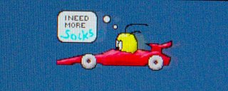

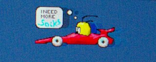

Smużenie

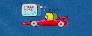

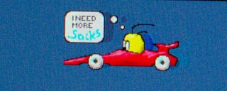

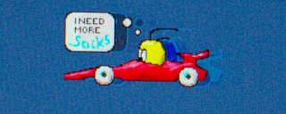

ASUS udostępnił w tym modelu znacznie dokładniejszą regulację układu overdrive. Do wyboru jest sześć poziomów, włączając w to zupełną dezaktywację. Matryce IPS są zdecydowanie szybsze od wysoko kontrastowych AMVA i nawet ustawienie "Trace Free" na 0 nie powoduje zbytniego rozmywania szybko poruszających się obiektów. Wartością domyślną jest 60, aczkolwiek jak widać poniżej bardziej optymalną okazuje się 40. Zmniejszenie wartości o 20 (czyli de facto o jeden poziom) powoduje, że za szybko poruszającymi się obiektami nie powstają powidoki. Poniższe zdjęcia prezentują kolejno wartości od 0 do 100, tempo samochodzika jak zawsze wynosi 10.

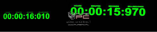

Input Lag
Największe zarejestrowane przez nas opóźnienie wyświetlanego obrazu wynosiło 40 ms. Jako, że jest to sprzęt przeznaczony dla grafików i fotografów, nie należy spodziewać się osiągów monitorów dedykowanych graczom. Jednak takie opóźnienie nie jest irytujące gdy zechcemy oderwać się na chwilę od pracy i zagrać w ulubioną grę.
