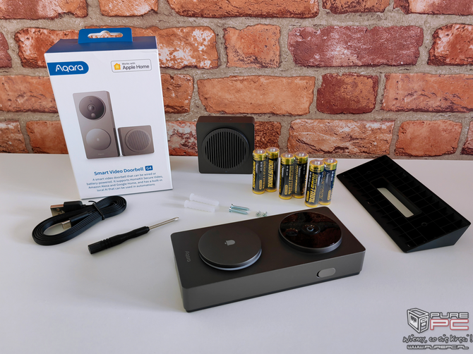

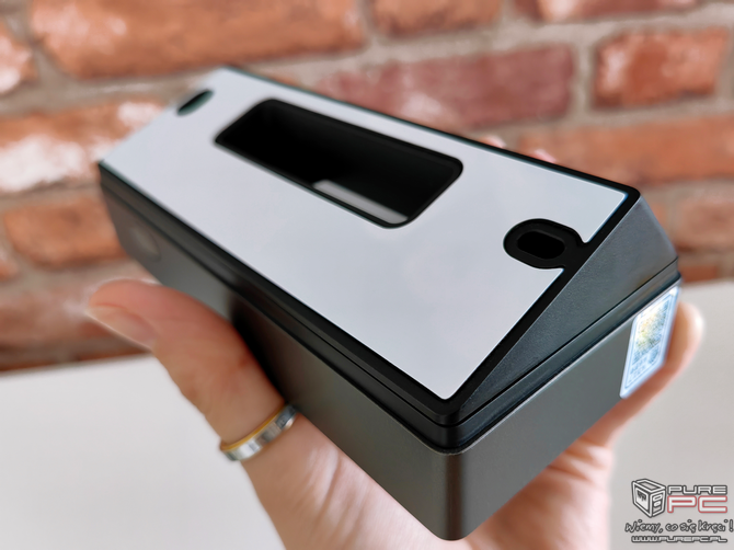

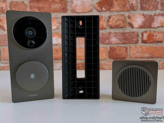

Aqara Smart Video Doorbell G4 to zestaw złożony przede wszystkim z wideodzwonka, który montujemy na zewnętrznej stronie drzwi wejściowych / bramy, ale także z gongu, będącego także wzmacniaczem WiFi. Ten, jak można się domyślać, montujemy już wewnątrz mieszkania / domu i tak naprawdę to wyłącznie jego parujemy z siecią WiFi. Trzeba przy tym pamiętać, że zestaw współpracuje wyłącznie z pasmem 2.4 GHz, a wideodzwonek jest fabrycznie sparowany ze wzmacniaczem, stąd oba te urządzenia, aby poprawnie działały, nie powinny być od siebie w odległości większej niż 5 metrów. Zresztą w aplikacji mobilnej znajdziemy odpowiednią zakładkę, w której zostaniemy poinformowani, czy odległość jest optymalna (jak dobry jest sygnał). W zestawie znajdziemy ponadto sześć baterii AA, niezbędnych do działania wideodzwonka.

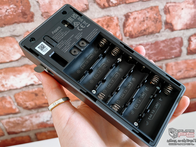

Nawet jeśli zdecydujemy się na podłączenie go pod sieć elektryczną, to warto rozważyć zainstalowanie tych baterii w roli zasilania awaryjnego. Producent podaje, że powinny one wytrzymać samodzielnie przez okres ok. 4 miesięcy. Kolejne elementy zestawu to niewielki krzyżakowy śrubokręt, kołki rozporowe ze śrubkami do tzw. montażu inwazyjnego. Pamiętajcie jednak, że wideodzwonek można zamontować także bezinwazyjnie, czemu służy przygotowana, naprawdę mocna taśma dwustronna naklejona na cały rewers urządzenia. Ta taśma, a właściwie plaster, naklejono także na wzmacniacz sygnału, będący jednocześnie gongiem (głośniczkiem), a także na opcjonalną tackę, dzięki której można wideodzwonek zamontować pod kątem (np. na ścianie prostopadłej do drzwi). Ostatnim akcesorium jest przewód zasilający do wzmacniacza, zakończony wtykiem USB-C. Mierzy on równo 1 m i jest nieplączący się (spłaszczony).

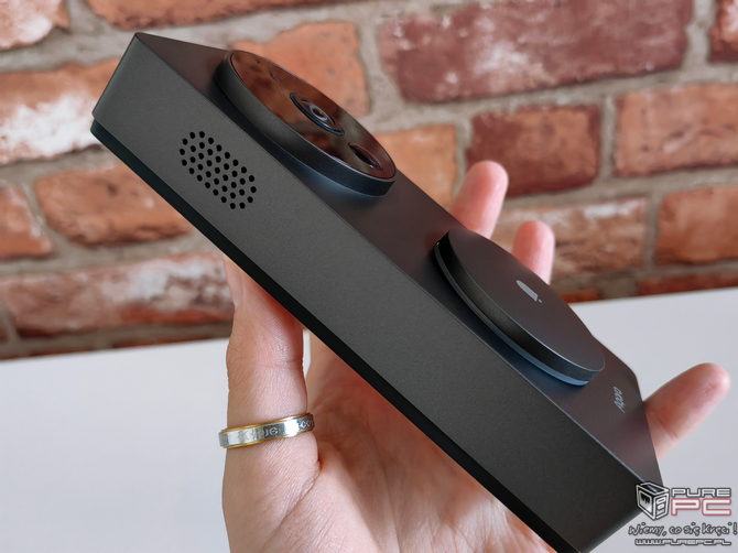

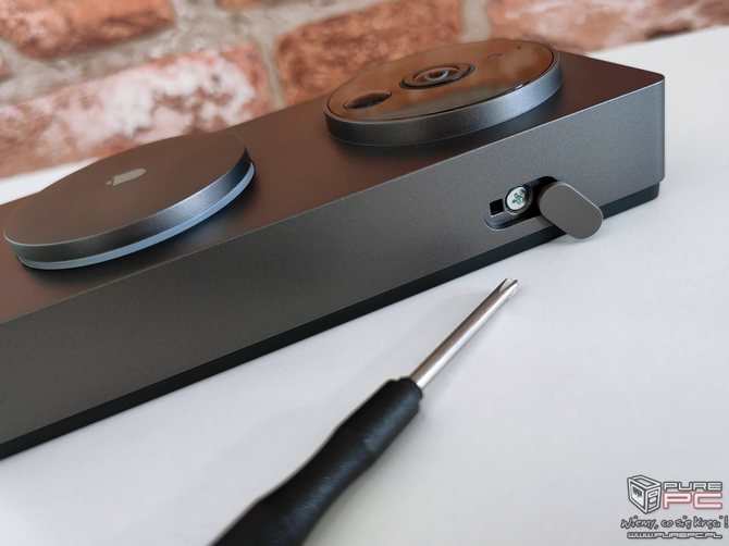

A teraz przyjrzyjmy się bliżej dwóm głównym elementom, a więc dzwonkowi i wzmacniaczowi. Dzwonek mierzy 142 x 65 x 30 mm i po umieszczeniu go na ścianie / drzwiach prezentuje się bardzo gustownie. Mamy wszak do czynienia z matową, stalową farbą, którą sprzęt został naprawdę starannie pokryty (równe malowanie). Całość nie łapie też jakoś szczególnie zabrudzeń, abstrahując od szkła, które otacza obiektyw, mikrofon i czujniki - na tymże szkle dość szybko osadzają się drobinki kurzu. Przycisk dzwonka wzbogacony został świecącym na kilka kolorów ringiem. Np. w trakcie parowania ze wzmacniaczem świeci on na niebiesko, a w trakcie rozmowy - na czerwono. Jeśli jednak ktoś chciałby te iluminacje wyłączyć, to zawsze może to zrobić poprzez aplikację mobilną. Na lewym boku wideodzwonka mamy jeszcze maskownicę głośnika, a na prawym zaślepkę, pod którą ukryto śrubkę. Po jej odkręceniu zwalniamy tylną tackę, przez co możemy dostać się do gniazd zasilania.

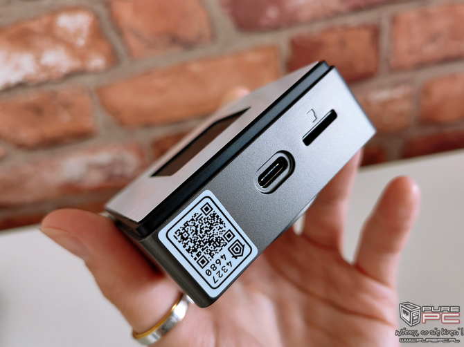

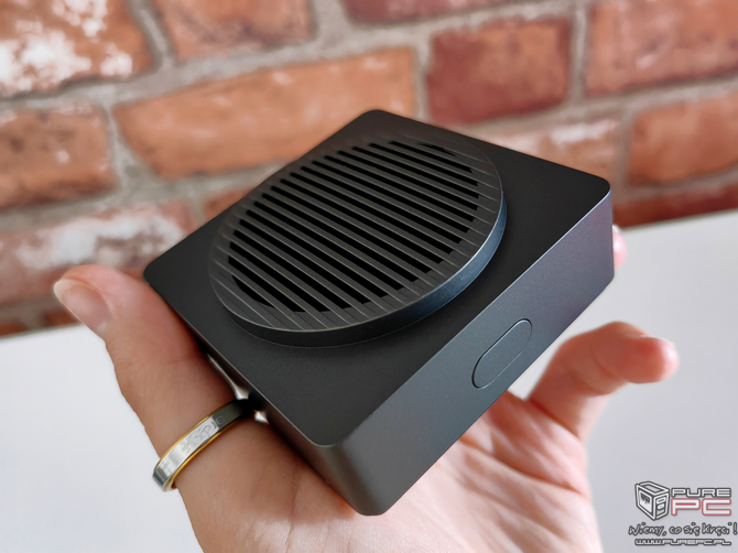

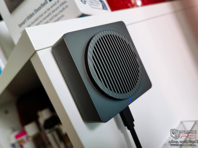

Wzmacniacz to niewielka kostka mierząca 65 x 65 x 28 mm, którą można przykleić za pomocą przygotowanej uprzednio przez producenta taśmy dwustronnej, i która potrzebuje ciągłego zasilania z sieci za pomocą dołączonego przewodu USB-C. Tuż obok wspomnianego złącza zasilania odnajdziemy także slot na kartę microSD. Sprzęt przyjmuje karty o pojemności 512 GB, ale jak już wspomniałam, karta jest opcjonalna, ponieważ w aplikacji mobilnej mamy darmowy dostęp do przechowywania plików (nagrań) w chmurze. Te są przechowywane przez równe 7 dni i - gwoli ścisłości - chodzi o pliki wideo z rejestracji wszelkiego ruchu, jaki odbywa się przed naszymi drzwiami. Wzmacniacz posiada także niewielką diodę LED, dzięki której zawsze wiemy, czy łączność z wideodzwonkiem jest stabilna. No i na jednym z boków znajdziemy też przycisk parowania z wideodzwonkiem. Na froncie mamy zaś maskownicę kryjącą głośniczek, a wszystko to - identycznie jak dzwonek - utrzymane jest w matowej stali.

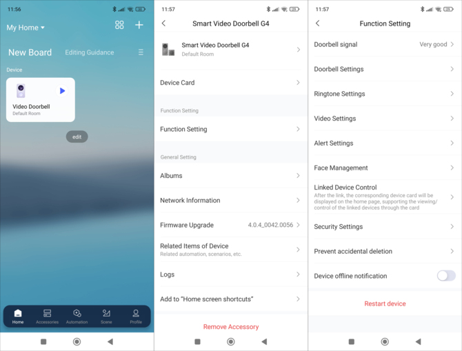

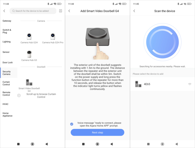

Proces parowania urządzenia ze smartfonem jest bajecznie prosty, a przybliżę go na podstawie aplikacji Aqara Home, którą można pobrać zarówno poprzez sklep Google Play (Android), jak i App Store (iOS). Jak już podkreśliłam, jedyny wymóg co do połączenia urządzenia z siecią to posiadanie oddzielnego pasma 2.4 GHz, więc jeśli macie pasmo mieszane 5 GHz + 2.4 GHz to zajdzie konieczność, aby je rozdzielić. Gdy jesteśmy pewni, że mamy ten proces za sobą, pobieramy aplikację, zakładamy z niej darmowe konto, a następnie przystępujemy do parowania sprzętu z siecią, a przez to ze smartfonem. Z menu wyszukujemy więc zakładkę Security Camera i klikamy w Smart Video Doorbell G4, w międzyczasie przytrzymując przez 10 sekund przycisk wzmacniacza, aż usłyszymy komunikat "ready to connect". Po chwili w aplikacji powinno pojawić nam się urządzenie, a nam nie pozostaje nic innego, jak wpisać nasze hasło do WiFi.

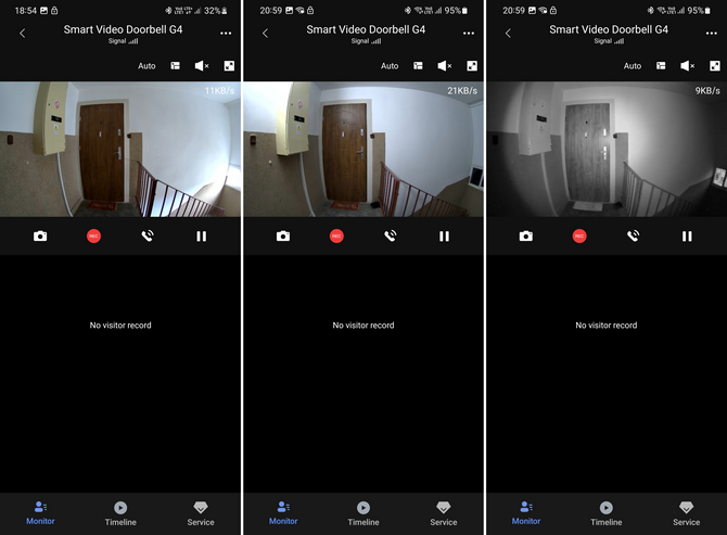

Po tych krokach cała aplikacja stoi przed nami otworem, a jest ona bardzo rozbudowana. Zacznijmy od tego, że jeśli posiadamy inne akcesoria producenta, to wideodzwonek można z nimi sparować, aby przygotować tzw. Sceny (jaką procedurę rozpocząć na podstawie wybranej akcji wideodzwonka). Aplikacja jest też po to, aby można było nie tylko podglądać kto pojawił się pod naszymi drzwiami, ale także po to, aby przeglądać nagrane dotąd zdarzenia, na bieżąco otrzymywać powiadomienia, czy w końcu zmienić ustawienia sprzętu. Jesteśmy więc w stanie przykładowo zmienić głośność i rodzaj dzwonka, zmienić czułość kamerki, ustawić godziny Nie Przeszkadzać (okres bez powiadomień), czy w końcu zarządzać twarzami, a więc dostarczyć apce facjat znanych nam osób, by następnie je rozpoznawała i podawała odpowiednie komunikaty. Inny komunikat / akcja będzie się wówczas uruchamiać w momencie, gdy przed kamerą pojawi się ktoś zupełnie obcy. To tyle, jeśli chodzi o najważniejsze funkcje, ale przypomnę jeszcze, że aplikacja Aqara Home jest opcjonalna i nic nie stoi na przeszkodzie, aby obsługiwać wideodzwonek wyłącznie z poziomu Apple HomeKit bądź innego kompatybilnego ekosystemu.
Zrzuty ekranu z aplikacji wykonane za dnia, w sztucznym świetle oraz w podczerwieni

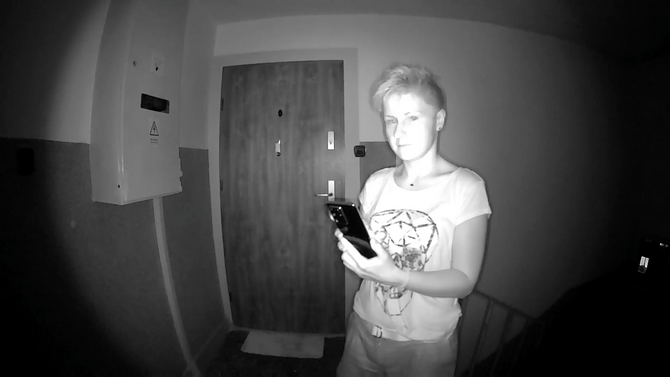

No dobrze, poznaliśmy już najważniejsze funkcje bohatera dzisiejszego testu, a teraz sprawdźmy jak radzi on sobie w praktyce. Zacznijmy od tego, że powiadomienia na smartfon przychodzą bardzo sprawnie, bez żadnych opóźnień. Gdy w "oczku" kamery pojawi się tylko jakaś zmiana, nasz telefon natychmiast rozbrzmi, a my w mgnieniu oka będziemy w stanie zobaczyć co dzieje się przed domem. Również automatyczne nagrywanie zdarzeń odbywa się bez najmniejszych zastrzeżeń. A jeśli nie będziemy usatysfakcjonowani czułością kamerki, to zawsze możemy zmienić dotyczące czułości ustawienia w aplikacji. No ale dość już pisaniny, bo jak wiadomo jeden obraz powie więcej niż tysiąc słów. Dlatego też poniżej zamieszczam przykładowe zdjęcia w różnych warunkach oświetleniowych (o różnych porach dnia i nocy), a także przykładowe nagrania. Wszystko po to, abyście mogli samodzielnie określić, czy taka jakość obrazu jest dla Was wystarczająca.

Zdjęcie wykonane na klatce schodowej w nocy - sztuczne światło
Zdjęcie wykonane na klatce schodowej w nocy - brak doświetlenia, praca w podczerwieni
