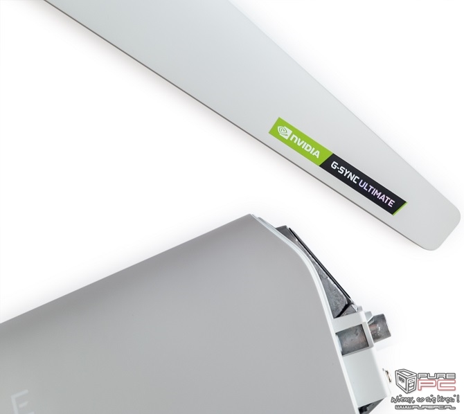

Zestaw w środku jest z kolei bardziej niż zadowalający. W przypadku okablowania możemy liczyć zarówno na kabel zasilający, jak również na kable: HDMI - HDMI, DisplayPort - DisplayPort, mini DisplayPort - DisplayPort oraz USB typu B - USB typu A. Mamy zatem wszystko czego potrzeba do sprawnej konfiguracji stanowiska do pracy lub do gier. Oprócz tego w pudełku znajdziemy dwuczęściową podstawę (z naklejką NVIDIA G-SYNC Ultimate), plastikową osłonę na złącza oraz elementy do montażu np. na ramieniu. No i oczywiście nie brakuje także podstawowej dokumentacji monitora, omawiającej m.in. po kolej jak zmontować całość.

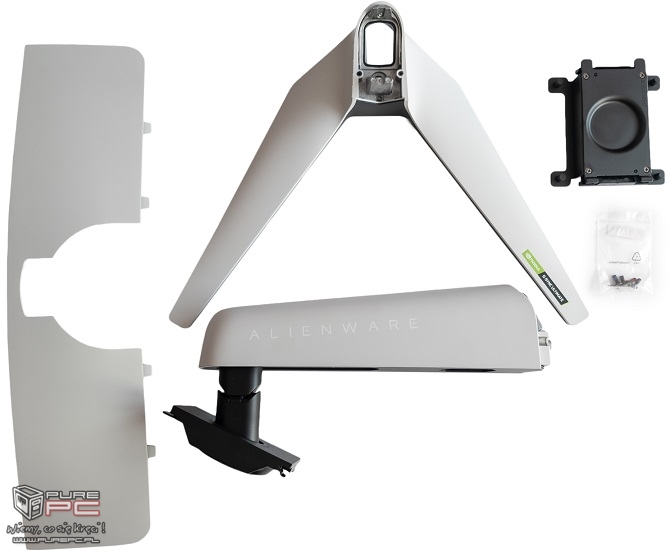

Podstawa jest czarno-biała, z metalowymi elementami. Jest dosyć ciężka, ale dzięki czemu świetnie utrzymuje stabilność na podłożu. Wizualnie komponuje się z resztą monitora, choć trzeba przyznać, że przez swój design zajmuje bardzo dużo miejsca np. na biurku (monitora nie da się upchnąć np. aż pod samą ścianę, zawsze zostanie dość spora przestrzeń). Do połączenia obu części podstawy służy pojedynczy wkręt, który wbudowany jest w dolną część podstawy (tą przypominającą odwróconą literę Y). Następnie tak zamontowany element umieszczamy w dedykowane miejsce w tylnej części głównego monitora. Podstawa umożliwia regulację kąta pochylenia oraz nachylenia, a także pozwala na modyfikację wysokości. Możemy ekran także przekręcać na boki - jedyne czego sprzęt nie umożliwia to obrotu o 90 stopni.
Monitor Dell Alienware 34 QD-OLED ma dość mocno odpustowy wygląd, tak jak przyjęło się w produktach tej marki. Obudowa jest plastikowa (i to plastik o niezbyt wysokiej jakości wykonania, ta potrafi dość mocno trzeszczeć np. w trakcie przenoszenia) w kolorach czerni oraz bieli. Obie barwy są przełamywane przez mocne podświetlenie LED RGB, które można konfigurować w menu OSD. Podświetla się nie tylko logo Alienware (to po lewej stronie patrząc na zdjęcie niżej), ale również cała podłużna część, do której notabene wpinamy zmontowaną podstawę.
