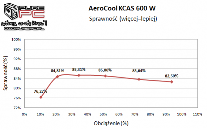

Zasilacz posiada certyfikat sprawności uzyskany przy napięciu sieciowym 115 V. Problem polega na tym, że w Polsce w sieci energetycznej panuje napięcie znamionowe 230 V (podczas testów bliskie 240 V). Wiąże się to z tym, że ciężko potwierdzić posiadany certyfikat 80 PLUS. Podane wyniki będą prezentować realną sprawność testowanej jednostki przy napięciu sieci energetycznej, jakie panuje w naszym kraju. Z testowanym zasilaczem wiąże się pewna wątpliwość, bowiem certyfikacja odbyła się przy 115 V, aczkolwiek dla jednostki "matki", czyli platformy OEM Andysona. Dlatego w certyfikacie sprawności o numerze Ecos ID # 1169.14 mamy po kropce liczbę 14. Oznacza ona, że jest 14 jednostek różnych producentów korzystających z tej samej platformy Andyson. Trzeba mieć jeszcze na uwadze, że certyfikacja odbywała się przed wprowadzeniem europejskiego certyfikatu 80 PLUS 230 V EU. Wysłałem więc stosowne pytanie do pracownika ECOVA, w odpowiedzi odpisano mi natomiast, że jeśli producent posiada certyfikat na 115 V, to powinien takiego używać.
Maksymalna zanotowana efektywność energetyczna wyniosła 85,31% już przy 35% obciążenia zasilacza. Przy 10,31%, co daje nam moc 61,86 W, sprawność wynosi tylko 76,27%. Generalnie w zakresie 20%-100% sprawność nie spada poniżej 82%, problem zaczyna się poniżej 20% mocy.

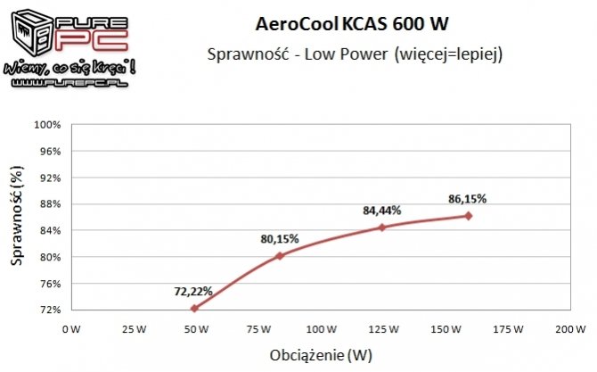

Kontynuując temat testu niskich obciążeń, warto zauważyć, że przy 49 W efektywność energetyczna wynosi 72,22%, co jest słabym wynikiem. Granicę 80% przekraczamy dopiero zwiększając obciążenie do 83 W. Wraz ze zwiększaniem prądu obwodu +12 V rośnie sprawność jednostki, do blisko 86% w LP4, co daje lepszy wynik, niż w testach podstawowych.
