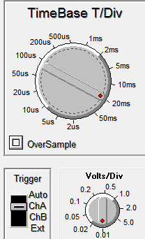

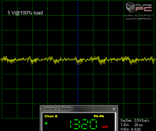

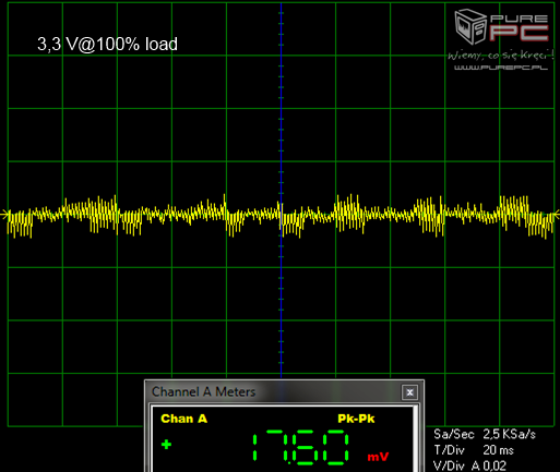

Multimetrem nie jesteśmy w stanie zbadać przebiegu napięcia, ponieważ próbkowanie jest zbyt małe. Do tego celu używamy oscyloskopu - korzystamy z przystawki USB Singray DS1M12. To dzięki tym pomiarom można dokładnie ocenić jakość napięć, bo tętnienia na wyjściu zasilacza to najważniejszy parametr. Przekroczenie dopuszczalnych wartości ustalonych w normie ATX może prowadzić do niestabilności komputera, losowych restartów, BSOD-ów (Blue Screen of Death) lub trwałego uszkodzenia sprzętu. Interesuje nas wyłącznie pomiar wartości międzyszczytowej składowej zmiennej tzw. peak-to-peak (Pk-Pk) - wartość wyrażona jest w miliwoltach (mV). Stała czasowa na ustawiona została na 20 ms, natomiast wartość napięcia na 20 mV.

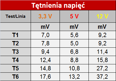

Poniżej jeszcze wyciąg z normy ATX 2.3. Na obwodach +12 V oraz -12 V dopuszczalne są wartości do 120 mV, na pozostałych natomiast do 50 mV.
Tętnienia na wszystkich liniach zawierają się w przyjętym zakresie normy ATX. Są one na niskim poziomie, bowiem na liniach +3,3 oraz +5 V w całym zakresie mocy nie przekraczają 18 mV. Na linii + 12 V w teście T6 mamy 37,2 mV (dop. 120 mV). Jak na zasilacz za 200 złotych jest dobrze.
