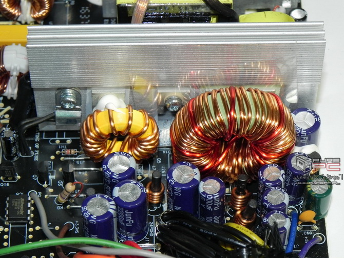

Strona wtórna każdego zasilacza zaczyna się na wyjściu z wtórnego uzwojenia transformatora i odpowiada za prostowanie oraz filtrowanie prądu o odpowiednich wartościach napięć (+3,3 V, +5 V, +12 V). Do realizacji sekcji prostowania w tańszych zasilaczach wykorzystuje się prostowniki Schottky’ego. W takich jednostkach najczęściej spotykamy regulację grupową lub indywidualną. W droższych modelach do prostowania linii +12 V stosuje się wyłącznie elementy aktywne, czyli tranzystory MOSFET oraz konwertery DC-DC, które pozwalają uzyskać dużo wyższą sprawność energetyczną. Testowany model korzysta z regulacji grupowej, a na stronie wtórnej znajdziemy kondensatory elektrolityczne chińskiego producenta JunFu serii WG certyfikowane do 105 °C.

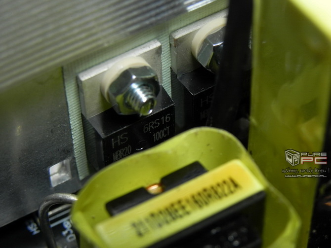

W zasilaczu AeroCool KCAS 600 W za prostowanie szyny +12 V odpowiadają cztery diody MBR20100CT, mogące dostarczyć do 20 A przy temperaturze 25 °C każda. Maksymalna temperatura pracy tych elementów wynosi aż 175 °C.

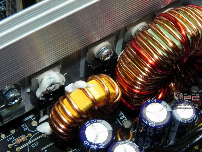

Za napięcia +3,3 V oraz +5 V odpowiadają dwie 30-amperowe diody MBR3045CT (po jednej na linię). Ich maksymalna temperatura pracy to 150 °C. Stronę wtórną monitoruje chip SITRONIX ST9S313-DAG. Układ ten obsługuje takie zabezpieczenia jak OVP czy UVP.
