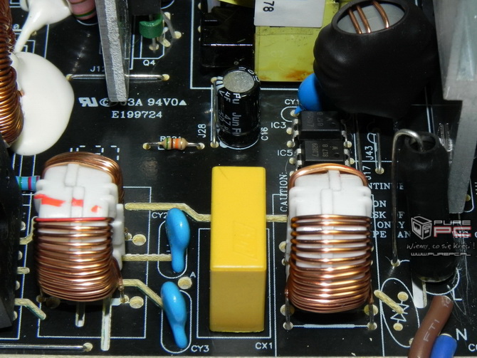

Niestety w tym modelu nie ma dodatkowych elementów filtra na wtyku AC, natomiast filtr EMI znajduje się wyłącznie na głównym laminacie, gdzie kolejno znajdziemy:
- bezpiecznik
- dwie cewki z rdzeniem ferrytowym
- jeden kondensator poliestrowo-metalizowany typu X (żółty)
- kolejne dwa kondensatory ceramiczne typu Y (niebieskie dyskowe)

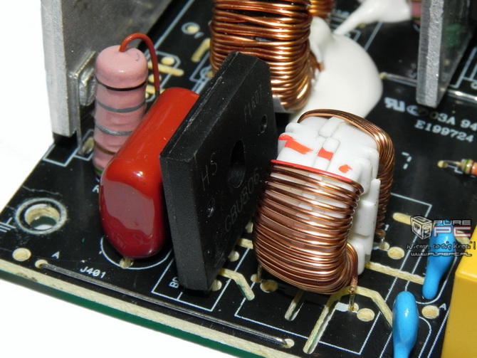

Etap filtracji napięcia wejściowego jest ubogi. Widoczne jest wolne miejsce na laminacie, w którym brakuje warystora. Za filtrem EMI umieszczono jeden 8-amperowy mostek prostowniczy GBU 806, który pozostaje bez dodatkowego radiatora.

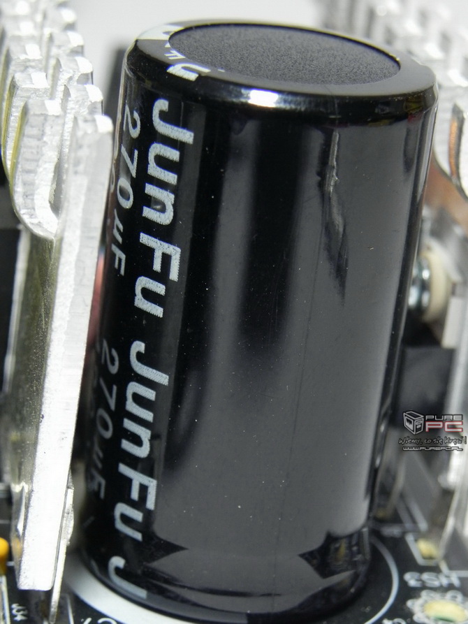

W układzie APFC mamy niewielką cewkę PFC oraz wysokonapięciowy kondensator filtrujący JunFu serii LG o pojemności 270 µF, temperaturze pracy do 85 °C oraz żywotności 2000 godzin.

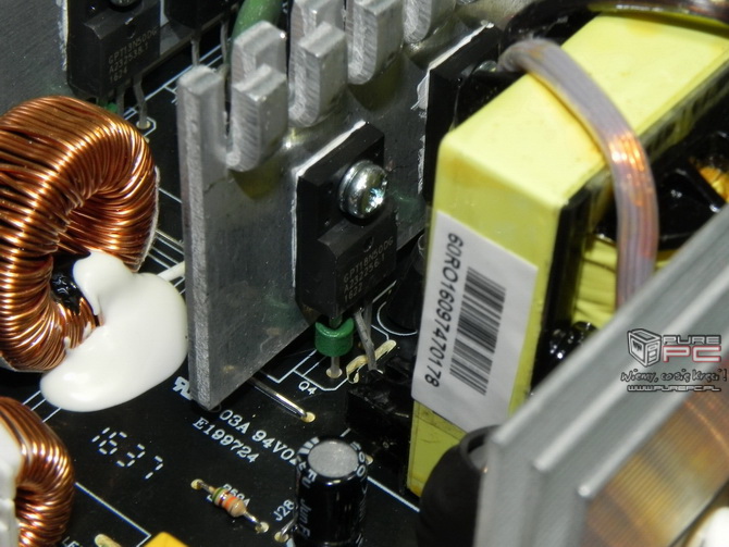

W układzie aktywnego PFC znajdziemy dwa MOSFETy Unisonic GPT13N50, które charakteryzują się parametrem RDS(on) na poziomie 480 mΩ i potrafią dostarczyć 13 A każdy, w trybie ciągłym przy 25 °C. Jest także 6-amperową diodę Schottky’ego UG8J.
Za przełączanie odpowiadają kolejne dwa MOSFETy GPT18N50. Charakteryzują się one parametrem RDS(on) na poziomie 270 mΩ i są w stanie dostarczyć 18 A w trybie ciągłym przy 25 °C. Dwa tranzystory świadczą o zastosowaniu topologii półmostu (half bridge), co jest typowym rozwiązaniem w jednostkach o tej mocy.

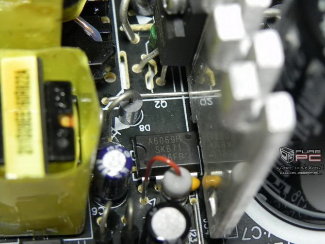

Między radiatorem sekcji kluczowania, a transformatorem głównym, umiejscowiono niewielki układ scalony. Jest to kontroler PWM STR-A6069H.
