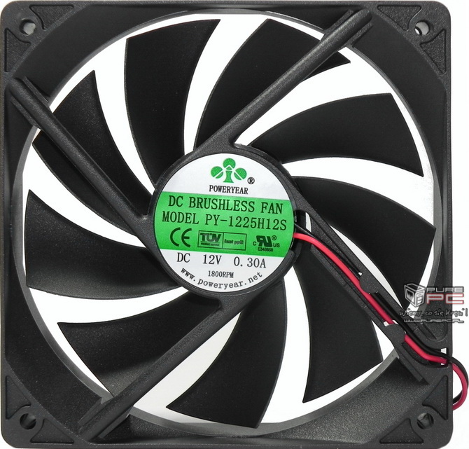

Za chłodzenie Aerocool KCAS 600 W odpowiada 120-milimetrowy wentylator Poweryear PY-1225L12S z łożyskiem ślizgowym i prędkością maksymalną 1800 obr./min.

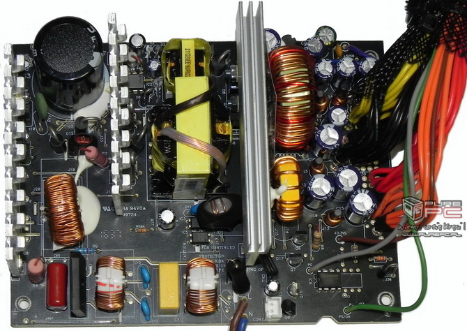

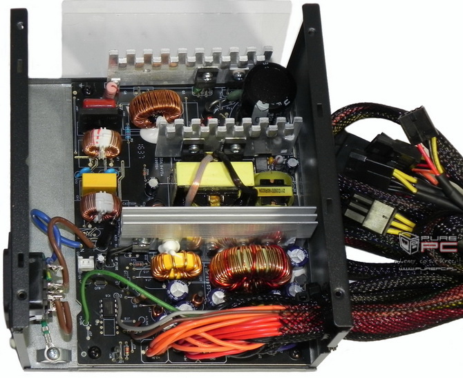

Wewnątrz znajduje się czarny laminat, na którym nie ma zbyt wielu elementów. Konstrukcja to również nie najnowszy projekt, bo pochodzący z 2008 roku. Za chłodzenie elementów bazowych odpowiadają trzy aluminiowe radiatory, na stronie wtórnej o zwiększonej pojemności cieplnej. W AeroCool KCAS 600 W wykorzystano chińskie kondensatory elektrolityczne JunFu serii LG na 85 °C , zaś na stronie wtórnej JunFu serii WG certyfikowane do 105 °C.
Przejdźmy do rozkładu elementów. Po lewej stronie PCB znajduje się filtr EMI, w którego skład wchodzi jeden kondensator X, dwa Y, dwie cewki i bezpiecznik. Niestety, brakuje warystora, a sama filtracja napięć wejściowych jest bardzo uboga. Dalej mamy mostek prostowniczy bez radiatora, cewkę aktywnej korekcji mocy i jeden wysokonapięciowy kondensator filtrujący. Elementy APFC oraz tranzystory kluczujące w topologii półmostu są rozdzielone na dwa osobne radiatory. W centralnej części mamy duży główny transformator oraz mniejszy dla obwodu 5 Vsb. Niżej widzimy kolejny radiator, który odprowadza ciepło z sekcji prostowania, a został oparty o elementy pasywne, czyli diody Schottky’ego. Konstrukcja korzysta z grupowej regulacji napięć. Producentem OEM jest Andyson.

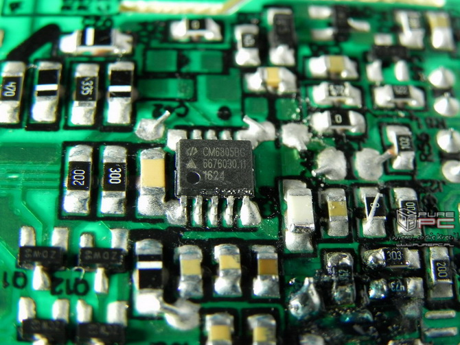

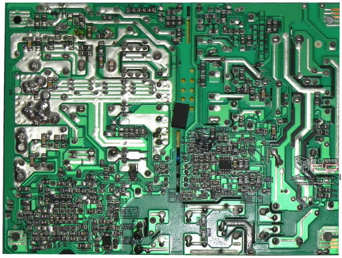

Jakość lutowania jest średnia, powiedzmy na trójkę w pięciostopniowej skali. Jest kilka poprawek lutowniczych, pozostałości topnika, aczkolwiek to akceptowalne w tym przedziale cenowym. Na rewersie znajduje się kontroler PWM/PFC CM6805BG.
