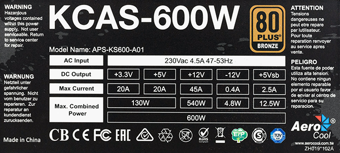

Zacznijmy od konkretów - AeroCool KCAS 600 W jest drugą konstrukcja, która nie przeszła naszej procedury testowej, jednak w przeciwieństwie do XFX XT 600 W nie uległa uszkodzeniu. Do tej kwestii wrócę za chwilę. Generalnie, każdy zasilacz z regulacją grupową na stronie wtórnej, będzie miał problem z ukończeniem testów obciążeń krzyżowych (cross load). Jest to po prostu typowe dla takich konstrukcji. Jednakże KCAS 600 W ma nie tylko problemy z testami cross load. Bardzo duże obciążenia, głównie linii +12 V powyżej 75% mocy znamionowej, powodują spadek napięcia +12 V poniżej dopuszczalnych norm ATX. Ponadto, w zasilaczu nie działa zabezpieczenie przeciążeniowe OPP. Osobiście sprzętu tej klasy zwykle nie polecam, gdyż jestem zdania, że na zasilaczu nie powinno się oszczędzać. Pozostaje teraz pytanie, jak wypada testowany model na tle cenowej konkurencji? Otóż, nie jest wcale tak najgorzej. Przypominam, że stosowana procedura testowa potrafi dokopać nawet topowym jednostkom, a obciążenia są tak dobrane, aby jak najbardziej oddawały realne warunki. Najbardziej obciążana jest oczywiście linia +12 V. Skoro zasilacz się nie spalił podczas testów, to znaczy, że tragedii nie ma i elektronika jest wystarczająco wytrzymała. Za solidny PSU przyjdzie nam zapłacić od 300 zł wzwyż, a mówimy o jednostce o mocy ok. 500-550 W. Co natomiast zrobić, gdy mamy do wydania tylko 200 zł? Cóż, wybór jest równie duży jak w przypadku droższych modeli. Generalnie, seria Aerocool KCAS jest konkurencją dla modeli Antec VP oraz Corsair VS. Wszystkie konstrukcje nie są najnowsze i wszystkie mają regulację grupową na stronie wtórnej. AeroCool KCAS ma najbliżej do Corsair VS, ale oferuje najbogatsze okablowanie w tym segmencie zasilaczy, a dodatkowo w estetycznych nylonowych oplotach - nieco rzadkich, ale jednak. Jeżeli chodzi o jakość wykonania, to wszystkie te modele prezentują ten sam poziom. Nie oszukujmy się, cena robi swoje. Budżetowym jednostkom można wiele zarzucić pod kątem kultury pracy, AeroCool KCAS 600 W do 20% mocy jest stosunkowo cichy, dlatego w porównaniu z głośnym Anteciem VP to niewielki plus. Przejdźmy teraz do testów, które niestety wrażenia nie robią. Zasilacz trzyma napięcia do 75%, powyżej tego progu napięcie na linii +12 V spadło poniżej normy ATX. Stąd też regulacja napięć dla tego obwodu wygląda słabo. Tętnienia napięć wypadły na szczęście bardzo dobrze, jak również sprawność w zakresie 20%-100%, która już przy 1/3 mocy wynosi 85,31%. Efektywność energetyczna dla obciążeń mniejszych od 80 W spada już poniżej 80%. Ogólnie jest nieźle, jak na zasilacz 600W w cenie około 200 złotych.
AeroCool KCAS 600 W cechuje przyjemny wygląd, niezła sprawność do 85%, jedna mocna linia +12 V, wiele złącz z kablami w oplocie oraz niska emisja hałasu do 20% obciążenia. Szkoda tylko, że ma problemy na pełnej mocy.
W ogólnym rozrachunku testowany zasilacz oceniłbym bardzo nisko i dość krytycznie. Jednakże porównywanie AeroCoola do takich jednostek, jak Seasonic Prime byłoby niesprawiedliwe. Co nie znaczy, że takie kwestie jak brak zabezpieczenia OPP albo duże spadki napięć na pełnej mocy są akceptowalne. Moja ocena będzie po prostu adekwatna do ceny i przeznaczenia PSU. Odpowiedzmy sobie zatem na pytanie, kto kupi taki zasilacz i do jakiej konfiguracji? Odpowiedź jest dość prosta, bo zastosowanie będzie miał w budżetowych lub kilkuletnich modernizowanych pecetach. Oznacza to, że komponenty te raczej nie będą w stanie wykrzesać z zasilacza więcej, niż 300-400 W (np. i7 2600K + GTX 580), a jeżeli weźmiemy pod uwagę nowy zestaw oparty o Core i5 7400 + GeForce GTX 1060 (link do polecanych zestawów), to zapotrzebowanie na energię będzie jeszcze mniejsze. Oznacza to, że zasilacz nie powinien sprawiać jakichkolwiek problemów mimo niezaliczenia naszych morderczych testów i nie do końca pozytywnej oceny.
Sugerowana cena Aerocool KCAS 600W wynosi około 210 zł. W tym przedziale mamy spory wybór, jednak AeroCool KCAS 600 W oferuje jedną mocną szynę +12 V plus całkowicie oplecione kable z największą ilością złącz w tym segmencie, co sprawia, że na tle ofert innych producentów wypada całkiem nieźle. Do tego dochodzi niezła kultura pracy do 20% obciążenia i sprawność powyżej 85%. Aczkolwiek musicie być świadomi nie tylko zalet, ale i wad tego modelu. Zasadniczo, o ile nie będzie bardzo mocno obciążany, to powinien się dobrze sprawować. Reasumując, AeroCool KCAS 600 W to dobra alternatywa dla Antec VP i Corsair VS. Jakość wszystkich jednostek jest podobna, czyli nie najwyższa, jednak to samo można powiedzieć o cenie. Czy jest to dobry zasilacz dla Ciebie? Musisz ocenić sam drogi czytelniku, wszystko zależy od przeznaczenia. Ja proponowałbym dozbierać, kupić "Golda" z DC-DC i mieć spokój na lata.
