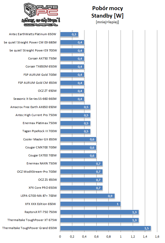

- Pobór mocy w Standby - komputer wyłączony

Pomiar poboru mocy wyłączonego zasilacza dla wielu może okazać się zbędny. W tym przypadku nie możemy mówić o obciążeniu zasilacza przez komponenty a wyłącznie o trybie czuwania. Dyrektywa europejska o nazwie ErP/EuP Lot 6 2010 nakazała wyposażyć zasilacz w wydajną linię +5Vsb, która pobiera mniej niż 1W. Za rok wprowadzona zostanie nowa dyrektywa ErP/EuP Lot 6 2013, która wymaga jeszcze bardziej wyśrubowanych wartości - poniżej 0,5W. Oczywiście, by zasilacz mógł spełnić tą normę potrzeba nam płyty wspierającej ten standard. Nasze pomiary wykazały, że prawie wszystkie zasilacze wspierają obowiązującą normę <1W. Najgorsze wyniki uzyskały dwa Thermaltake i RaptorxX. Warto zwrócić uwagę, że 13 testowanych modeli spełnia aktualnie normę ErP/EuP Lot 6 2013 <0,5W.
