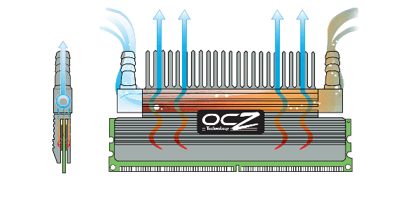

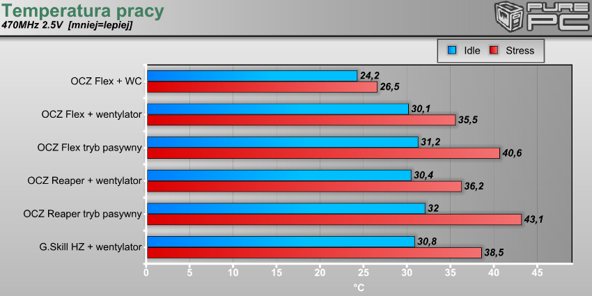

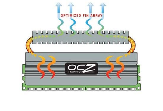

W tym teście chcieliśmy sprawdzić o ile lepszym chłodzeniem dysponują nowe pamięci OCZ. Porównaliśmy oba zestawy do pamięci G.Skill HZ, wyposażonych w standardowe radiatory montowane do większości pamięci na całym świecie. Testowane moduły pracowały w identycznych warunkach, czyli temperatura otoczenia oscylowała w granicach 20 stopni. W przypadku pamięci FLEX temperatura wody wynosiła około 22 stopnie, a w skład układu chłodzenia wchodziła chłodnica Black Water Pro I oraz pompka Atman-306.
Po tym teście doszliśmy do dwóch wniosków. Z wykorzystaniem wentylatora (Fander FX120 12V), temperatura radiatorów nie ulega znaczącym zmianom. Flexy oraz Reapery radzą sobie całkiem przyzwoicie nawet w trybie pasywnym, gdzie G.Skille HZ są już zbyt gorące żeby pracować stabilnie, gdyż ich radiatory wręcz parzą! Drugim wnioskiem jest to, że chłodzenie wodne dla pamięci to dobre posunięcie firmy OCZ. Może się wydawać, że niewielkie obniżenie temperatury pracy nie da żadnych efektów, lecz z dodatkowym obiegiem wody, radiatory wydawały się wręcz chłodne! Dodatkowo mogliśmy wykrzesać dodatkowe 10MHz więcej z pamięci przy podkręcaniu, co bardzo pozytywnie wpływa na ocenę tychże pamięci.
