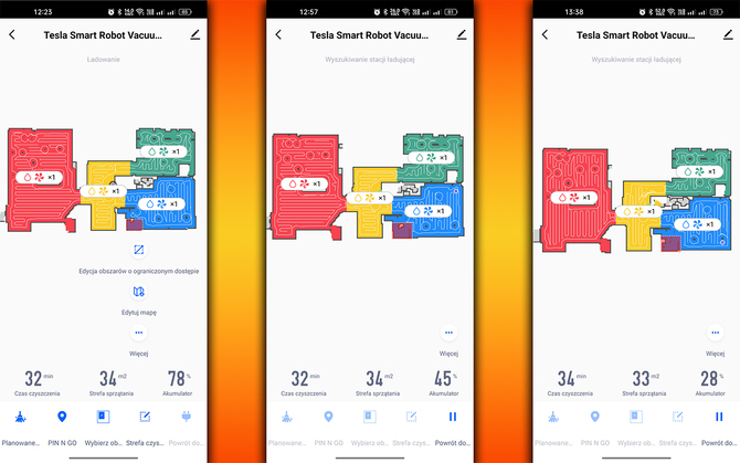

Pozytywnie można się także zaskoczyć czasem pracy na wbudowanym akumulatorze, który przy okazji można łatwo wymienić (wystarczy odkręcić dwie śrubki). W moim przypadku podczas trybu standardowego robot posprzątał 34 m² w 32 minuty, a z akumulatora ubyło jedynie 22%. Z kolei, gdy zdecydujemy się na najmocniejszy tryb, w tym samym scenariuszu odkurzacz straci 33% - tak nieco ponad 1% na każdą minutę sprzątania. Mopowanie nie należy natomiast do zbyt wymagających działań - na średnim ustawieniu poziomu wody przetarcie identycznej powierzchni pochłonęło raptem 17% (w tym wypadku było to więc 0,5% na minutę).
Natomiast czas ładowania od 28 do 100% wyniósł dokładnie 3,30 godz. Tak więc można założyć, że ładowanie nie powinno przekroczyć pięciu godzin, a mówiąc bardziej szczegółowo - 290 min. Jest to więc trochę więcej, niż deklaruje producent, aczkolwiek czas jest bardzo zbliżony.

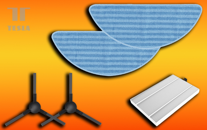

Części zamienne i czas wymiany
Temat równie ważny, ponieważ tak jak w każdym innym urządzeniu, także i w tym wszystkie części się powoli zużywają, wiec z czasem wypadałoby je wymienić. Ceny są jednak bardzo korzystne, albowiem centralna szczotka kosztuje ~36 zł, trzy ściereczki mopujące to wydatek rzędu ~46 zł, natomiast zestaw, na który składa się filtr HEPA, dwie boczne szczotki oraz dwie ściereczki mopujące to koszt ~55 zł. Co ważne, zakupu dokonamy w polskich sklepach internetowych, więc nie musimy poszukiwać części na zagranicznych platformach.
Czas do wymiany poszczególnych elementów wygląda następujaco:
- Filtr HEPA - co dwa miesiące
- Ściereczka do mopowania - co trzy miesiące
- Szczotki boczne - od 3 do 6 miesięcy lub w wypadku uszkodzenia
- Szczotka główna - od 6 do 12 miesięcy lub w wypadku uszkodzenia
