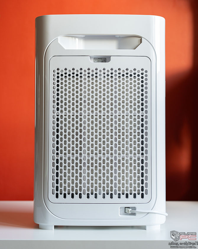

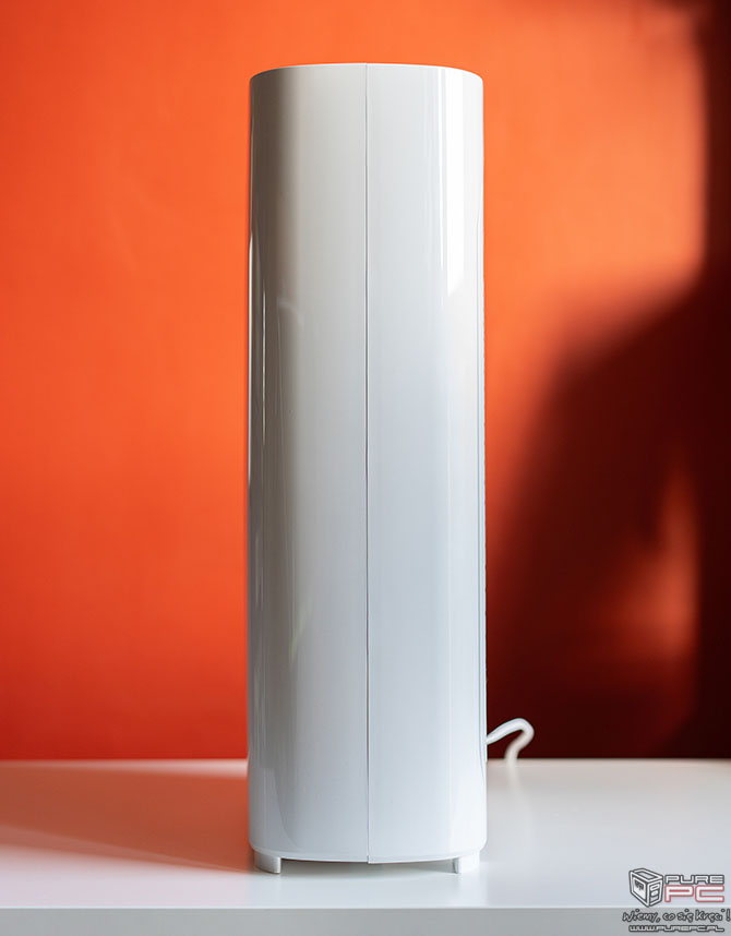

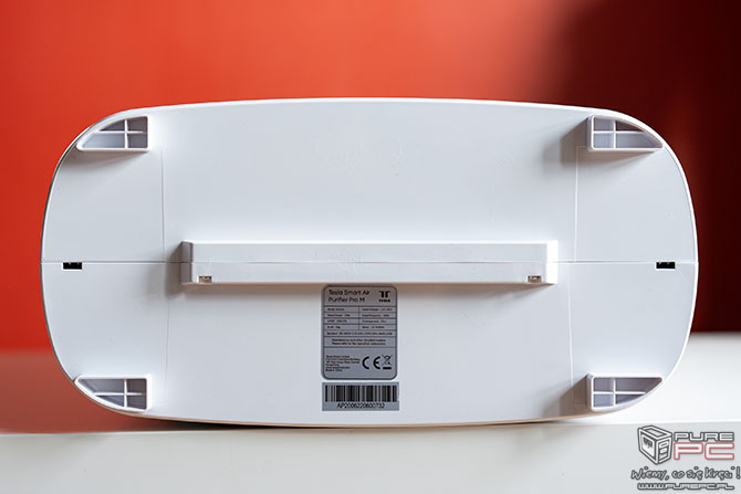

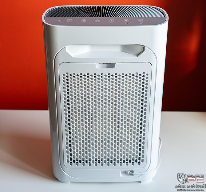

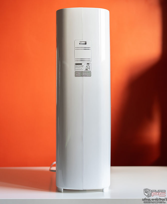

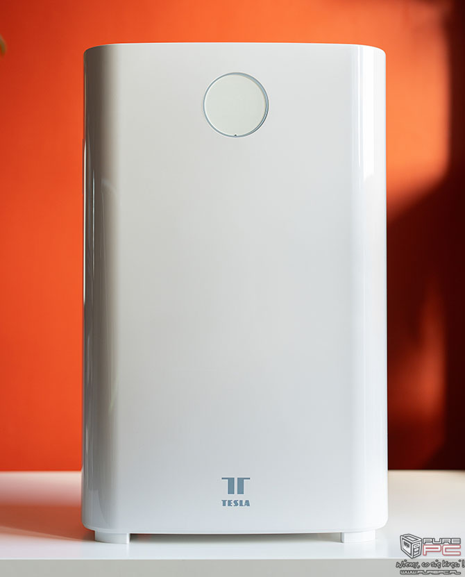

Opis obudowy oczyszczacza warto rozpocząć od wymiarów. Smart Air Purifier Pro M ma 53,5 cm wysokości, 34,7 cm szerokości oraz 17,5 cm głębokości. Oznacza to, że nie mamy tutaj do czynienia z małym oczyszczaczem, który można postawić na półce lub biurku, lecz większą konstrukcją, którą raczej trzeba będzie postawić na podłodze. Ma to jednak zwoje zalety. Większa obudowa mieści w sobie większy wentylator, który może obracać się relatywnie wolno, a i tak nadal zapewnia odpowiedni przepływ powietrza. W tym modelu wentylator ma średnicę około 22 cm. Rzecz jasna przekłada się to bezpośrednio na mniej uciążliwy szum oraz niższą wartość generowanych decybeli.
Cała konstrukcja zewnętrzna wykonana jest z tworzywa sztucznego w kolorze białym (tylko górny panel jest szary). Jeśli chodzi o jakość materiałów, to kwestia wygląda następująco: pod względem wyglądu jest po prostu w porządku. Panuje tutaj minimalizm, a urządzenie raczej nie przyciąga uwagi, stojąc gdzieś przy ścianie. Natomiast muszę szczerze przyznać, że gdy po raz pierwszy rozpakowywałem ten produkt, to owe plastiki nie zrobiły na mnie najlepszego wrażenia, bo wydają się być cienkie i delikatne. Wystarczy lekko puknąć w obudowę, zwłaszcza z przodu, by usłyszeć, że nie jest to bardzo solidna i zwarta konstrukcja. Zazwyczaj taki oczyszczacz nie będzie poddawany ekstremalnym torturom, lecz po prostu powinien stać sobie spokojnie w kącie, ale… Jeśli by się zdarzyło, że ktoś przypadkiem kopnie w obudowę lub jakiś duży pies przewróci ją z impetem, to moim zdaniem jest szansa na pękniecie.

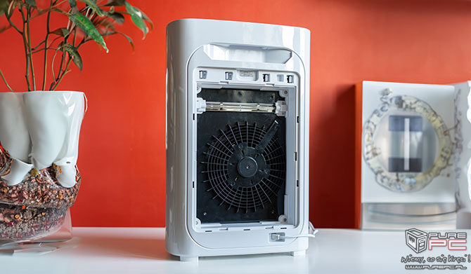

Najważniejsze elementy z punktu widzenia głównej funkcji, czyli oczyszczania powietrza, umieszczono z tyłu obudowy. Tutaj widoczna jest plastikowa pokrywa, pod którą znajdują się trzy filtry. Co ciekawe, jeśli oczyszczacz podłączony jest do zasilania, to po zdjęciu tej pokrywy usłyszeć można dźwięk przypominający o konieczności jej założenia lub prawidłowego domknięcia. To ważne, bo bez niej również filtry mogą być niedociśnięte, co może negatywnie wpływać na sprawność oczyszczania powietrza. Warto również dodać, że producent sugeruje, aby urządzenie stało w odległości co najmniej 10 cm od ściany (w stosunku do wlotu powietrza) oraz miało około 50 cm miejsca po bokach.

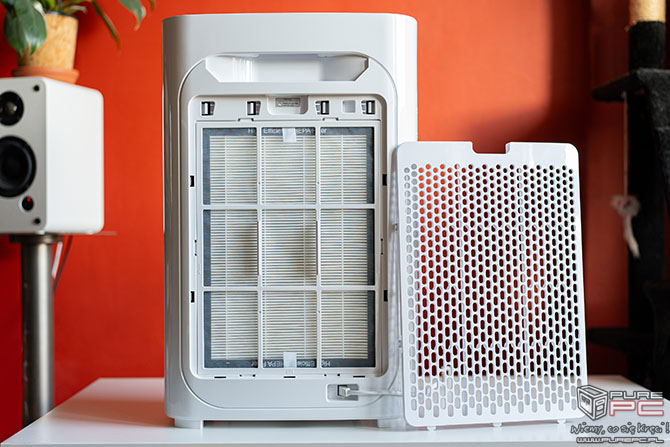

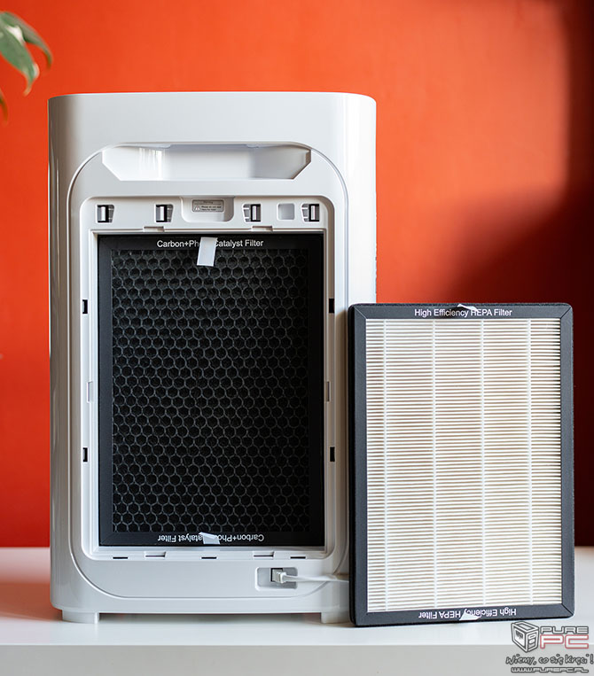

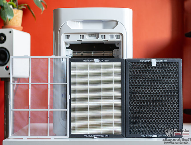

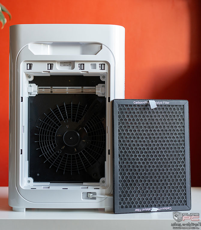

Filtry i lampa UV

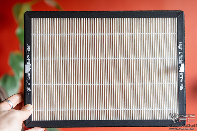

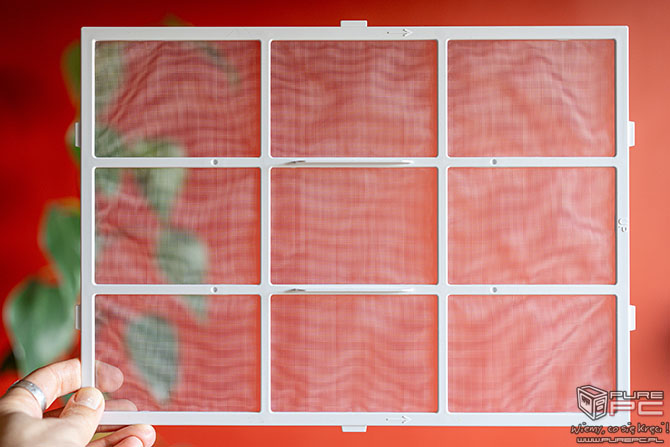

Kolejność filtrów jest typowa dla tego typu oczyszczaczy. Patrząc od strony zewnętrznej, pierwszy jest filtr wstępny, wykonany z gęstej, plastikowej siatki. Jego zadaniem jest wyłapywanie dużych fragmentów kurzu, a także sierści, włosów, włókien itp. Generalnie wszelkich drobinek o rozmiarze od 2,5 mm wzwyż. Następny w kolejności jest filtr HEPA o rozmiarze około 320 x 230 x 22 mm. On wyłapuje już znacznie mniejsze cząsteczki kurzu, a także alergeny i bakterie o rozmiarze od 0,3 μm, ze skutecznością na poziomie 99,9% (według deklaracji producenta). Bez problemu poradzi sobie z pyłem PM10 oraz PM2.5. Ten ostatni ma cząstki o rozmiarze około 2,5 μm, więc znacznie większe, niż minimalne wychwytywane przez wspomniany filtr HEPA. Słowem: można oczekiwać dobrej skuteczności, a to jeszcze nie wszystko. Cena oryginalnego filtra HEPA, dochodzi do około 150 zł. Dodam jeszcze, że z tyłu znaleźć można też uchwyt do przenoszenia oraz przewód zasilający, który niestety jest przymocowany na stałe. Nie da się go odłączyć i wymienić łatwo na nowy, w razie uszkodzenia (to akurat jest wada moim zdaniem).

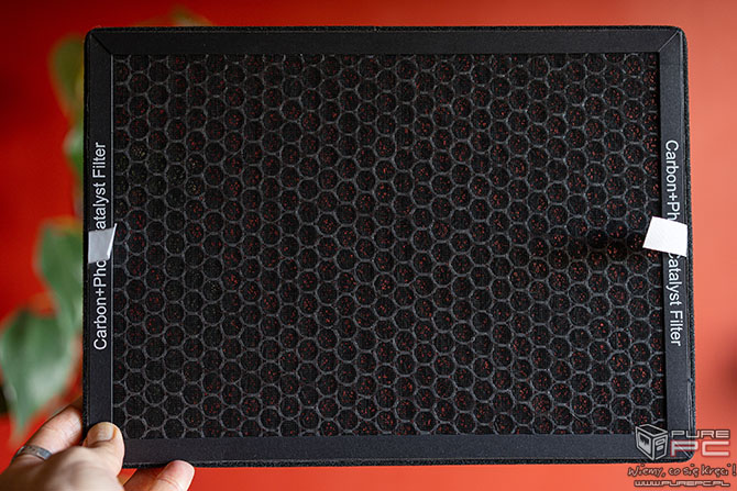

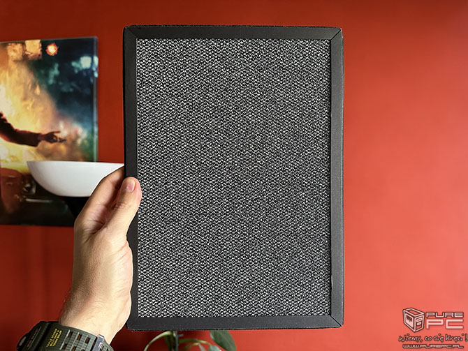

Trzeci jest filtr węglowy o rozmiarze 320 x 230 x 10 mm. Jego zadaniem jest przede wszystkim neutralizacja nieprzyjemnych zapachów i ewentualnie niektórych szkodliwych substancji unoszących się w powietrzu. Warto dodać, że producent informuje też o obecności filtra fotokatalitycznego, wykonanego z dwutlenku tytanu (TiO2). Najprawdopodobniej ma on postać jasnoszarej warstwy umieszczonej na wewnętrznej stronie filtra węglowego (widoczne na jednym z poniższych zdjęć). W połączeniu z zimną katodą, świecącą światłem UV i umieszczoną tuż za nim, można liczyć przynajmniej na częściową neutralizację takich niepożądanych substancji, jak toluen, formaldehyd, ksylen i inne zanieczyszczenia. Cena oryginalnego filtra węglowego, dochodzi do 170 zł. Koniecznie dodać trzeba również informację, do jakich pomieszczeń dostosowany jest oczyszczacz Tesla Smart Air Purifier Pro M. Otóż producent twierdzi, że powinien on być stosowany w pomieszczeniach do 25 m2, a przepływ powietrza wynosi 210 m3/h (dość przeciętna wartość jak na ten rozmiar urządzenia, ale wystarczająca). Pamiętajmy, że testowane urządzenie jest w rozmiarze średnim (M), ale dostępne jest też w większych wersjach L oraz XL.

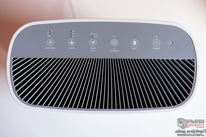

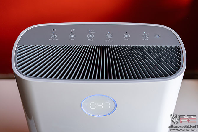

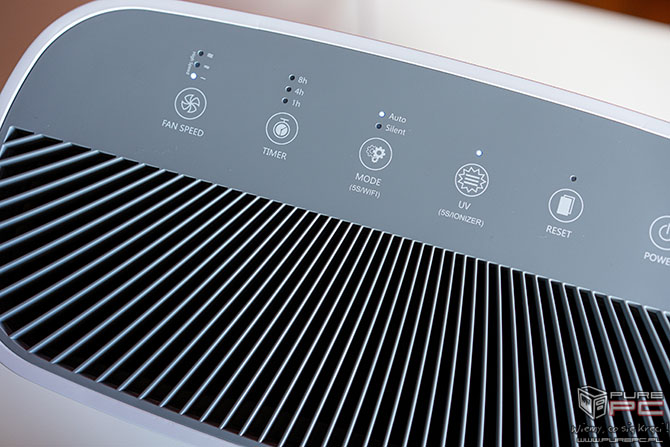

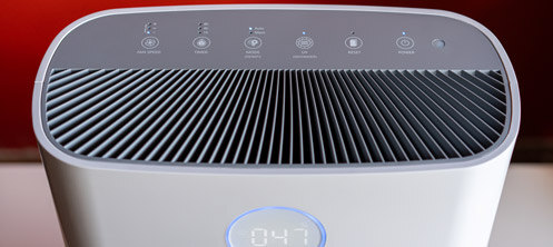

Przyciski sterujące
Kolejne dwa bardzo ważne elementy znajdują się na górze i przodzie obudowy. Służą one do sterowania oraz wyświetlania aktualnych informacji o stanie powietrza w pomieszczeniu. Zacznę od tych pierwszych. Górna powierzchnia obudowy zawiera szeroki wylot powietrza, z zakrzywionymi “listkami”, które rozprowadzają powietrze nie tylko do góry, ale też lekko na boki, dzięki czemu lepiej rozchodzi się ono po pokoju. Oprócz tego widocznych jest 6 dotykowych przycisków, dzięki którym można sterować wszystkimi podstawowymi funkcjami oczyszczacza. Mają one własne diody w kolorze niebieskim. Pierwszy od lewej służy do zmiany szybkości obrotowej wentylatora, czyli po prostu zmienia intensywność przepływu powietrza (cztery poziomy: uśpienie, niski, średni, wysoki). Drugim przyciskiem ustawić można timer, czyli wyłącznik czasowy (1, 4 lub 8 godzin). Problemem jest to, że gdy ustawimy timer tak, by oczyszczacz wyłączał się automatycznie w nocy, to urządzenie wydaje dźwięk, który jest na tyle głośny, że może obudzić osoby śpiące w pomieszczeniu.
Trzeci przycisk "MODE" pozwala przełączać oczyszczacz między trybem automatycznym a cichym. Moim zdaniem w dzień niemal zawsze najlepszy jest tryb automatyczny, bo oczyszczacz nie szumi zbyt głośno, a gdy stężenie zanieczyszczeń zaczyna spadać, to obroty wentylatora też są redukowane. W trybie cichym (Silent) jasność wyświetlacza i diod obniża się mniej więcej o połowę, co jest przydatne w ciemnym pomieszczeniu. Pewną wadą może być to, że w trybie cichym, który w praktyce jest trybem nocnym, najniższa siła nawiewu jest identyczna z najniższą mocą w trybie Auto. Moim zdaniem przydałyby się jeszcze niższe obroty wentylatora, które w nocy zapewniłyby mniejszą głośność. Przytrzymanie przycisku MODE przez 5 sekund pozwala też aktywować łączność Wi-Fi (obsługa za pomocą smartfonu). Czwarty przycisk aktywuje światło UV. Przytrzymanie piątego przycisku powoduje zresetowanie przypomnienia o wymianie filtrów, natomiast krótkie dotknięcie wyłącza lub włącza oświetlenie. Szósty przycisk to po prostu POWER, czyli ręczne włączanie lub wyłączanie oczyszczacza powietrza.

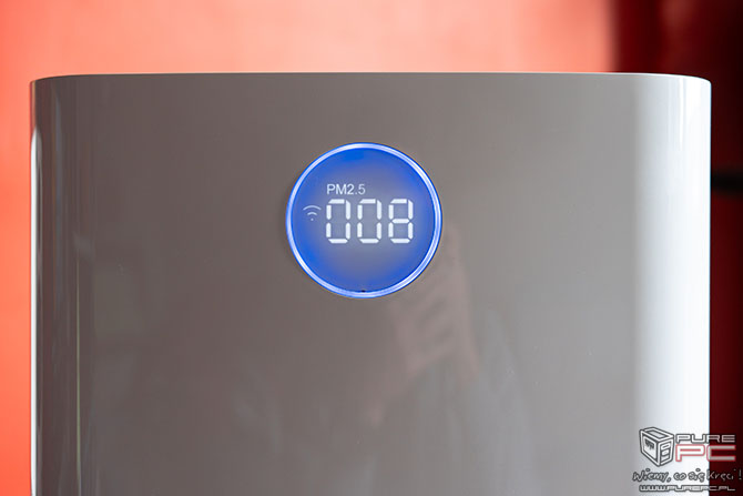

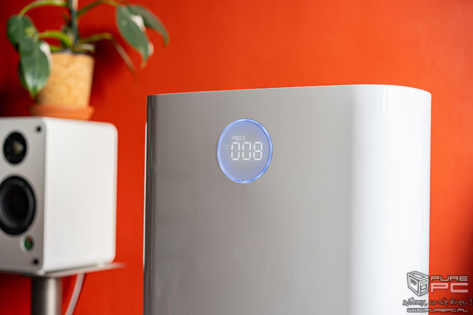

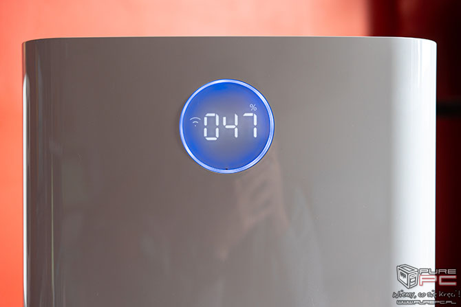

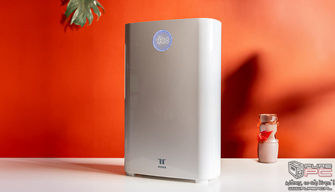

Wyświetlacz
Umieszczony z przodu wyświetlacz prezentuje cyfrowe wartości w kolorze białym oraz otoczony jest okrągłym pierścieniem, który zmienia barwy w zależności od wykrytego stężenia pyłu PM2.5 w powietrzu. Kolor niebieski: stężenie 0 - 50, zielony: 51 - 100, fioletowy: 101 - 150, czerwony: powyżej 150. Rzecz jasna im wyższe stężenie, tym gorsza jakość powietrza w pomieszczeniu. Na tym jednak nie koniec, ponieważ wyświetlacz automatycznie prezentuje też inne informacje, a mianowicie: aktualne stężenie pyłu PM2.5 w pokoju, temperaturę powietrza w stopniach Celsjusza i wilgotność powietrza w procentach. Dodam, że informacje te przełączają się samoczynnie, w pętli. Czego brakuje? Moim zdaniem wyraźnych informacji na wyświetlaczu o tym, jaki tryb pracy oraz moc dmuchawy są aktualnie włączone. Oczywiście są one prezentowane na górze obudowy, ale jeśli patrzymy na oczyszczacz z pewnej odległości, to możemy tego nie rozpoznać. Jest natomiast informacja o aktywności Wi-Fi.

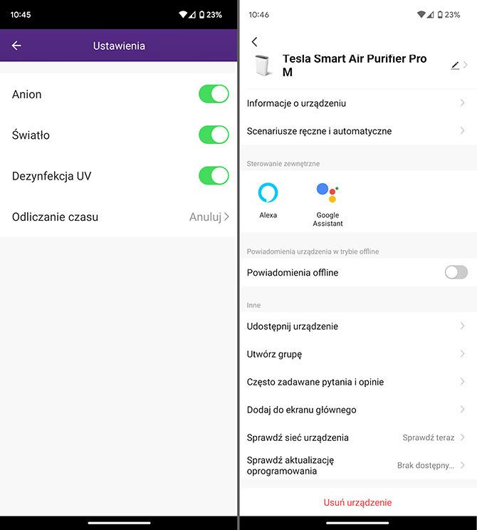

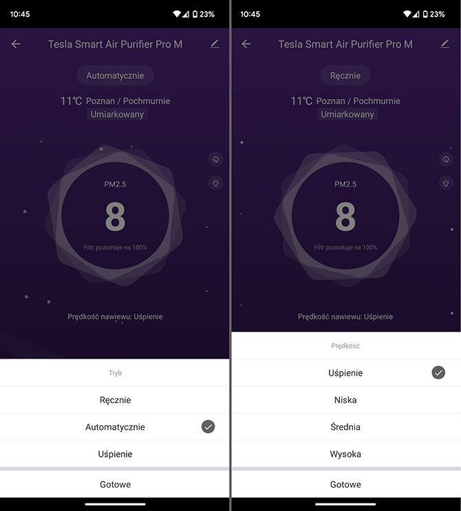

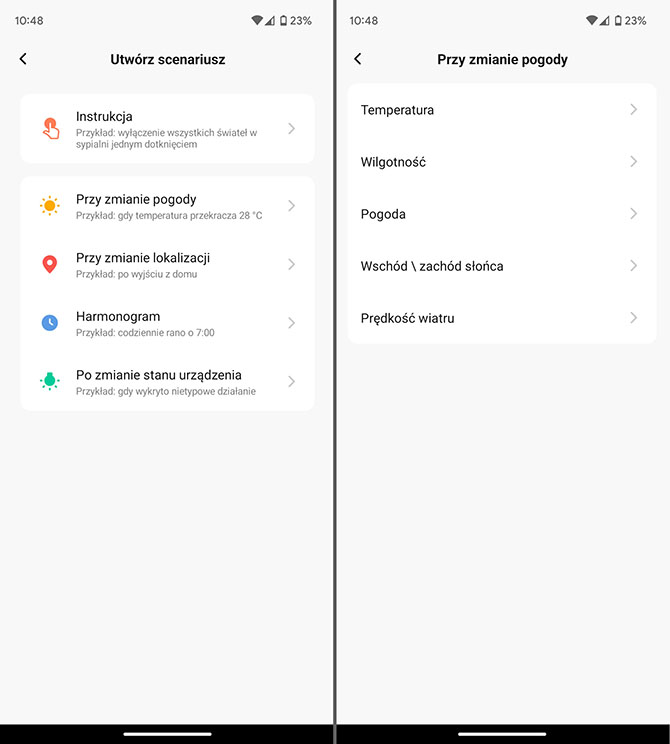

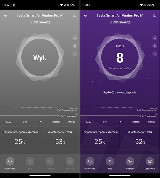

Aplikacja na telefon
Aplikacja nosi nazwę TESLA Smart, jest darmowa, przetłumaczona na język polski i dostępna zarówno na system Android, jak i iOS. Aby połączyć się ze Smart Air Purifier Pro M, należy wyłączyć oczyszczacz, następnie włączyć go ponownie i od razu po tym przytrzymać przez 5 sekund przycisk MODE (tryb). Piktogram Wi-Fi zacznie szybko migać na wyświetlaczu. Teraz trzeba uruchomić aplikację na telefonie, połączyć się z domową siecią Wi-Fi (tylko 2,4 GHz), wybrać Smart Air Purifier Pro M z listy i poczekać aż zostanie wyszukany. Po połączeniu na ekranie głównym pojawi się garść podstawowych informacji: aktywny tryb pracy, pogoda (temperatura i zachmurzenie w danej lokalizacji), informacje o jakości powietrza na zewnątrz, wykryte stężenie pyłu PM2.5 w pomieszczeniu, małe piktogramy włączonych funkcji (np. oświetlenia UV), prędkość nawiewu oraz temperaturę i wilgotność w pomieszczeniu.
Oprócz tego za pomocą przycisków umieszczonych na samym dole interfejsu można szybko przełączać tryby pracy: automatyczny, uśpienie (cichy / nocny) i ręczny, wybierać moc dmuchawy (4 poziomy), a w podstawowych ustawieniach także aktywować jonizację, dezynfekcję światłem UV, wyłączać całkowicie oświetlenie na oczyszczaczu oraz aktywować wyłącznik czasowy. W tym ostatnim przypadku widoczny jest mały błąd, bo zamiast 1, 4 i 8 godzin, podane jest 1, 4 i 8 lat, co oczywiście byłoby niedorzeczne. Jest też opcja ręcznego wyłączenia oczyszczacza. Do tego dochodzą jeszcze ustawienia dodatkowe, takie jak możliwość sterowania urządzeniem przy pomocy asystenta głosowego (Google lub Alexa), udostępnianie oczyszczacza innym domownikom, tworzenie grup urządzeń, które można kontrolować jednocześnie, aktualizacje firmware itp. Interesująca jest też funkcja tworzenia inteligentnych scenariuszy. Przykładowo jeśli temperatura na zewnątrz spadnie poniżej jakiegoś poziomu, to jest większa szansa na smog i wtedy oczyszczacz może uruchomić się samoczynnie w innym trybie. Generalnie aplikacja TESLA Smart robi pozytywne wrażenie i ma sporo funkcji, które mogą się przydać. W mojej opinii stanowi ona zaletę tego oczyszczacza.

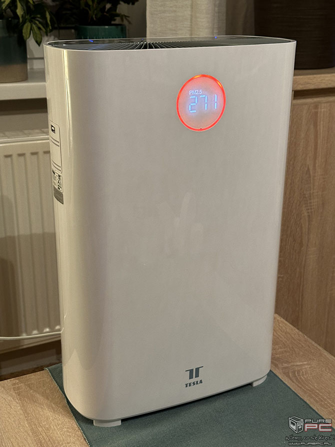

Jeśli chodzi o efektywność oczyszczania powietrza, to w czasie testów smog w mojej okolicy nie był zbyt dokuczliwy. Zatem, czy tego chciałem, czy nie, musiałem zrobić test papierosowy. Oczywiście pod żadnym względem do palenia nie zachęcam i nie namawiam, wręcz przeciwnie. U mnie w domu palenie odpada, więc ponownie udałem się w odwiedziny do palących znajomych. Oczyszczacz ustawiony był w tryb automatyczny, a standardowa jakość powietrza (bez palenia), w zakresie pyłu PM2.5 wynosiła równe 8, więc od takiego poziomu zaczął się test. Pomieszczenie miało powierzchnie około 25 i wysokość w granicach 2,5 metra. Osoba paląca siedziała około 1,5 - 2 metry od oczyszczacza. Po chwili od zapalenia sensor wykrył wzrost stężenia PM2.5 i zaczął zwiększać obroty wentylatora.
Bardzo szybko na wyświetlaczu pojawiła się wartość 500. Jak się okazuje, jest ona maksymalną rozpoznawaną przez oczyszczacz Tesla Smart Air Purifier Pro M. Nawet jeśli więcej osób paliło na raz, a w pomieszczeniu było znacznie więcej dymu, to liczba ta się nie zwiększała się powyżej 500. Po minucie od uzyskania maksymalnej wartości stężenie spadło do 472, po pięciu minutach do 209, a po równych jedenastu minutach jakość powietrza w pomieszczeniu wróciła do punktu wyjściowego, czyli takiego, jak przed paleniem (równe 8). Uważam, że taką sprawność filtracji powietrza można określić jako dobrą. Rzecz jasna w miarę im powietrze stawiało się czystsze, obroty (i głośność) zaczynały spadać. Przy okazji dodam, że nie zauważyłem, aby oczyszczacz kiedykolwiek pokazał wartość mniejszą niż 8, co jest trochę dziwne, bo testy robiłem w różnych lokalizacjach (miasto i poza miastem), w przeciągu kilku dni.
- początkowe stężenie PM2.5: 8
- stężenie po zapaleniu: 500
- po 1 minucie filtrowania: 472
- po 2 minutach: 385
- po 3 minutach: 323
- po 4 minutach: 267
- po 5 minutach: 209
- po 6 minutach: 175
- po 7 minutach: 148
- po 8 minutach: 122
- po 9 minutach: 95
- po 10 minutach: 42
- po 11 minutach: 8 (powrót do początkowego stężenia PM2.5 w pomieszczeniu)
