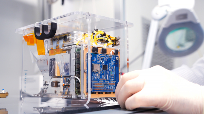

PhiSat-1 jest wyposażony w nowoczesną kamerę wielospektralną i możliwość przetwarzania danych na pokładzie dzięki układowi VPU Intel Movidius Myriad 2. PhiSat-1 jest jedną częścią pary satelitów realizujących misję monitorowania pokrywy lodowej i wilgotności gleby w rejonach polarnych. Jednocześnie testuje system komunikacji między satelitami, który w przyszłości pomoże stworzyć sieć współpracujących satelitów. Układ Myriad 2 pomaga rozwiązać problem z ogromem danych generowanych przez wielospektralną kamerę. Ilość danych produkowanych przez sensory powiększa się stukrotnie z generacji na generację, podczas gdy możliwości pobierania danych wzrastają tylko trzy, cztero- czy pięciokrotnie w każdej generacji – twierdzi Gianluca Furano, główny projektant systemów przechowywania i opracowania danych w Europejskiej Agencji Kosmicznej. Jednocześnie w dowolnym analizowanym momencie około dwie trzecie powierzchni Ziemi zawsze jest pokryte chmurami. To znaczy, że zwykle wykonuje się mnóstwo nieprzydatnych zdjęć chmur, następnie zapisuje się je, przesyła na Ziemię przez niskoprzepustowe łącze i zapisuje ponownie – aż naukowiec lub algorytm, często dopiero po kilku dniach, przejrzą je i skasują.

Zespół projektowy satelity skoncentrował się na pomyśle zakładającym identyfikowanie i odrzucanie zdjęć chmur już na pokładzie satelity, dzięki czemu można było przesyłać ok. 30% mniej danych. Kosmos jest skrajnym brzegiem sieci - mówi Aubrey Dunne, CTO firmy Ubotica, który wspólnie z firmą Cosine, producentem kamery wielospektralnej, zbudowała system komputerowy i oprogramowanie satelity PhiSat-1. Chip Myriad został zaprojektowany z myślą o imponujących możliwościach obliczeniowych i bardzo niskim budżecie energetycznym, a to doskonale pasuje do zastosowań kosmicznych. Myriad 2 nie był jednak przeznaczony do działania na orbicie. Komputery w pojazdach kosmicznych zwykle używają specjalnych chipów zabezpieczonych przed promieniowaniem, które są pod pewnymi względami nawet o dwie dekady zacofane względem najbardziej zaawansowanej popularnej technologii. Przetwarzanie SI jeszcze do nich nie trafiło. Dunne i jego zespół zbadali, jak chip Myriad zachowuje się wystawiony na promieniowanie, poddając go serii testów i sprawdzając, jak można poradzić sobie z powstającymi błędami i jego eksploatacją.
