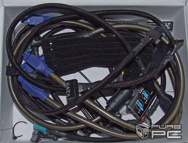

W pudełku, pod zasilaczem, znajdziemy również komplet niezbędnych przewodów.
Producent do zestawu dołącza następujące kable:
- 1 x ATX12V 24-pin / ATX12V 20-pin
- 1 x ATX12V 4-pin / EPS12V 8-pin
- 1 x EPS12V 8-pin
- 2 x PCI-E 6-pin REMIC
- 2 x Molex 4-pin REMIC
- 6 x Molex 4-pin
- 4 x Serial-ATA
- 2 x Floppy 4-pin

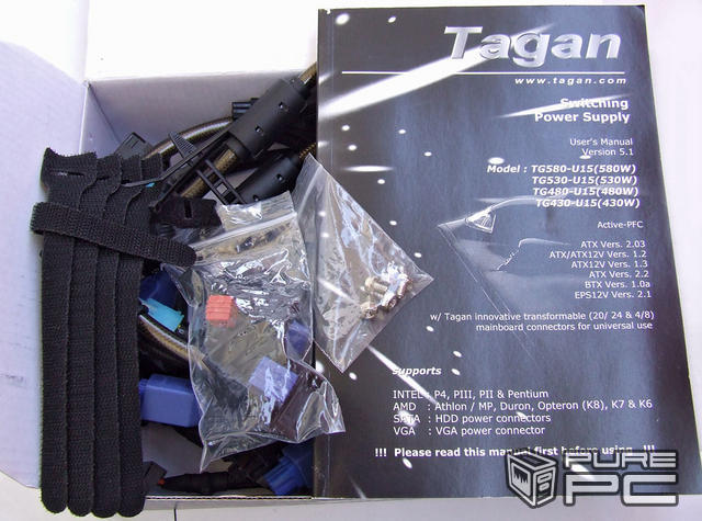

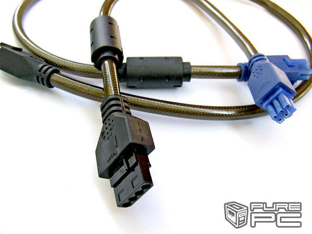

Dla wyjaśnienia: kable Molex REMIC dzięki specjalnej konstrukcji i ferrytowym filtrom przeciwzakłóceniowym zmniejszają zakłócenia i zwiększają jakość napięcia zasilającego kartę graficzną czy dysk twardy - tam, gdzie jest to niezwykle ważne. W zestawie znajdziemy również dwa czarne, plastikowe paski zaciskowe oraz pięć pasków zapinanych na rzepy, obszerną instrukcję obsługi, komplet zaślepek na przewody oraz pięć śrubek.

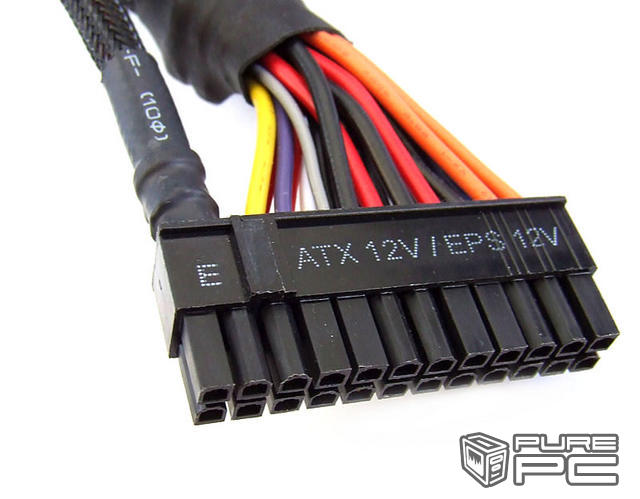

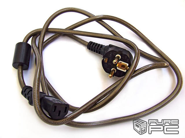

Jak widzimy również główny przewód zasilający wyposażono w filtr przeciwzakłóceniowy, w którym wykorzystano ferryt absorbujący niekorzystne pole elektromagnetyczne oraz oplot ekranujący. Styki, tak jak we wszystkich kablach w zasilaczu, w celu zmniejszenia spadków napięć pokryto złotem. O ile w przypadku przewodu zasilającego nie jest to aż tak ważne, o tyle pokrycie złotem pinów we wtyczce ATX, gdzie na małej powierzchni występują bardzo duże prądy, to bardzo dobre posunięcie.
Przewody Molex i PCI-E REMIC
Główna wtyczka ATX 24pin z pokrytymi złotem stykami.
Ta sama wtyczka ATX po odłączeniu czteropinowej wtyczki wymaganej przy najnowszych płytach głównych.

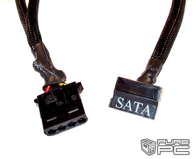

MOLEX i SATA

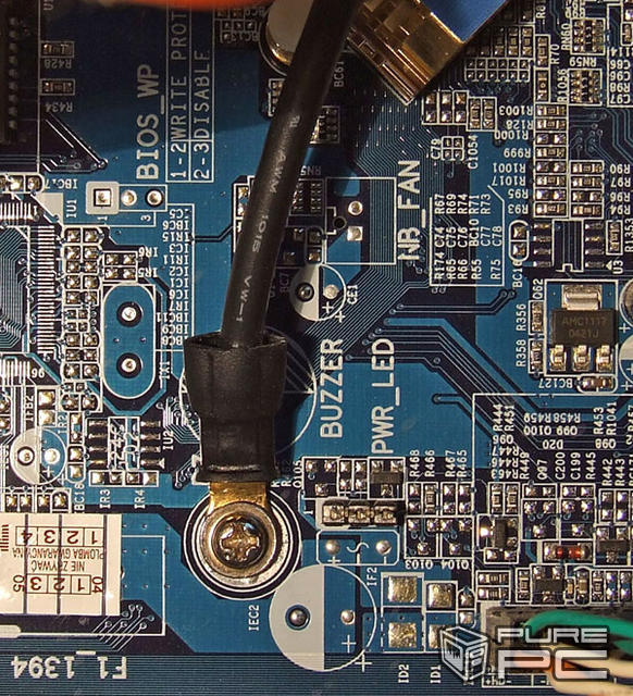

Tagan ma jeszcze jedną ciekawostkę, coś co ciężko znaleźć w innych produktach - oprócz standardowej wiązki przewodów jest jeszcze jeden kabelek, który podpinamy pod płytę główną w sposób pokazany na poniższym zdjęciu. Ma to na celu zmniejszenie wpływu szkodliwych ładunków elektrycznych i elektrostatycznych na elektronikę zasilacza. Dzięki takiemu rozwiązaniu, przypadkowe ładunki elektryczne są jeszcze lepiej odprowadzane na całą obudowę komputera i w ten sposób wytracane.

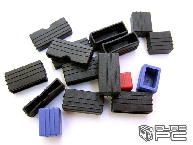

Komplet zaślepek na nieużywane przewody.

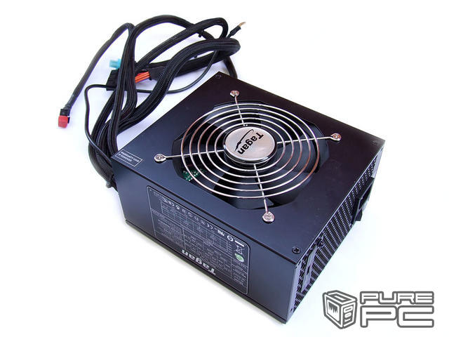

Nasz zasilacz w całej okazałości. Jego duży wentylator zapewnia dobrą wentylacje wnętrza zasilacza i naszego komputera. Obudowa PSU jest bardzo dobrze spasowana, nic nie piszczy, nic nie trzeszczy, nie ma żadnych dziur. Ciężka, masywna konstrukcja pomalowana została półmatową czarną farbą. Duży, niklowany grill z logiem Tagan dodaje zasilaczowi charakteru. Sam zasilacz waży 2.90kg.

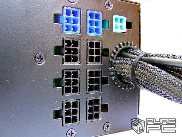

Właśnie te gniazda cechują Tagana w wersji EasyCon. Umożliwiają one podpięcie do zasilacza takiej ilości przewodów, jaka jest nam potrzebna; producent na stałe zainstalował tylko główne przewody ATX. Bardzo wygodna sprawa!

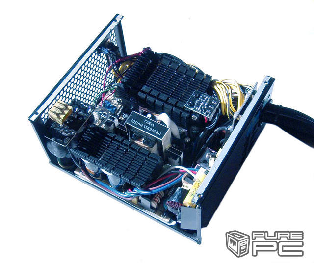

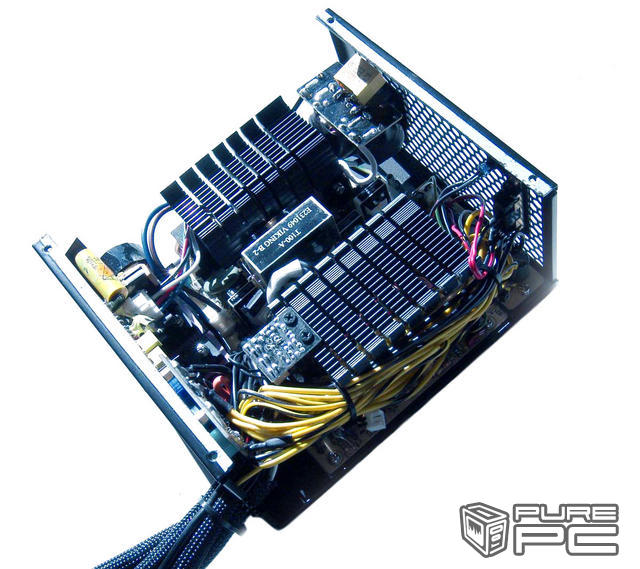

Wnętrze: Również, jak w przypadku Chiefteca, spora ilość elektroniki i duże radiatory zapewniające niską temperaturę pracy zasilacza, a co za tym idzie niższe obroty wentylatora czyli ciszę - właśnie o to chodziło producentowi w serii zasilaczy U15.
Elektronika rozplanowana jest bardzo dobrze: spore radiatory i najbardziej grzejące się podzespoły są z dala od siebie, duży wentylator zapewnia bardzo dobre chłodzenie, a kratka z tyłu zasilacza umożliwia przepływ powietrza. Również Tagan zadbał o jakość głównego napięcia zasilającego stosując liczne filtry.
Egzemplarza testowego nie mogłem niestety rozkręcić, a zdjęcia wnętrza dostałem prosto od producenta (podziękowania dla Pana Markusa Poloka za ich dostarczenie), dlatego też nie wypowiem się szerzej o podzespołach zasilacza, aczkolwiek wszystkie konstrukcje od Tagana stoją na wysokim poziomie. Zasilacze te cechuje dokładność wykonania, jakość elektroniki, napięć oraz ich stabilność. Firma dba o najmniejsze szczegóły i o klienta. Pod względem wykonania produkty marki Tagan należą do światowej czołówki.

Jeszcze raz wnętrze z nieco innego ujęcia.
