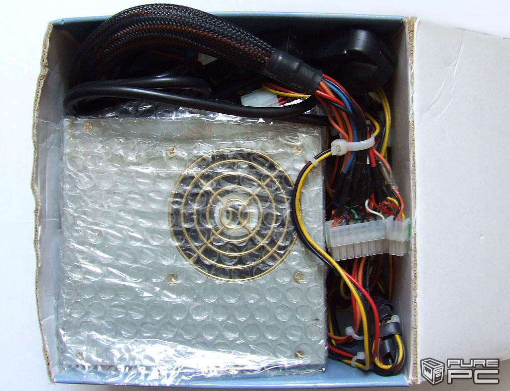

Pudełko w którym kupujemy zasilacz, nawet w przypadku nowych modeli z serii HPC zgodnych z ATX 2.0 jest dokładnie takie samo.
Nasz zasilacz z plątaniną kabli.

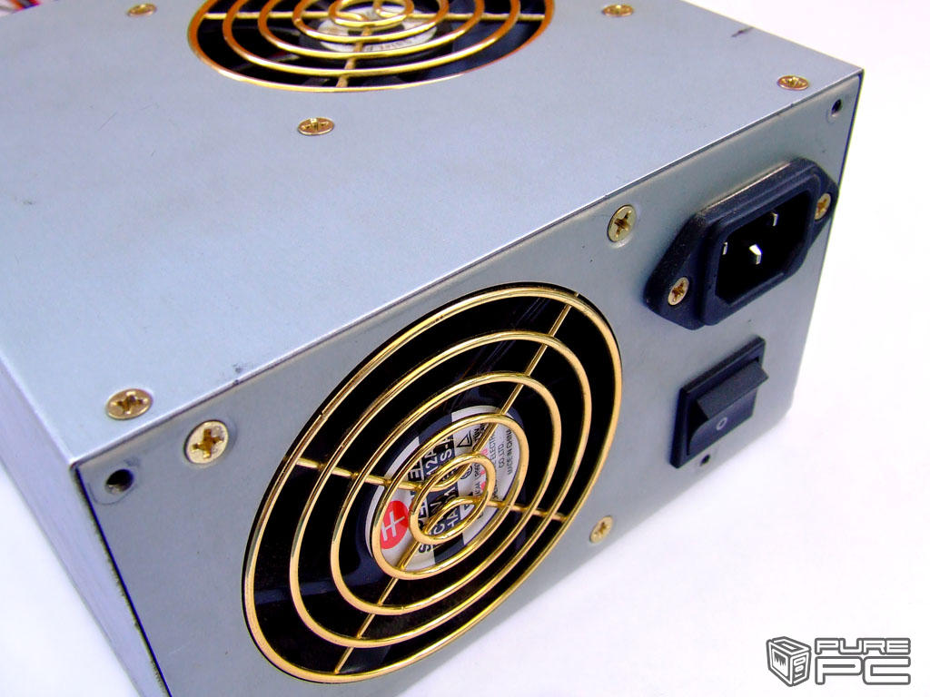

Dwa złote grile to cecha charakterystyczna tych zasilaczy.

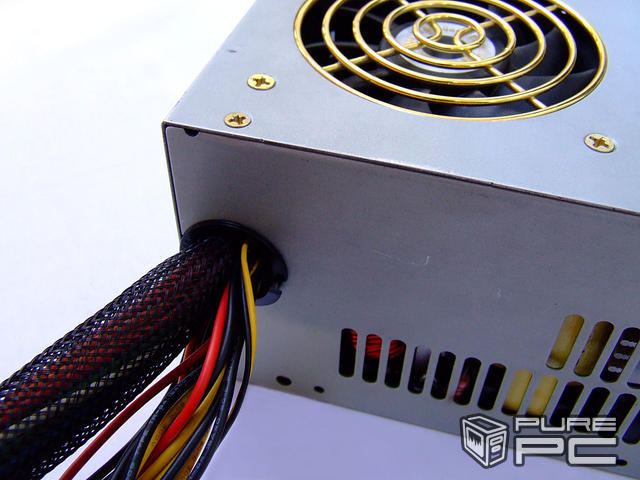

Wiązka kabli wychodząca z zasilacza, główna wtyczka ATX jest w czarnym, plastikowym oplocie.

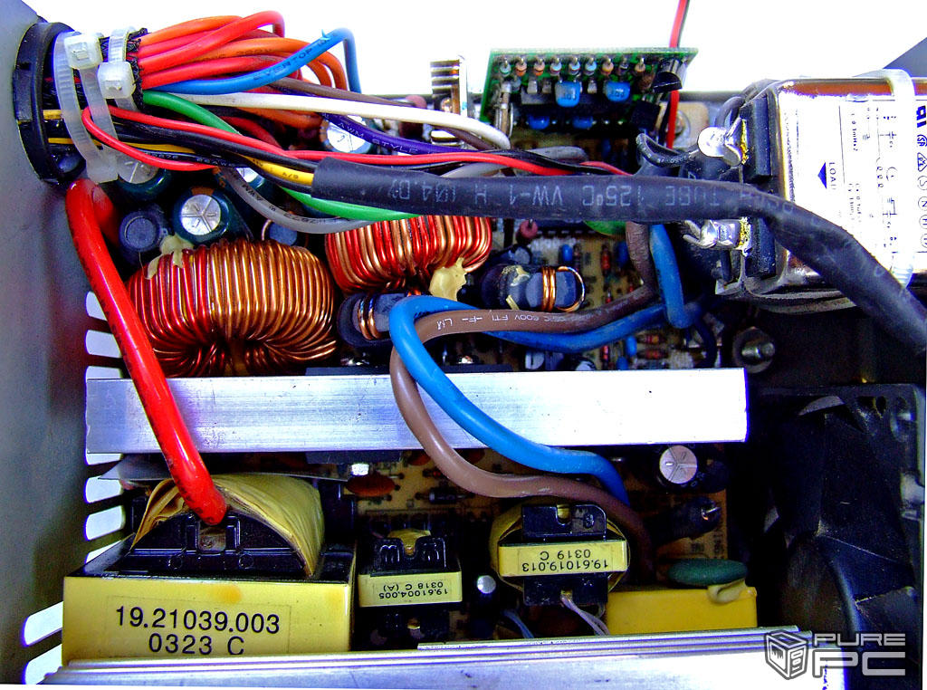

Wnętrze: duża ilość dosyć ciasno umieszczonych elementów, spora ilość zabezpieczeń oraz szereg usprawnień to cechy charakterystyczne tych Chiefteców. Rozbudowany filtr indukcyjno-pojemnościowy, dobrze zbudowana przetwornica napięcia z licznymi zabezpieczeniami, które mają chronić elektronikę zasilacza przed uszkodzeniami. Obok aktywny układ PFC zbudowany w oparciu o takie elementy jak dławik, kondensator, element kluczujący czy dioda blokująca. Dlaczego aktywne układy PFC są tak zachwalane ? A no dlatego, iż w przeciwieństwie do pasywnych układów potrafią one dynamicznie zmieniać punkt pracy zasilacza. W pasywnych konstrukcjach punkt ten ustawia na “oko” producent czego wynikiem jest mniejsza sprawność zasilacza a co za tym idzie więcej oddanego ciepła i wyższy rachunek za prąd. Tanie zasilacze typu Codegen czy Megabajt posiadają pasywne układy PFC.

Chieftec, tak jak wiele zasilaczy ATX, specjalnie nie odbiega swoją budową czy zasadą działania od zwykłych tańszych produktów. Wyróżnia go jednak znacznie lepszy dobór podzespołów, wiele usprawnień pracy, poprawy jakości i stabilności napięć. Większość elementów we wszystkich zasilaczach - i tych tanich, i drogich - pod względem jakości praktycznie niczym się od siebie nie różni. Rezystory, małe diody prostownicze czy impulsowe, kondensatory ceramiczne czy dławiki to takie same jakościowo elementy. Różnice tkwią w szczegółach.
