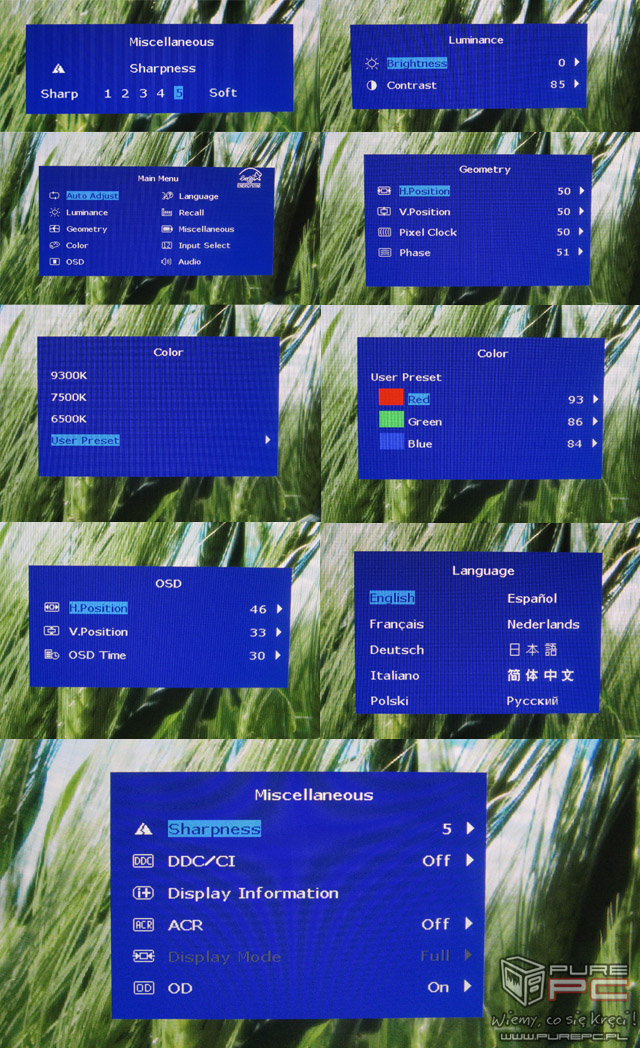

Menu ekranowe prezentuje się dość siermiężnie. Wachlarz dostępnych opcji jest niezbyt szeroki, a nawigacja umiarkowanie intuicyjna. Pewnym zgrzytem jest pomylenie przez producenta opisów w przypadku ustawień ostrości. "Ostro" zostało zamienione miejscami z "Miękko" zarówno w polskiej jak i angielskiej wersji językowej.

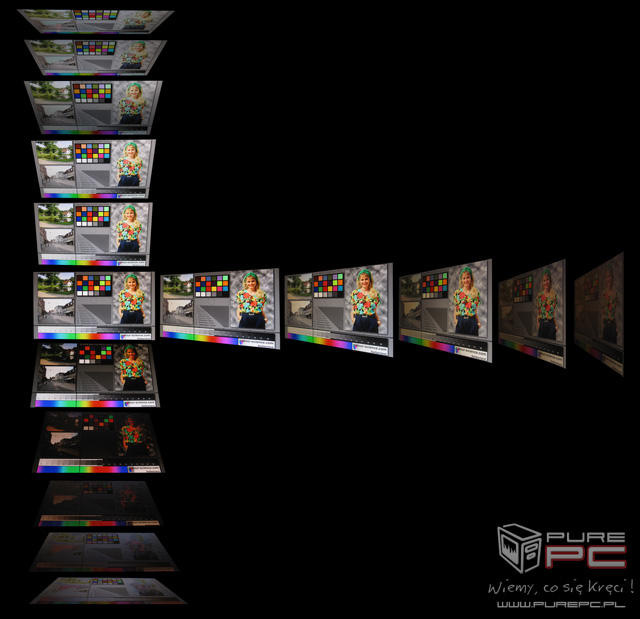

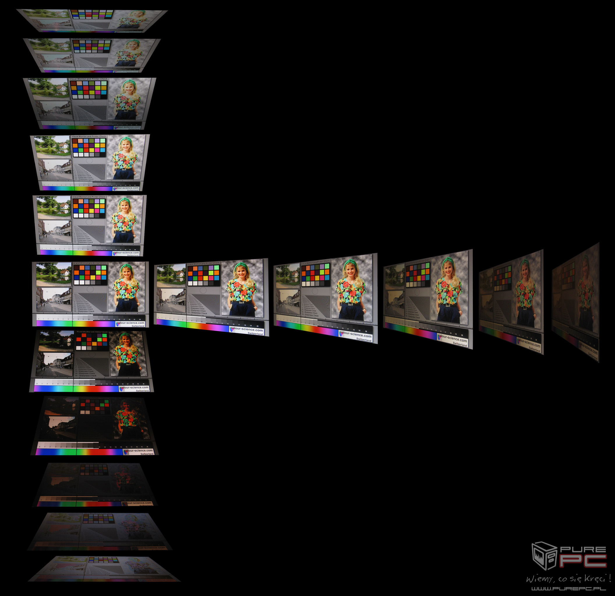

Kąty widzenia Deklarowane Faktyczne
prawo/lewo 85° 80°
góra 85° 55°
dół 75° 35°
Nienajlepiej wypadają kąty widzenia. O ile przy odchyleniu poziomym przekłamania w kolorach nie przeszkadzają nawet przy kącie 85°, to przy patrzeniu z góry wyraźna utrata kontrastu jest widoczna przy 55°, a z dołu już przy 35-40°. Tak wąskie kąty widzenia powodują niestety zauważalne zaburzenia kolorów nawet przy patrzeniu prostopadle na monitor.

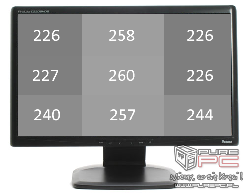

Podświetlenie jest dość równomierne, a zmiany luminancji w zależności od ustawienia jasności mniej-więcej liniowe. Rekomendowane do codziennej pracy przez normę ISO 140 nitów znajduje się gdzieś w okolicy 40% jasności podświetlenia.

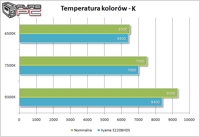

Nienajlepiej wypada temperatura kolorów. O ile przy standardowych 6500K różnica pomiędzy temperaturą deklarowaną a mierzoną wynosi jedynie 100K, to wraz ze wzrostem temperatury, rośnie również różnica pomiędzy tym co podaje monitor a stanem faktycznym. Przy profilu 7500K różnica wynosi 500, przy 9300 aż 900 Kelwinów.

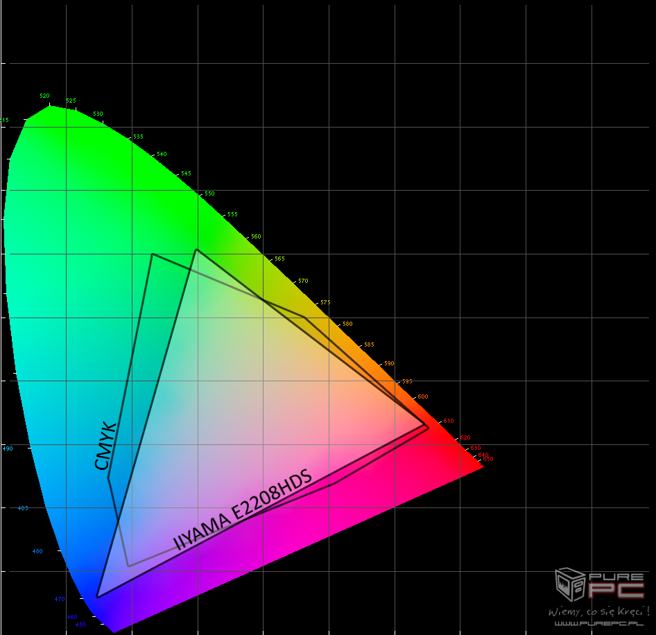

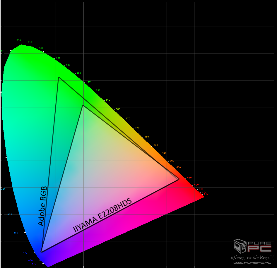

Iiyama E2208HDS oferuje około 97,5% pokrycia stosowanego powszechnie w monitorach gamutu sRGB. Dla typowego użytkownika jest to wynik w pełni zadowalający.
Jak widać w zastosowaniach profesjonalnych E2208HDS wypada już zdecydowanie gorzej. Gamut zastosowanej matrycy tylko w około 75% pokrywa się z profilem Adobe RGB. Podobnie wypada w zestawieniu z używanym powszechnie w poligrafii standardem CMYK.

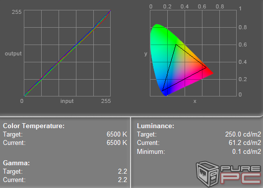

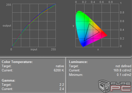

Przy rekomendowanym przez Eye One Match kontraście (85%) dobrze wypada reprodukcja kolorów oraz gamma.
A oto jak włączenie kontrastu dynamicznego (ACR) wpływa na wynik kalibracji. Gamut się skurczył, krzywe kolorow oszalały :-)
