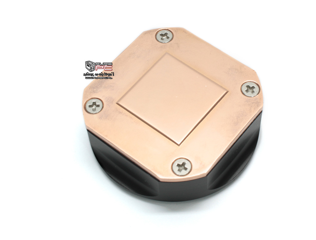

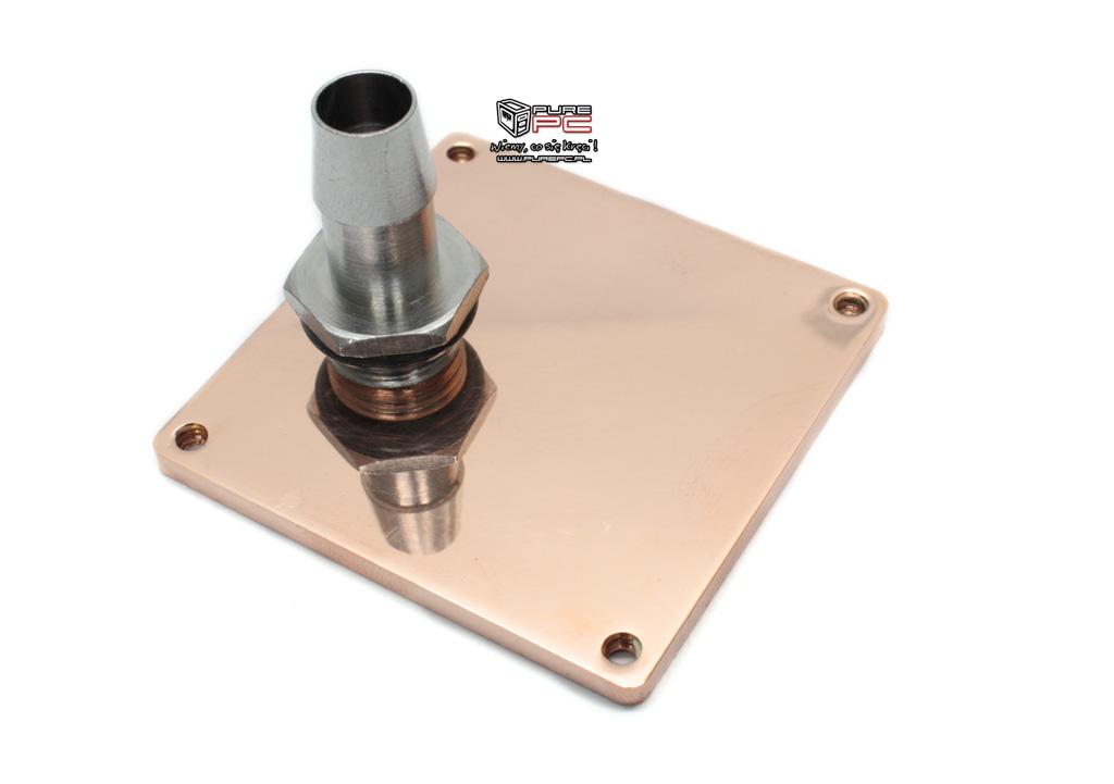

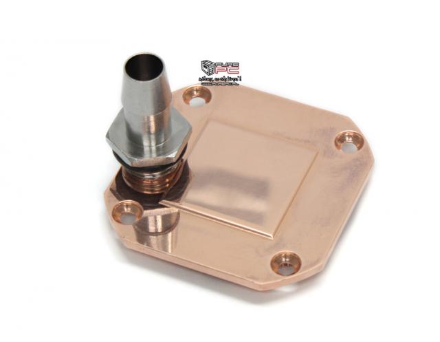

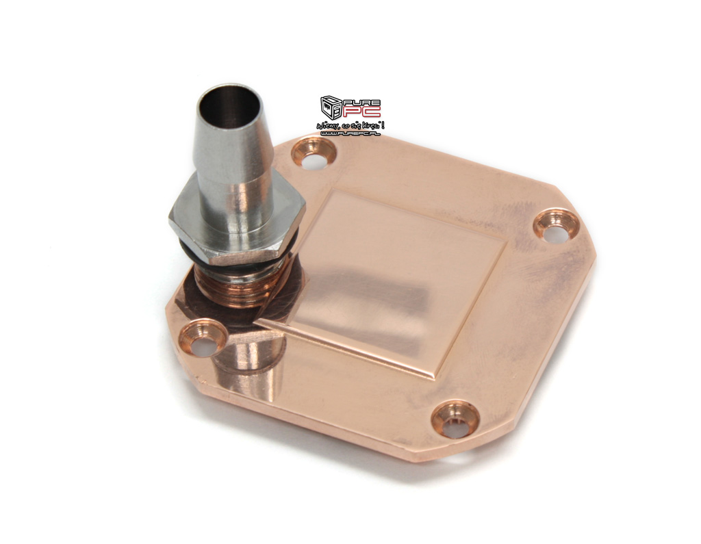

Spód został wykonany z miedzi, jak większość wydajnych konstrukcji. Użyto tutaj obróbki mechanicznej, delikatne rowki zostały nacięte frezem tarczowym. Spód bloku pozostał całkowicie gładki. Góra, jak również wewnętrzna część bloku, została poddana piaskowaniu lub trawieniu chemicznemu, stąd matowy wygląd. Spód natomiast jest wyszlifowany na tzw. lustro.

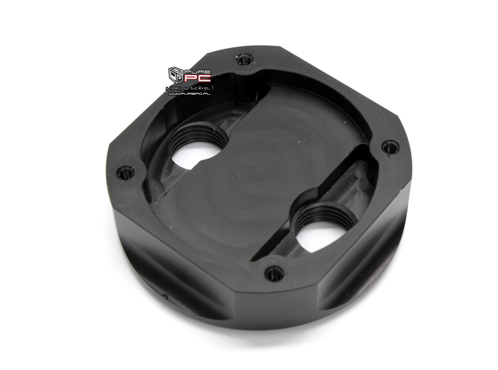

Top został wykonany z czarnego acetalu (tworzywo sztuczne). Na zdjęciu widać, że z prawego otworu odchodzi specjalne podfrezowanie, które doprowadza strumień wody wprost nad rdzeń bloku, z którego następnie woda rozchodzi się na boki i odbiera ciepło z całej powierzchni bloku.

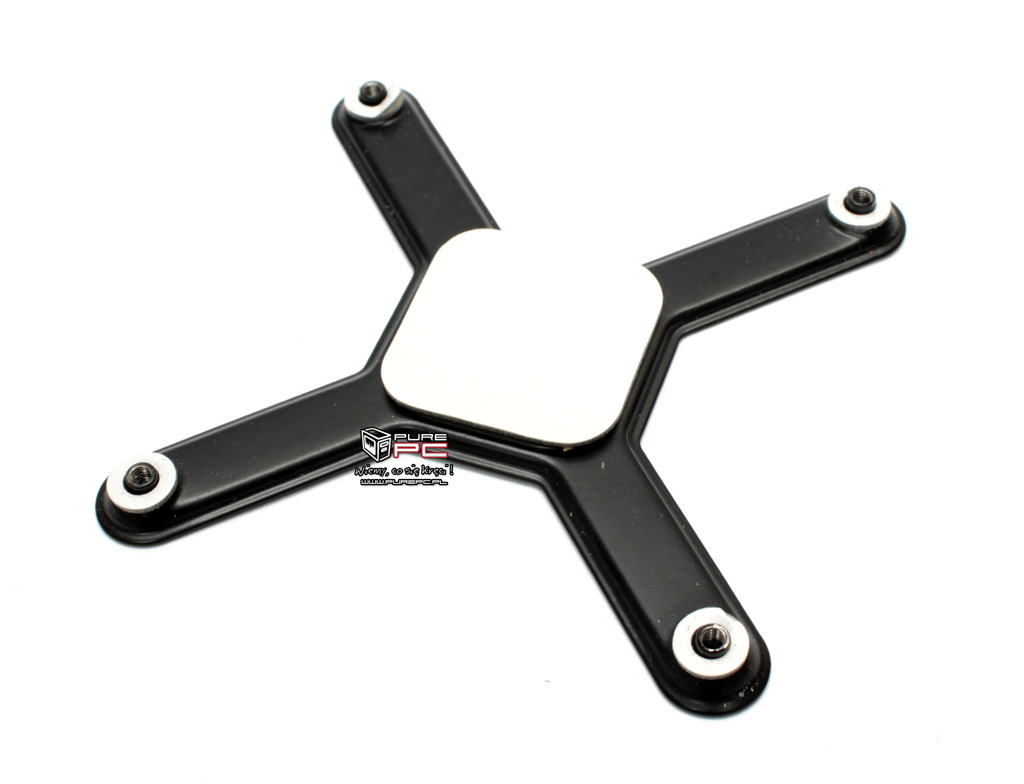

Wraz z blokiem otrzymujemy stalową podkładkę na tył płyty głównej, do której przykręcany jest blok. Wyposażona jest ona w taśmy samoprzylepne, aby móc umocować ją na swoim miejscu.

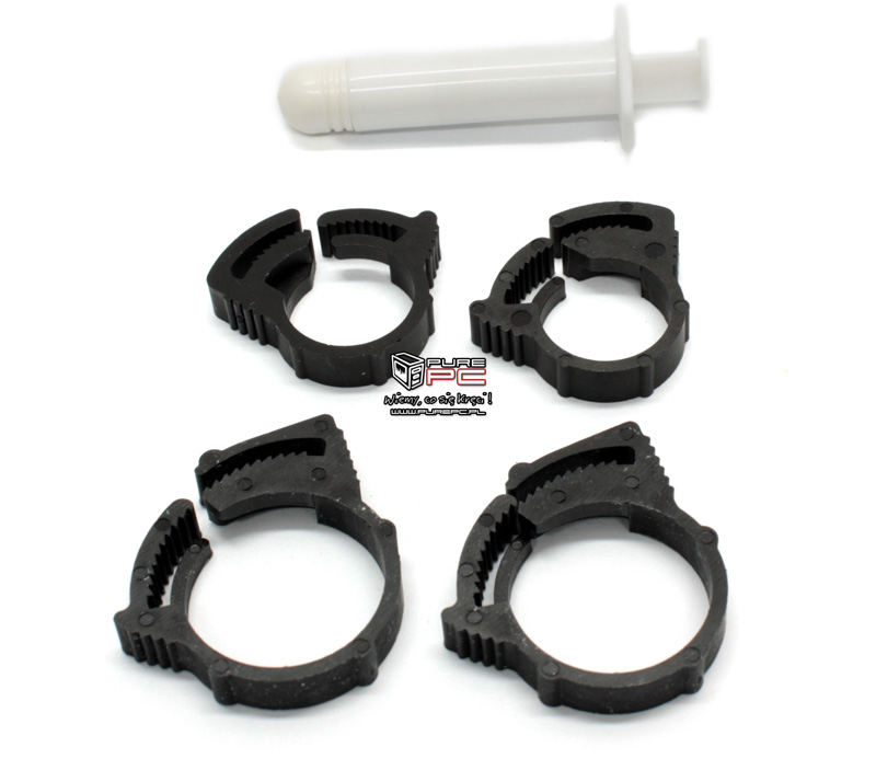

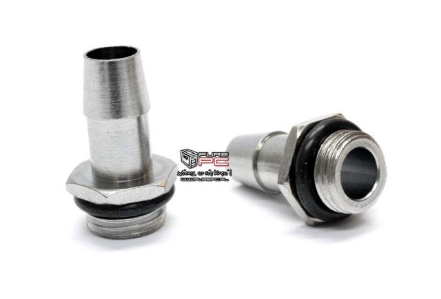

W komplecie znajdują się dwie złączki chromowane na wąż o średnicy wewnętrznej 9-10mm, zaciski do węży oraz mała porcja pasty silikonowej.

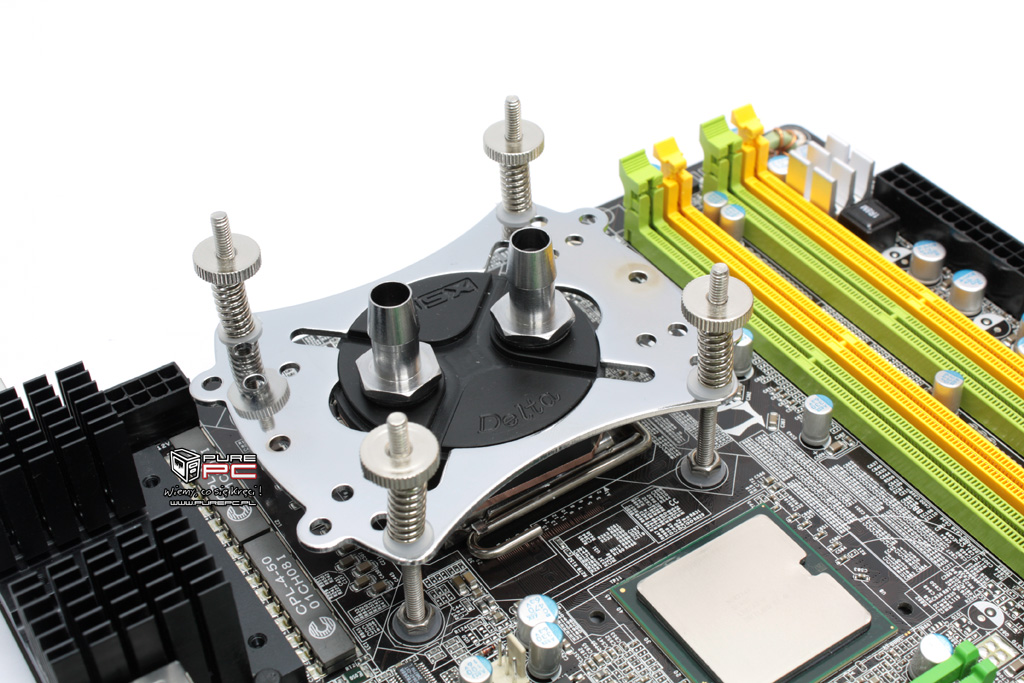

Montaż

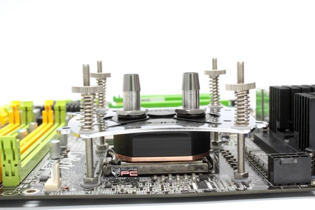

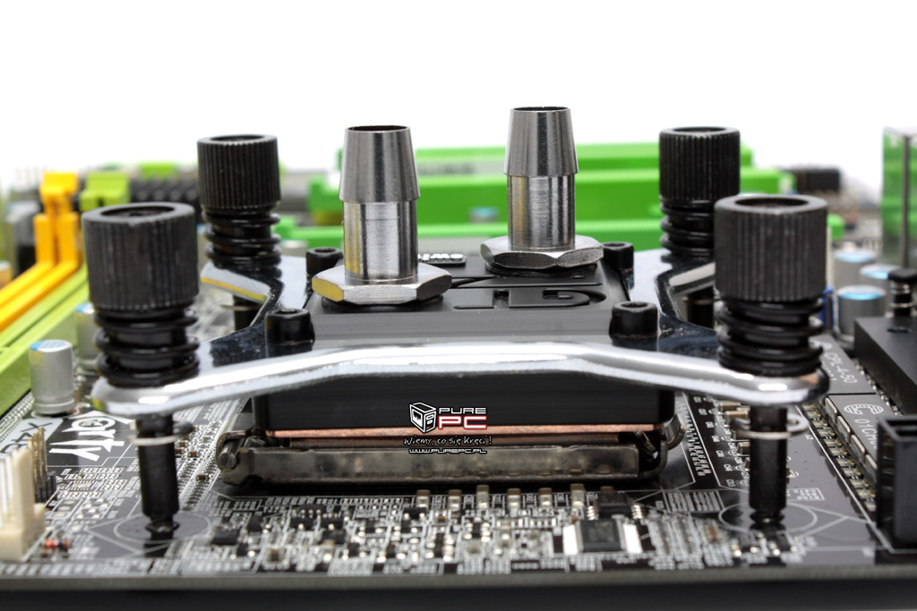

Montaż bloku jest dość prosty. Oczywiście nie obędzie się bez wyjęcia płyty głównej z obudowy, co znacznie wydłuża czas montażu. Zaczynamy od przyklejenia podkładki z tyłu płyty głównej, nakładamy odpowiednią ilość pasty termoprzewodzącej i przykręcamy blok. Podczas montażu mamy pełną dowolność ułożenia go na płycie głównej – każda z czterech pozycji pasuje. Pamiętać trzeba jedynie o tym, który z króćców to wlot a który to wylot cieczy z bloku.
Podczas dokręcania bloku, nie musimy się zbytnio przejmować siłą docisku – sprężyny są bardzo mocne. Dzięki podkładce na z tyłu płyty głównej, nie wygina się ona w żaden sposób nawet przy mocnym docisku.
