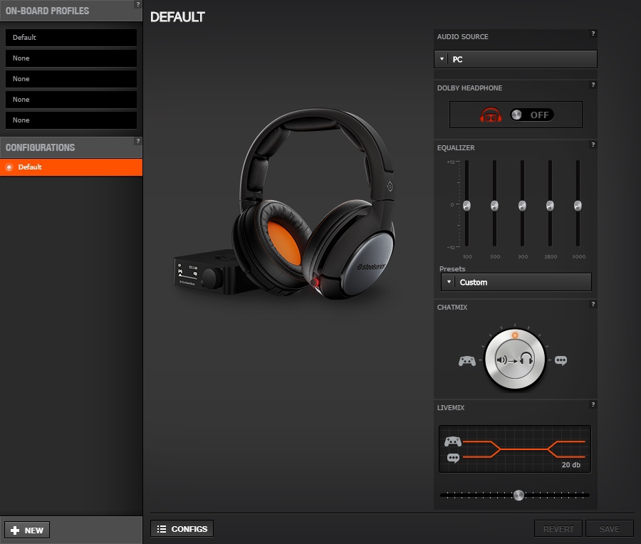

"Czarna skrzynka" zawsze używa przynajmniej jednego profilu. Na stronie poprzedniej napomknąłem, iż istnieje możliwość tworzenia kolejnych profili za pomocą transmitera, wchodząc kolejno w podmenu Options → Profiles → New. Jak można się domyślić, proces ich nazywania nie należy do wygodnych (choć i tak wolę obracać potencjometrem w poszukiwaniu liter, niż wpisywać adres mailowy na PS3). Oprócz utworzenia nowego, transmiter umożliwia nam także edycję, usunięcie i przemianowanie już istniejących profili, na co naturalnie pozwalają także sterowniki. SteelSeries Engine 3, bo o nim tu mowa, najbardziej przydaje się właśnie do sprawnego przygotowania początkowych ustawień, a przełączanie się między nimi wygodniej uskuteczniać przy użyciu podręcznego pudełeczka.
Główne okno oprogramowania na karcie My Gear pozwala zerknąć na poziom naładowania akumulatorków, wybrać profil urządzenia, zaktualizować sterowniki lub zlecić im, by robiły to za nas automatycznie. Po kliknięciu w belkę, ilustrującą zestaw słuchawkowy Siberia 840, prezentowany nam jest cały witraż opcji. Zabawne jest to, że w chwili, gdy chciałem ująć je na zrzucie ekranu, program postanowił się wykrzaczyć. Nie mam pojęcia, czemu, bowiem kolejna próba zademonstrowania funkcjonalności SSE3 przebiegła bez żadnych oporów. Na trzecim zrzucie, licząc od góry strony, możecie zaobserwować dziewiczy krajobraz oprogramowania i każdą funkcję z osobna w jej naturalnym środowisku. Każdej z nich towarzyszy ikonka znaku zapytania, która, po najechaniu na nią kursorem, wyświetli dymek z opisem i podpowiedziami na temat odpowiadającego jej elementu interfejsu. Przez wzgląd na istotę recenzji, opiszę każdy z tych elementów samodzielnie.
W lewym górnym rogu dostrzeżemy spis pięciu profili, między którymi możemy przełączać się za pomocą transmitera, tak zwane On-Board Profiles. Te, i tylko te profile będziemy mogli modyfikować, przezywać i usuwać z poziomu adaptera, a po najechaniu kursorem na jeden z nich wyskoczy dymek z ustawieniami korektora graficznego. Znajdującą się niżej kolumnę stanowi lista wszystkich utworzonych profili. Warto zaznaczyć, że tych załadowanych do pamięci transmitera nie możemy usunąć z poziomu SSE3 - możliwe jest to jedynie z poziomu samej skrzyneczki. Pozycjom z listy Configurations nadamy nową nazwę, zduplikujemy je, usuniemy... a także, co bardzo mnie cieszy, przypiszemy im konkretne aplikacje, które będą je aktywować. Przeciągając pozycję z listy On-Board Profiles z powrotem do Configurations, możemy zdecydować, czy nadpisać konfliktową konfigurację, czy nadać kopiowanemu z pamięci wewnętrznej profilowi nową nazwę w spisie.
Przycisk New w lewym dolnym rogu, tworzy oczywiście nowy rekord, z kolei pole Configs zwija listy, dostępne po lewej stronie, robiąc więcej miejsca dla reszty interfejsu. Centrum okna programu zajmuje wizerunek słuchawek i transmitera oraz nazwa modyfikowanego profilu, więc żadnych fajerwerków tu się nie doczekamy. Prawe skrzydło prezentuje się znacznie bardziej okazale, bowiem zajmowane jest przez aż pięć elementów. Ten znajdujący się u szczytu stanowi pole wyboru źródła (Audio Source), które przypisujemy do danego profilu. Za bramką numer 2 kryje się przełącznik technologii Dolby Headphone, o której więcej słów pojawi się na stronie z testami. Pozycję środkową stanowi korektor graficzny, zaopatrzony w jedynie 5 częstotliwości: 100, 300, 900, 2500 i 8000 Hz. Chętnie zobaczyłbym nie tylko 2 razy tyle poziomów, ale również szerszy zakres spektrum dźwiękowego.
Coś, czego SSE3 nie posiada, to predefiniowane ustawienia korektora, dostępne z poziomu menu Audio → Equalizer transmitera. Są to: Voice - podbijający średnicę i wysokie partie, redukując niższe; Music - dudniący basami z małą asystą dla wokalu; Entertainment - subtelnie amplifikujący najwyższe i najniższe częstotliwości; Performance - uwydatniający kroki przeciwników w grach; Immersion - smoliście podkręcający partie basowe; oraz Balanced - płaski, monitorowy profil. Czwartą i piątą pozycję po prawej części interfejsu SSE3 stanowią odpowiednio ChatMix oraz LiveMix, które obecnie wydają mi się niezbędne w przypadku komunikowania się z drużyną poprzez TeamSpeak, oprócz słuchania muzyki lub dźwięków z gry. Pierwsza z nich, ChatMix - pozwala wyregulować balans głośności pomiędzy dwoma źródłami - na przykład czatem głosowym a grą i przydaje się w sytuacji, gdy jakiś irytujący nieznajomy za głośno dyszy lub gdy nasz dowódca w grze uparcie nie chce podkręcić czułości mikrofonu.
Do ideału ChatMixowi brakuje jednak opcji ustawienia maksymalnej głośności dźwięku wyjściowego, by nie przyciszać wszystkich współuczestników czatu, a tylko tego jednego donośnego jegomościa. Mój pomysł realizuje jednak pozycja Options → System, → Vol Limiter, której progu tolerancji decybeli nie da się niestety wyregulować. Drugą, znacznie bardziej przydatną w mojej opinii opcją, jest LiveMix, który wycisza źródło A, gdy nadaje źródło B, np. rozmówca na TeamSpeaku. Nie mówiąc o tym, że redukcję amplitudy da się ustawić według własnego widzimisia, i to w zakresie od 0 do 38 dB. Wyciszanie następuje momentalnie, a poprzedni poziom natężenia dźwięku powraca płynnie po niespełna sekundzie po zamilknięciu źródła. Oj tak, będzie mi brakować tej funkcji w innych headsetach. Nie znaczy to, że jej ustawienie poszło jak z płatka - wręcz przeciwnie. By zarówno opcje ChatMix, jak i LiveMix działały na pececie, podczas ustawiania źródła należy jako wejście wybrać kabel analogowy (mini jack), a jako wyjście - przewód USB.
Potem musimy mianować kartę dźwiękową, do której podłączyliśmy 3.5 milimetrowego jacka, urządzeniem domyślnie odtwarzającym dźwięk, a w TeamSpeaku wybrać jako źródło słuchawki Siberia 840 (w trybie połączenia USB). Instrukcję (po angielsku) konfiguracji opcji czatu zarówno na Xboxa, jak również na PS4, załączam TUTAJ. Inną przydatną w cyfrowej komunikacji interpersonalnej opcją jest Audio → SideTone, która rejestruje sygnał wejścia w czasie rzeczywistym, pozwalając nam usłyszeć na własne uszy, jak brzmimy przez mikrofon, oraz czy nie rejestrowane są żadne szumy. Miłym ułatwieniem jest też możliwość regulacji natężenia dźwięku ze źródła Bluetooth. Moim zdaniem przydałaby się także opcja wyciszania wszelkich innych źródeł, gdy na scenę wkracza rozmowa telefoniczna, a także odpowiednik funkcji ChatMix dla Bluetootha, regulujący balans głośności pomiędzy różnymi źródłami.
Przełącznik automatycznego włączania parowania Bluetooth dostępny jest w gałęzi Options → System → Bluetooth → Startup. Skład ciekawostek możemy ustalić przy pomocy menu Options → System → Headset, wybierając spomiędzy ustawień ChatMix, LiveMix, korektora graficznego, źródeł i profili. Bardzo irytujące jest to, że po pewnym czasie, podczas intensywnego buszowania po menusach, transmiterowi nagle odechciewa się współpracy, wywalając użytkownika z powrotem do ekranu głównego. Obecną wersję firmware-u, oznaczoną numerem 1.10.00, można sprawdzić, przechodząc kolejno po pozycjach Options → System → System Info → System Info TX i zwracając wzrok w kierunku linijki MCU. Na oprogramowanie SteelSeries Engine 3 nie składa się jedynie opisana powyżej karta MyGear, lecz także biblioteka naszych gier, dostępna w zakładce Library.
Jako, że sterownik współpracuje ze wszystkimi najnowszymi urządzeniami duńskiej firmy, mamy możliwość przypisania posiadanych tytułów nie tylko do zestawu słuchawkowego Siberia 840, lecz także np. do klawiatury Apex M800 czy myszy Rival 700. Zmniejszająca się lista jeszcze niekompatybilnych z SSE3 urządzeń znajduje się w tym linku, zaś przeglądowi funkcji oferowanych przez oprogramowanie przyjrzycie się tutaj. Warto jeszcze zwrócić uwagę na trzecią kartę, zatytułowaną GameSense. Jest to zyskująca na popularności technologia wyświetlania komunikatów z gry przy pomocy urządzenia peryferyjnego. Nie jest to co prawda nowość, ponieważ z podobnym rozwiązaniem zetknęliśmy się m.in. w sprzęcie marki Razer oraz Logitech, jednak SteelSeries preferuje monity, korzystające z ekranów OLED, które pozwalają na użycie bitmap.
Gadżet ten postanowiłem przetestować na kultowej już grze Minecraft. Zanim jednak zabierzemy się do zabawy, należy pobrać odpowiednią modyfikację. Nie jest ona jednak kompatybilna z najpopularniejszym klientem MagicLauncher, bowiem do jej poprawnego działania wymagany jest Technic Launcher... tylko w teorii, bowiem z wersją 1.10 gry GameSense nie chce współpracować. Przejrzałem na szybko panel dyskusyjny na załączonej w akapicie powyżej stronie internetowej i okazało się, że wszyscy użytkownicy mają ten sam problem. Dopóki SteelSeries nie zakasa rękawów, nie będę mógł przyjrzeć się tej funkcjonalności. Śmiem jednak twierdzić, że jej przydatność okaże się marginalna, ponieważ wyświetlacz transmitera najpewniej znajdzie się w peryferyjnym polu widzenia, toteż wszelkie komunikaty na nim wyświetlane mogą okazać się przez nas ignorowane.
