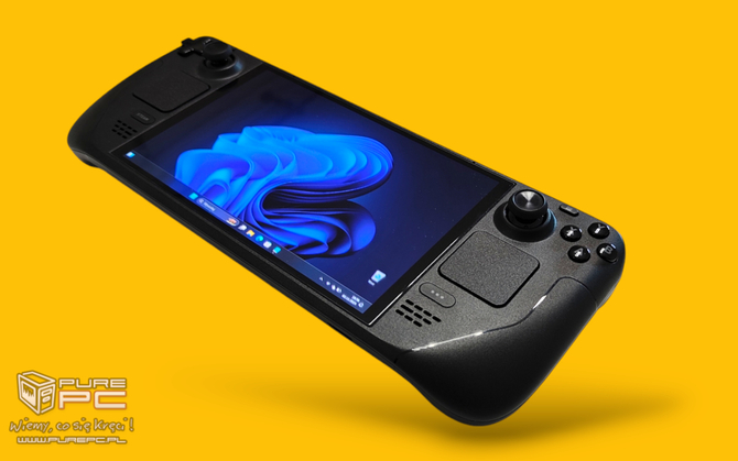

Steam Deck: Windows 11 vs SteamOS - Podsumowanie
Przyszedł więc czas na podsumowanie całego doświadczenia. Co jest lepszym wyborem dla Steam Decka: preinstalowany SteamOS, czy może Windows 11? Odpowiedź jest poniekąd oczywista, gdyż niezależnie od wyników Valve dopracowało swój system do tego stopnia, że korzysta się z niego naprawdę wygodnie. Wszystkie opcje są bowiem na swoim miejscu, system działa stabilnie i oferuje szeroką funkcjonalność. Windows 11 co prawda wypada w niektórych grach lepiej, jednak ostatecznie dla kilku klatek więcej w poszczególnych produkcjach nie ma sensu zmieniać systemu. Tym bardziej że do tego, aby wszystkie podzespoły działały prawidłowo (kwestia dźwięku), trzeba zdobyć się w tym przypadku na dodatkowy wysiłek, który nie jest później rekompensowany. Pewne produkcje nie uruchomią się także w odpowiednim formacie, a zmiana ustawień może przysporzyć niektórym użytkownikom małych trudności. Inną kwestią jest to, że SteamOS jest od wielu lat rozwijany dla Steam Decka, więc handheld wciąż może liczyć na lepszą wydajność, czas pracy na akumulatorze i kolejne funkcje. Z kolei Windows 11 to system uniwersalny, który ma dobrze funkcjonować na wszystkich urządzeniach - nie jest skierowany do konkretnej grupy. Na Steam Decku radzi sobie całkiem dobrze, ale do zapewnienia komfortowej obsługi tak małego sprzętu musi zostać jeszcze dopracowany - a jak wiemy, nie jest to głównym celem firmy Microsoft.
Ostateczne wyniki pokazały, że w kwestii gier wideo zarówno SteamOS, jak i Windows 11 radzą sobie równie dobrze. Czasem jeden system zdobywał przewagę, a innym razem drugi okazywał się lepszy, ale biorąc pod uwagę całokształt, Windows 11 nie oferuje tak wiele, jak rozwiązanie od Valve.
Ten mały eksperyment wykazał, że decydując się na fabryczne rozwiązanie od Valve, nie tracimy zbyt wiele w aspekcie wydajności w grach. Ba, zdarzyło się, że SteamOS znacząco wyprzedził Windowsa 11 (GRID: Legends). W większości produkcji można jednak liczyć na bardzo zbliżone wyniki, co tylko pokazuje, jak daleko do przodu posunęły się dystrybucje oparte na jądrze Linux. Warto jeszcze raz podkreślić, że przy każdej uruchamianej grze na SteamOS zachodzi więcej procesów, aby można było w nią zagrać, wszak w przypadku systemu od Valve wykorzystywana była warstwa kompatybilności Proton Experimental. Mimo że Steam Deck musi wykonać więcej pracy na SteamOS, to i tak wypada równie dobrze, co jest naprawdę imponujące, jeśli się nad tym zastanowimy. Podsumowując rozważania: czy warto zainstalować Windowsa 11 na Steam Decku? Moim zdaniem nie, gdyż zostawiamy świetną funkcjonalność, a zyskujemy tak naprawdę niewiele. Dużo oczywiście zależy od tego, do czego chcemy wykorzystywać to urządzenie, ale w większości przypadków zmiana wyjdzie na minus.
