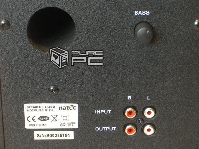

Tylna ścianka wygląda raczej skromnie – tradycyjnie znajdują się na niej wejścia na sygnał stereo i wyjście na głośniki. Dodatkowo umieszczono tu regulację poziomu niskich tonów. Otwór bass reflex jest podejrzanie wąski – u konkurencji przy tych gabarytach średnica jest zauważalnie większa. Jakie to ma znaczenie? Każdy szanujący się akustyk odpowie, że niemałe. Zarówno średnica, jak i długość tunelu bass reflex ma bezpośredni wpływ na jakość podbicia niskich tonów.

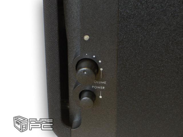

Regulacji głośności dokonujemy przy pomocy pokrętła znajdującego się na prawej ściance subwoofera. W zestawie nie ma pilota, więc aby ściszyć lub pogłośnić niestety będziemy zmuszeni się schylać (optymalne miejsce spoczynku głośnika basowego to podłoga). Wolałbym też nie zahaczać przypadkiem o regulację nogą, gdyż jej delikatna praca wskazuje na to, że po takim wypadku mogłaby się odłamać. W tym modelu włącznik został oddzielony od potencjometru. Praca urządzenia sygnalizowana jest przez niebieską diodę umieszczoną nad pokrętłem głośności.

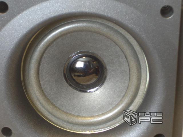

Kiedy usunąłem maskownicę z kolumienki basowej, oczom moim ukazała się membrana głośnika. Co można o niej powiedzieć ciekawego? Niewiele. Stalowy uchwyt, piankowe mocowanie, kartonowa membrana i plastikowy połyskujący kapsel przywodzą mi na myśl wspomnienia moich pierwszych głośników do kasetowego odtwarzacza przenośnego. Wyprodukowane one były przez firmę, której nazwy do dziś nie potrafię powtórzyć, podobnie jak nazwy kraju, z którego pochodziły. Utkwiło mi w pamięci tylko to, że ludzie tam mają skośne oczy. Jednym słowem – słabizna. Śmiem zaryzykować stwierdzenie, że taka membrana straci swoje właściwości szybciej, niż po roku eksploatowania. Średnica to ok. 100mm. Co prawda niewiele jak na bas, ale wszakże konkurencja potrafi zdziałać cuda przy takim rozmiarze. Jak będzie tym razem? Przekonamy się za chwilę.

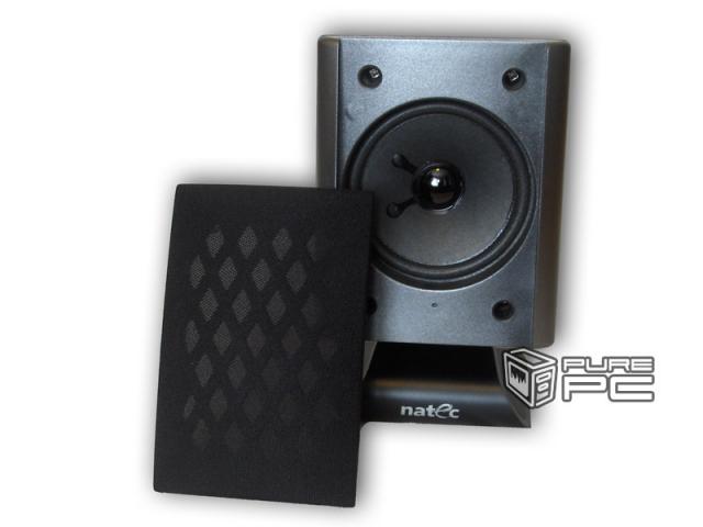

Satelitki w tym zestawie prezentują się przyzwoicie. Solidna, plastikowa konstrukcja, porządna maskownica, odpowiednie wymiary i stabilna podstawka – jeśli chodzi o wygląd i jakość wykonania, dla mnie wystarczy.
Maskownica jest mocowana na 4 bolcach i bez problemu zdejmowalna. Ze względu na wygląd głośnika proponowałbym jednak, aby została na swoim miejscu.
Jeśli chcemy zdemontować podstawkę i umieścić głośnik na ścianie – nie ma problemu, producent wziął pod uwagę taką możliwość.
