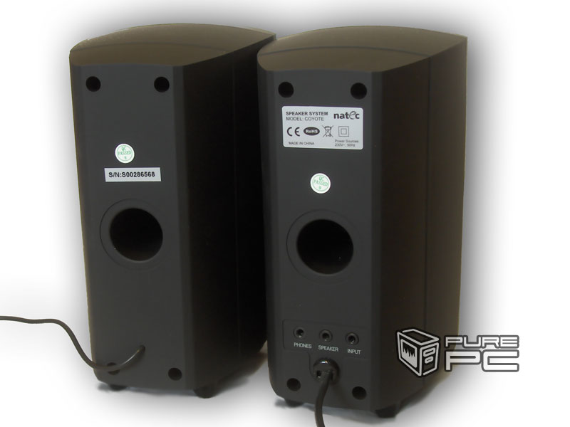

Każdy z głośników zapakowany był skrupulatnie w folię – dosyć grubą i solidną. Dobrze, przynajmniej nie porysujemy nowego nabytku nerwowo rozrywając opakowanie. Półtorametrowy kabel do połączenia głośników z kartą dźwiękową jest odczepiany dwustronnie – według mnie jest to bardzo dobre rozwiązanie, ułatwiające życie podczas przemieszczania sprzętu czy ewentualnej awarii przewodu. Półtorametrowa długość również wydaje się być zadowalająca. Co poniektórzy mogą narzekać na brak pozłacanych końcówek w głośnikach tej marki, ale nie zapominajmy, z jakiej klasy sprzętem mamy do czynienia – nie jest to bynajmniej high-end. Przewód połączeniowy między głośnikami jest już niestety odłączany jedynie jednostronnie. No i mógłby być odrobinę dłuższy – 120 centymetrów to chyba jednak troszeczkę za mało. Przewód zasilający to około 140 cm. Instrukcja obsługi w rodzimym języku to duży plus, ale w niektórych przypadkach edytor miał problem z zastosowaniem odpowiednich znaków diakrytycznych (zła czcionka?).

Na tylnej ściance prawego głośnika znajdują się trzy gniazda: pierwsze to wejście na słuchawki (bardzo przydatna opcja – po podłączeniu słuchawek automatycznie odcinany jest dźwięk w głośniku), drugie to wyjście sygnału na lewy głośnik, a trzecie gniazdo jest to wejście sygnału (np. z komputera, chociaż nic nie stoi na przeszkodzie, aby w to miejsce podłączyć chociażby odtwarzacz mp3 czy mp4).
Oba głośniki zostały zaopatrzone w otwory Bass Reflex, co naprawdę dobrze wpływa na jakość odtwarzanego dźwięku w niskich częstotliwościach, nawet w produkcie o tak niewielkich rozmiarach.

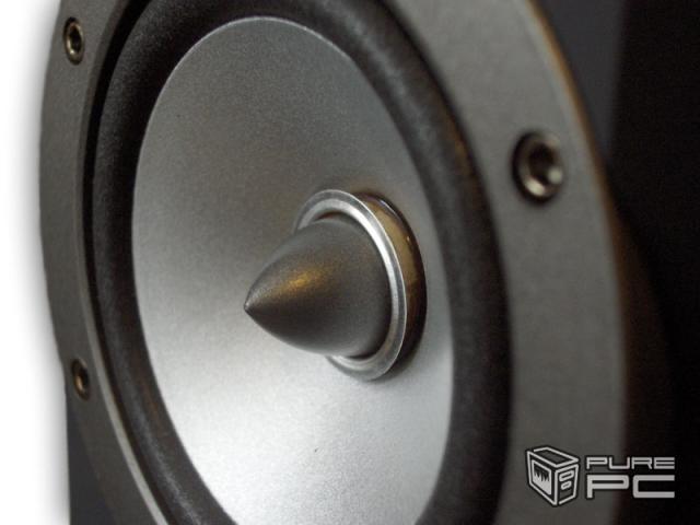

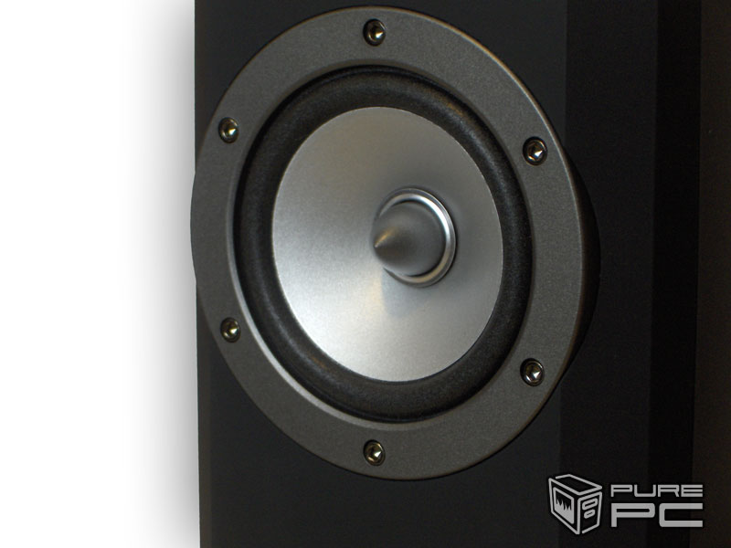

Membrana wykonana jest z tworzywa papieropodobnego (karton) oraz polakierowana srebrną farbą. Mocowanie wykonane jest z pianki nieznanej jakości, więc należy brać pod uwagę, że po kilku latach może się ona po prostu utlenić i wykruszyć. Brakuje kapsla, w jego miejscu znajduje się, przymocowany na sztywno do wnętrza obudowy, wykonany z tworzywa sztucznego bolec w kształcie pocisku. Wewnętrzna część membrany zabezpieczona jest dodatkowo aluminiowym pierścieniem. Głośnik został otoczony plastikową obręczą imitującą platynę, umocowaną przy pomocy sześciu chromowanych śrubek - imbusów. Całość prezentuje się naprawdę solidnie i elegancko. Już chciałem napisać że montaż i dopasowanie są wykonane wzorowo, gdyby nie... membrana lewego głośnika!
Po dokładniejszych oględzinach okazało się, że ten element został nieodpowiednio dopasowany i przyklejony, co tragicznie zniszczyło całe wrażenie, jakie wywarł na mnie ten sprzęt. Pozostaje jednak nadzieja, że egzemplarz, z którym miałem do czynienia, to wypadek przy pracy i tym podobny defekt pojawia się jedynie w ułamku procenta produktów.
