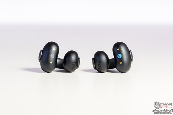

Jeśli ktoś potrzebuje słuchawek do codziennego użytku, to otwarta konstrukcja może to być nawet cechą niepożądaną, bo wtedy ludzie zazwyczaj preferują solidne “odcinanie” od rozpraszających hałasów. Jednak nie koniecznie podczas aktywności fizycznej, bo w tym przypadku priorytetem jest bezpieczeństwo i możliwość usłyszenia potencjalnych zagrożeń w otoczeniu (np. jadący samochód). Z tego właśnie powodu Soundcore AeroClip mają właśnie otwartą budowę i przepuszczają dźwięki. Nie mają natomiast pałąków zakładanych za uszy, lecz znacznie mniejsze klipsy zakładane bezpośrednio na obrąbek małżowiny usznej, przez co kształtem przypominają literę C.

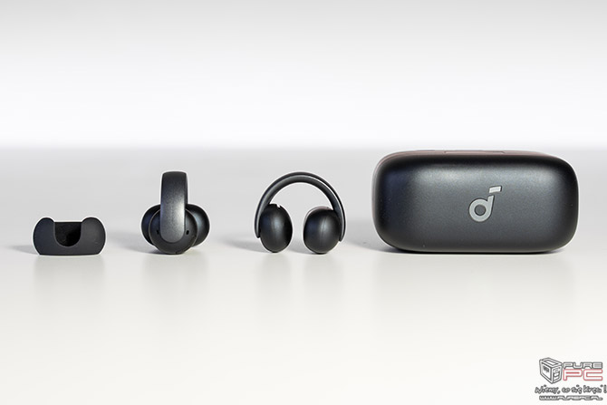

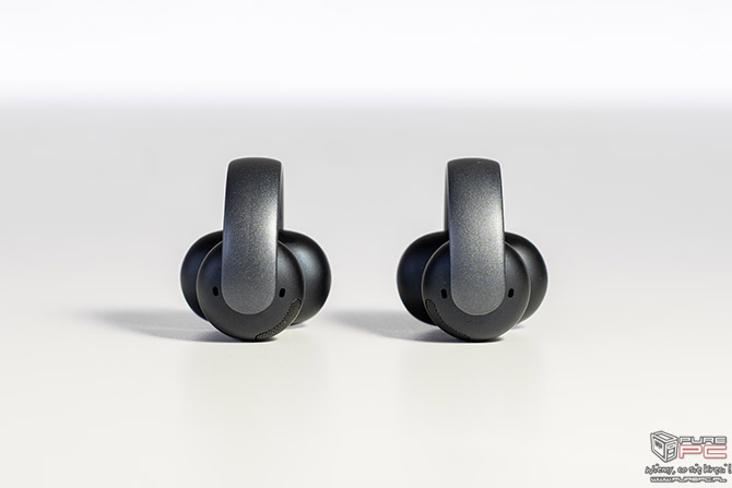

Pierwsze pytanie brzmi: czy jest to problem? Odpowiedź na szczęście brzmi: nie. Testowane słuchawki są po pierwsze bardzo lekkie (6 gramów jedna), niewielki pałąk pełniący rolę klipsa nie uciska zbyt mocno, a oprócz tego siła nacisku jest rozkładana na dość dużą powierzchnię. W efekcie Soundcore AeroClip są tak wygodne, że zupełnie poważnie już po chwili można zapomnieć, że się je nosi. Za komfort użytkowania daję ocenę 10/10, bo nie mam pomysłu, co można by było tutaj zmienić na lepsze. Jak natomiast wygląda kwestia trzymania słuchawek na uszach? Po obu stronach pałąka znajdują się zgrubienia: jedno większe (z elektroniką i akumulatorem), a drugie mniejsze (z przetwornikiem dynamicznym 12 mm). Standardowo oba z nich mają plastikową, twardą, matową powierzchnię, więc w pewnych sytuacjach, przy mocniejszych ruchach lub potrząsaniu głową słuchawki mogą się trochę przesuwać, ale nie zdarzyło mi się, aby spadły z uszu. Oprócz tego warto zaznaczyć, że w opakowaniu znajdziesz dwie pary nakładek silikonowych, zakładanych na to większe / szersze zgrubienie. Ich celem jest zwiększenie tarcia i tym samym poprawa trzymania. Spisują się po prostu dobrze.
Ciekawostką jest to, że pałąk na zewnątrz wykonany jest z elastycznego tworzywa, przypominającego gumę, ale w jego wnętrzu umieszczono rdzeń z tytanu, który ma poprawiać sprężystość i zwiększać odporność na wielokrotną zmianę kształtu. Rzecz jasna tytan nie przechodzi przemiany martenzytycznej jak stal, więc nie hartuje się go w podobny sposób. Stosuje się odpowiednie stopy, np. β-tytan Ti-15V-3Cr-3Sn-3Al lub popularniejszy Ti-6Al-4V (Grade 5), zwiększoną średnicę sprężynującego drutu oraz metody takie, jak umocnienie wydzieleniowe, umocnienie przez zgniot czy utwardzanie powierzchniowe itp. Producent deklaruje zachowanie oryginalnego kształtu nawet po dwudziestu tysiącach odgięć.
W większym zgrubieniu umieszczono styki do ładowania wbudowanego akumulatora, natomiast w mniejszym znajduje się grill za którym ukryto przetwornik, dodatkowa szczelina, która może mieć wpływ na brzmienie, a także dwa otwory mikrofonów (po zewnętrznej stronie, blisko końca pałąka). Słuchawki mają oznaczenia stron: L na szarym tle i R na niebieskim. I wszystko pięknie, tylko gdzie są jakiekolwiek elementy sterujące? Cóż… są wewnątrz słuchawek. Tak, wewnątrz, ponieważ te słuchawki nie są obsługiwane za pomocą przycisków, ani paneli dotykowych, lecz za pomocą “puknięć” palcem w konstrukcję. Innymi słowy, gesty rozpoznawane są przez akcelerometry umieszczone w środku. Potężną zaletą takiego sterowania jest możliwość bezproblemowej obsługi, nawet gdy słuchawki są pod czapką, a użytkownik ma założone grube rękawiczki. Nawet wtedy stuknięcia są rozpoznawane przez słuchawki (sprawdzałem, działa). Przy tej okazji dodam, że konstrukcja spełnia standard szczelności IP55. Poszczególne stuknięcia są rozpoznawane dość szybko i prawidłowo, natomiast o samych funkcjach napiszę na kolejnej stronie, przy okazji omawiania aplikacji. Trzeba podkreślić, iż słuchawki nie potrafią rozpoznawać założenia na uszy, więc nie mają funkcji automatycznego odtwarzania i pauzowania.

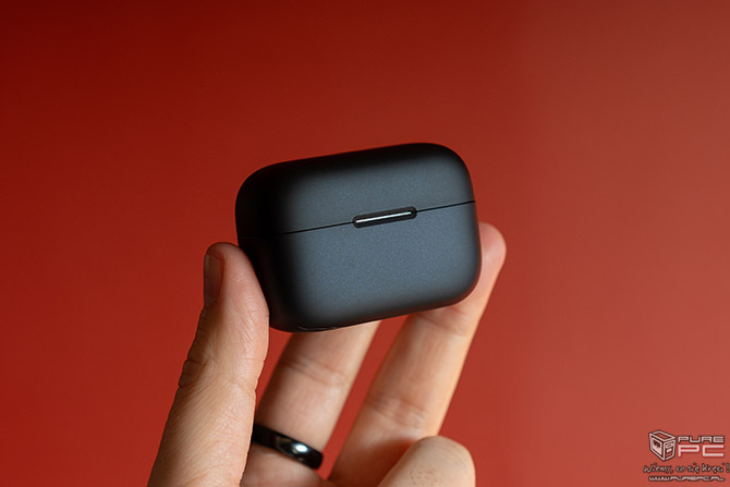

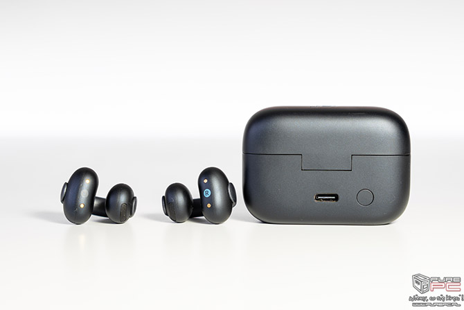

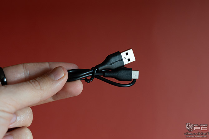

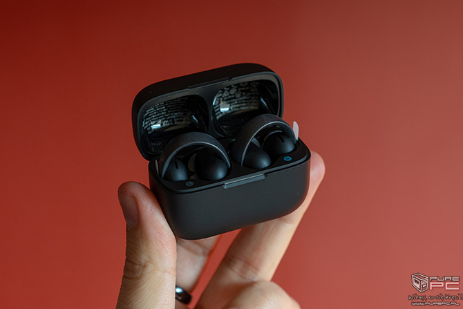

Etui ładujące ma postać zaokrąglonego prostopadłościanu, wykonane jest z matowego plastiku i waży około 41 gramów (ze słuchawkami około 53 g, a jeśli mają założone nakładki silikonowe, to 54 g). Wymiary to około 62 x 43 mm. W części przedniej widoczna jest szeroka dioda informująca o statusie akumulatora / ładowania / parowania Bluetooth, a z tyłu umieszczono port USB-C do ładowania oraz przycisk ręcznego wymuszania parowania. Klapka jest dość sztywna i nie otwiera się samoistnie, nawet podczas potrząsania etui. Nie ma tutaj ładowania indukcyjnego, a Soundcore AeroClip kosztują około 450 zł, więc w tej kwocie dla części osób może to być wada. Poza silikonowymi nakładkami w opakowaniu znaleźć można jeszcze przewód USB-A - USB-C, o długości około 25 cm.
