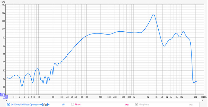

Charakterystyka dźwięku to kolejna kwestia, w której LinkBuds Open się wyróżniają. Jak można się spodziewać, kanał słuchowy jest zupełnie nieodizolowany, więc ciśnienie akustyczne może z niego swobodnie uchodzić. Ma to bezpośrednie przełożenie na moc i jakość reprodukowanych tonów niskich. Ujmując rzecz krótko: zastanawiając się nad zakupem tych słuchawek, trzeba być świadomym, że nie będą one bardzo basowe. Czy jednak oznacza to, że basu nie ma wcale? Otóż nie. Tony niskie są obecne w odtwarzanej muzyce, ale z całą pewnością nie schodzą one tak nisko, jak w wielu słuchawkach dokanałowych, nie są dociążone, ani też bardzo miękkie. Sprawiają raczej wrażenie, jakby reprodukowane były przez niewielką, biurkową / półkową kolumnę z przetwornikiem średnio-niskotonowym. Na sto procent nie jest to bas zbliżony do dobrego subwoofera. Jeśli więc należysz do osób, dla których miękkie, dociążone tony niskie są jedną z najważniejszych cech słuchawek, to LinkBuds Open nie są dla Ciebie. Podkreślam jednak ponownie: bas jest, tylko trochę twardszy i o średniej mocy. Słychać to m.in. w takim utworze jak Dusky - Ingrid Is A Hybrid albo Commix - Emileys Smile. Przy maksymalnej głośności tony niskie trochę tracą na jakości i stają się szorstkie.

Warto jednak zauważyć, że otwarta konstrukcja ma swoje zalety. Otóż tracąc dociążony, masywny bas, zyskujesz przestrzeń. Tony średnie są porównywalne pod względem mocy z basami. Lekko ocieplone, o średniej szczegółowości i klarowności, ale wciąż zapewniające całkiem wyraźny wokal. Jest on gładki, przyjemny, ale nie ulega deformacji przy wysokiej głośności. Zauważalny jest wyraźny "pik" w okolicy 2600 Hz. Tony wysokie to chyba największa zaleta tych słuchawek. Są znacznie bardziej szczegółowe od tonów średnich, przejrzyste, jeszcze wyraźniejsze i trochę chłodniejsze. Dodam także, że pomysł w stylu: w takim razie podbiję basy w EQ i będzie dobrze, nie do końca się sprawdza. Coś tam może dać, ale zasadniczo z mojego doświadczenia wynika, że jest wręcz odwrotnie. Słuchawki lepiej reagują na lekkie wzmocnienie środka i jeszcze większe wzmocnienie góry pasma. Wtedy moim zdaniem brzmią najlepiej. Jak już wspomniałem: taka charakterystyka przetworników dynamicznych o średnicy 11 mm oraz taka konstrukcja słuchawek sprzyjają uzyskaniu lepszej przestrzeni w odtwarzanym dźwięku. To nie to samo, co słuchanie muzyki np. na otwartych słuchawkach planarnych, bo jednak LinkBuds Open nie imponują szczegółowością, ale jednak można oczekiwać bardziej… eterycznego brzmienia. Napowietrzonego, z szerszą i poniekąd głębszą sceną. Ogólne wrażenia ze słuchania są z pewnością nietypowe, ale mogą być ciekawe i atrakcyjne, w zależności od tego, jaką muzykę preferujesz. Poniżej umieszczam też nagranie głosu z mikrofonu do Twojej indywidualnej oceny. Jeśli miałbym wydać subiektywną ocenę jakości, to dałbym tym słuchawkom 6/10. Brakuje mi trochę rozdzielczości, szczegółowości i czystości w dole i środku pasma (góra jest lepsza).
