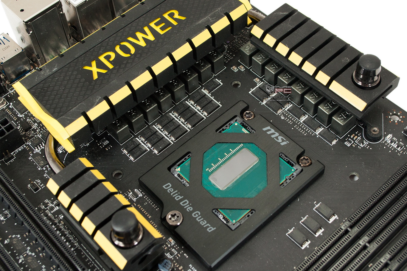

Ta operacja wiąże się z ryzykiem ukruszenia rdzenia przez krzywo przykręcone chłodzenie! Cóż, tutaj nie będzie tak łatwo, ponieważ procesor nie jest trzymany przez klatkę socketu. Możemy klatkę zostawić lub zdemontować (potrzebny nam będzie klucz torx T20). Tak czy inaczej będziemy mieli problem podczas odkręcania chłodzenia, kiedy nietrzymany procesor po prostu wyjmiemy z socketu przyklejony na pastę termoprzewodzącą. O ile samo wyjęcie groźne nie jest, to jednak jeżeli procesor by się niespodziewanie odkleił, to jego upadek może zarówno uszkodzić socket jak i naszą jednostkę CPU. Możliwości przeciwdziałania mamy kilka, jedną z nich jest taśma izolacyjna, czyli przyklejamy porządnie procesor do płyty głównej. Drugą, bardziej „elegancką” formą jest Delid Die Guard od firmy MSI.
Niestety produkt jest dostępny jedynie jako akcesorium do płyty MSI Z97 XPOWER AC. Każdy, kto chciałby się zaopatrzyć w tą niewielką metalową płytkę musi kupić płytę główną XPOWER lub poszukać ofert z drugiej ręki. Zaznaczamy jednak, że płytka bez modyfikacji pasuje tylko do płyty Z97 XPOWER AC, pozostałe płyty główne będą miały w okolicach socketu grupę rezystorów które mogą zostać uszkodzone podczas montażu MSI Delid Die Guard. Po odpowiednim wyfrezowaniu/spiłowaniu i zabezpieczeniu elektrycznym płytka pasuje do każdej płyty głównej z socketem LGA1150.
Posiadanie rozwiązania w stylu MSI Delid Die Guard ma jeszcze jedną istotną zaletę. Jeżeli przykręcimy chłodzenie za mocno do samego rdzenia to działają tam ogromne siły na niewielkich jednostkach powierzchni. Z czasem PCB procesora podlega odkształceniu, wszystkie narożniki unoszą się do góry i procesor w skrajnym przypadku traci kontakt z socketem (znane z autopsji). Dlatego rekomendujemy montowanie procesora z IHSem lub rozwiązaniem typu MSI Delid Die Guard. By zamknąć już ostatecznie temat tego akcesorium, wspomnimy, że można znaleźć w internecie opisy problemów tego rozwiązania z niektórymi blokami chłodzenia wodnego. Wiąże się to z tym, że w odróżnieniu od coolerów powietrznych, bloki wodne są konstrukcjami skręcanymi i mają na miedzianej stopie bloku główki śrub. Oczywiście powinny być one schowane i niczemu nie przeszkadzać, jednak Delid Die Guard jest większy niż klatka socketu i lekko wystający łeb śruby potrafi się na nim oprzeć. Powoduje to znaczące zmniejszenie docisku bloku do procesora i bardzo szybkie przegrzewanie procesora (Core i5-4670K na fabrycznym taktowaniu osiągał 100 stopni po sekundzie testu OCCT). My spotkaliśmy się z taką sytuacją przy użyciu bloku EK Supremacy firmy EK Waterblocks. Dopiero szlifowanie MSI Delid Die Guard o te dziesiąte części milimetra rozwiązało sprawę.
