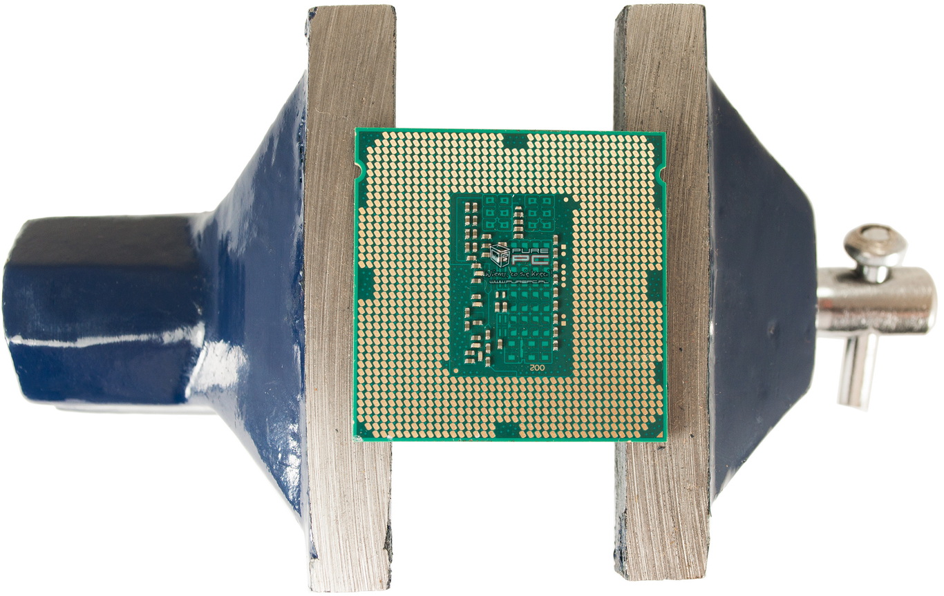

Drugą, mniej popularną metodą skalpowania, jest imadło (ang. vice - imadło). Polega ona na ściśnięciu IHS procesora i rozdzieleniu obu części za pomocą puknięć młotkiem w PCB, gdzie siła uderzenia przenoszona jest za pomocą drewnianego klocka. Mimo, iż powyższa metoda brzmi brutalnie, to niesie za sobą mniejsze ryzyko porażki niż przedstawiony na poprzedniej stronie sposób z żyletką. Potrzebne nam będzie imadło, najlepiej z płaskimi krawędziami. Popularne duże imadła z ząbkowanymi krawędziami mają tą wadę, że przy mocnym ścisku spowodują odkształcenia w IHS z racji wykonania z twardszego metalu. Krawędź zabezpieczamy materiałem lub grubym papierem.
Obracamy procesor do góry nogami i wkładamy w imadło. W tej chwili istotne jest zorientowanie procesora tak, byśmy mieli możliwe duży margines błędu w przypadku przesunięcia PCB z rdzeniem względem IHS. Będziemy uderzać w stronę krawędzi od strony korpusu imadła, zależy nam więc na tym żeby umieścić prostokątny rdzeń w poprzek kierunku uderzania i rezystorami od strony uderzenia. Przy takim ustawieniu w razie ewentualnego przemieszczenia rdzenia względem IHS mamy kilka milimetrów marginesu zanim dojdzie do kontaktu obu elementów. Miejmy nadzieję, że nie będziemy potrzebowali tego zapasu. Przy wkładaniu procesora, imadło zaciskamy na metalowej części IHS, nie natomiast na zielonej płytce PCB! To w płytkę będziemy uderzać, a unieruchomioną częścią ma być IHS!

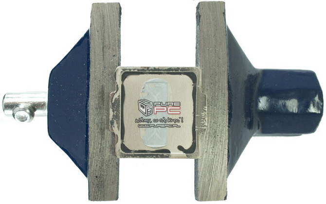

Bierzemy młotek (najlepiej gumowy, może być też zwykły) i kawałek drewna. Drewienko powinno być w kształcie prostopadłościanu, przy czym bok dotykający procesor powinien być co najmniej tak długi, jak bok procesora. Przykładamy drewniany klocek poziomo i uderzamy w niego młotkiem. Zaczynamy od słabych uderzeń i co 2-3 uderzenia delikatnie zwiększamy siłę. Przy odpowiednim wyczuciu powinniśmy zauważyć, że klej puścił zanim procesor poleci w przestworza. Najlepiej by było jakby druga osoba asekurowała procesor przed wykonaniem spektakularnego wyjścia z progu, bo telemarkiem to to się na pewno nie skończy ;) Gdy poczuliśmy, że klej zaczyna puszczaćodkładamy nasze narzędzie tortur i chwytamy za PCB procesora. Zadanie mamy ułatwione, bo IHS jest mocno trzymany przez imadło. Procesor staramy się odkleić ciągnąć go prostopadle do góry, tak by minimalizować szanse na kontakt rdzeń-IHS. Po udanym rozklejeniu obu elementów delikatnie demontujemy IHS z imadła, ponieważ będzie nam on jeszcze potrzebny.
