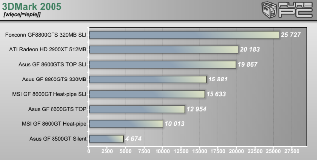

3D Mark 2005
Praktycznie identyczna sytuacja, jak w 3D Marku 2003. Karty w SLI nie są w stanie nawiązać walki ze swoimi konkurentami cenowymi. Natomiast 2 GF8800GTS pracujące w SLI uzyskują już całkiem ładny wynik - o około 60% wyższy niż pojedyncza karta.

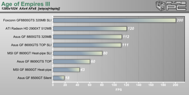

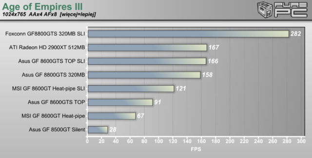

Age Of Empires III
Procedura testowa: do testów użyliśmy nagranego wcześniej dema, które później odtwarzaliśmy. Wszystkie opcje w grze ustawione na MAX. Należy zwrócić uwagę, że podczas bitwy z dużą liczbą wojsk w jednym miejscu, ilość klatek będzie niższa niż podana na wykresie.
W Age of Empires 3 karty z serii 8 radzą sobie nie najgorzej, począwszy już od 8500GT, który po obniżeniu jakości cieni powinien pozwolić na komfortową grę w rozdzielczości 1024×768 z antyalisingiem. Natomiast reszta kart, począwszy od 8600GT, pozwala na grę w rozdzielczości 1280×1024 z antyaliasingiem.

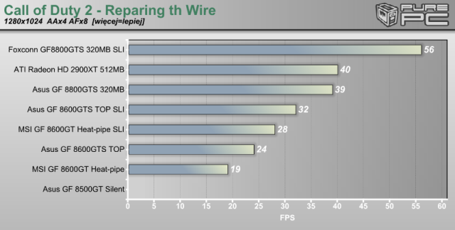

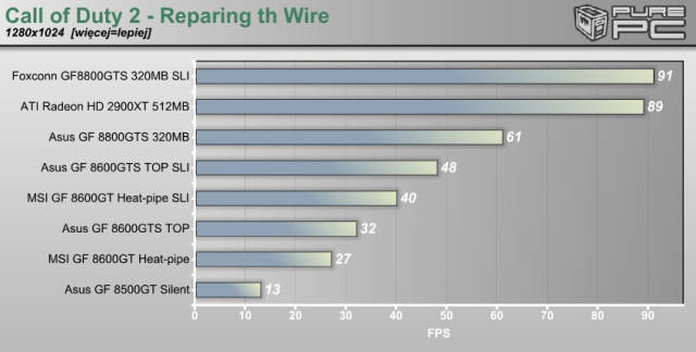

Call of Duty 2
Procedura testowa: testy przeprowadzaliśmy w misji Repairing the Wire i polegały one na przejściu pewnej części tej misji. Wszystkie opcje odpowiedzialne za jakość ustawione na MAXa. W przypadku 2 kart pracujących w SLI była włączona opcja "SLI Optimize".
Mimo, że Call of Duty 2 nie jest najnowszą grą, ma dość duże wymagania, jeśli chodzi o karty graficzne. Żeby pograć na najtańszej karcie z serii 8 musimy zapomnieć o wszelkich upiększaczach typu antyaliasing czy filtr anizotropowy. Musimy również mocno zjechać w dół z ustawieniami jakości grafiki. W przypadku 8600GT i GTS jest już znacznie lepiej, aczkolwiek do grania z antyaliasingiem są trochę za słabe. Dopiero na 8800GTS możemy spokojnie pograć do rozdzielczości 1280×1024/span. Podobnie jest w przypadku Radeona HD 2900XT. Karty w SLI podobnie jak w AoE3 nie potrafiły nawet dogonić swoich konkurentów cenowych, tak więc i w tej grze SLI mówimy "papa".

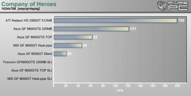

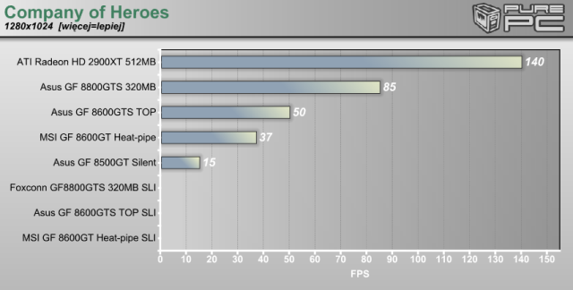

Company of Heroes
Procedura testowa: testy przeprowadzaliśmy na wbudowanym “Performance test”. Opcje grafiki wszystkie ustawione na MAX. Karty pracujące w SLI w tej grze pominęliśmy, bo wyniki jakie osiągają, czyli okolice 10-15 FPS, są śmieszne. Jest to spowodowane samą grą, najnowszy patch trochę tę sytuację poprawił, ale nadal w SLI jest gorzej niż na pojedynczej karcie.
Jak widać, żeby komfortowo pograć w CoHa, trzeba się zaopatrzyć w mocną kartę graficzną. Absolutne minimum to coś pokroju 8600, natomiast, żeby sobie grać w wyższych rozdzielczościach i włączonym AA trzeba się już trochę bardziej wykosztować, np. na 8800GTS lub Radeona 2900XT.
