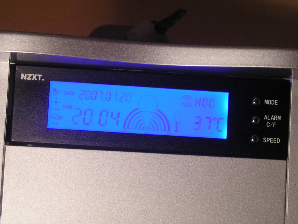

Sentry ma przód wykonany z aluminium. Wszystko jest ze sobą dobrze spasowane, nic się nie chwieje – można powiedzieć solidna robota. Jedynie przyciski działają dość topornie i z wyraźnym oporem, jakby wyraźnie nie chciały wykonywać funkcji do jakich zostały stworzone. Montaż panelu jest bardzo prosty i identyczny, jak u poprzedników. Jeśli ktoś umie przykręcić śrubkę bez problemu sobie z nim poradzi. Gdy już umieścimy panel w zatoce i podłączymy wentylatory oraz czujniki, możemy przejść do ustawienia wszystkich parametrów.
Obsługa nie jest już tak intuicyjna jak na przykład w Sunbeamie. Aby ustawić niektóre funkcji najlepiej od razu spojrzeć w instrukcję. Czasami trzeba przycisnąć i przytrzymać przycisk przez 3 sekundy, aby wywołać żądaną funkcję, a do innej funkcji trzeba wykonać kombinację „przytrzymaj, a następnie przyciśnij dwa razy". Gdy już się oswoimy z obsługa panelu nie będziemy mieć problemów z dotarciem do potrzebnej informacji o aktualnym stanie komputera.

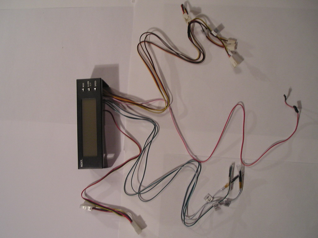

Długość poszczególnych wiązek kabli | FAN – 61 cm Molex – 43 cm Czujniki temperatury – 72 cm Kable HDD i Power – 70 cm |

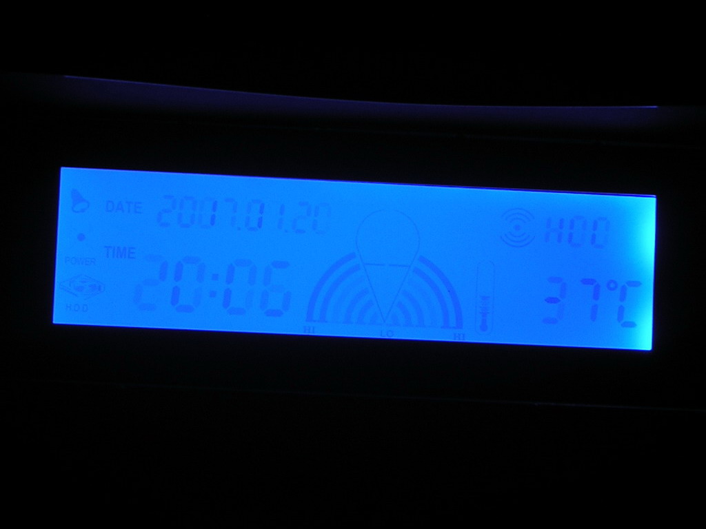

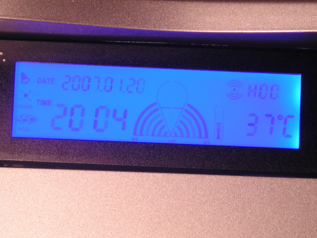

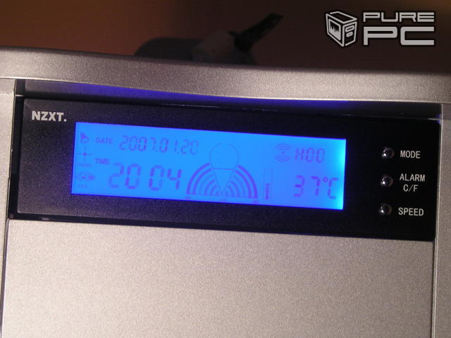

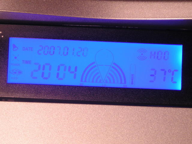

NZXT w Sentry zamontował naprawdę duży wyświetlacz. Dzięki niemu bez problemu możemy odczytać wszelkie informacje pochodzące z czujników oraz godzinę, datę i szybkość obrotów wentylatorów. Egzemplarz, który otrzymaliśmy do testów miał taką przypadłość, że niektóre cyfry były jaśniejsze, a inne ciemniejsze. Widać to dobrze na zdjęciu powyżej. Myślę, że była to wada produkcyjna tego egzemplarza i ten efekt nie występuje w każdym panelu. Nie jest to uciążliwe, ani nie przeszkadza w użytkowaniu, ale kupując panel oczekujemy, aby wszystko było sprawne i działało jak należy, a u konkurencji taki efekt nie występował.
Teraz przejdziemy do najważniejszej kwestii, czyli kontroli obrotów wentylatorów. Do NZXT można podłączyć maksymalnie 3 wentylatory. Możemy ustawić 3 poziomy szybkości obrotów: od „LOW" do „HIGH". Panel nie podaje dokładnych danych na temat aktualnej prędkości, tylko pokazuj wynik obrazkowo, tak samo jak Silverstone. Jeśli chodzi o sam system sterowania obrotami, to szybkość zmieniamy jednym przyciskiem „SPEED". Wszystko byłoby w jak najlepszym porządku, gdyby nie ta sama przypadłość jak w Sunbeamie. Zakres regulacji obrotów jest niezauważalny. Niezależnie od tego czy podepniemy niskoobrotowy wentylator 120mm, czy wysokoobrotowy 50mm, pomiędzy trybem HIGH a LOW nie słychać różnicy.

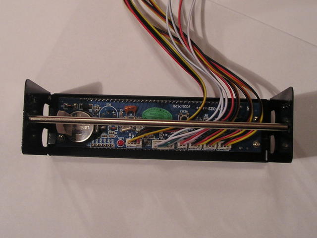

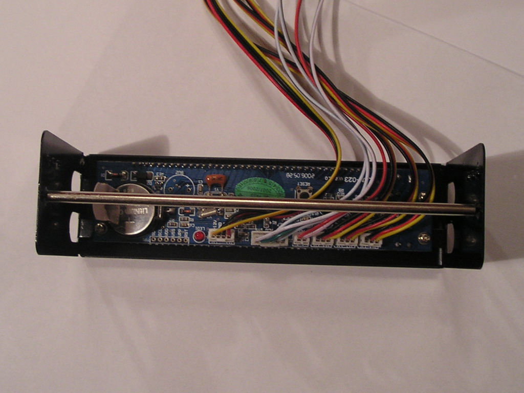

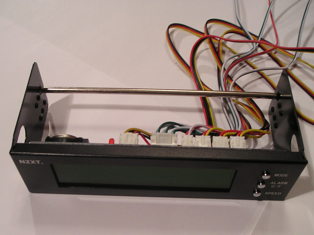

Rzućmy jeszcze okiem na wnętrze kontrolera. Panel ten posiada, podobnie jak konkurenci baterię, dzięki której po wyłączeniu komputera nie tracimy naszych ustawień. Na płytce drukowanej znajdziemy też przycisk RESET, przy użyciu, którego szybko możemy przywrócić ustawienia fabryczne.
NZXT może się poszczycić najdłuższymi kablami z czujnikami temperatury. Jest to ważne szczególnie w dużych obudowach, gdzie jeśli będziemy chcieli pochować kable może zabraknąć nam ich na długość. Oczywiście można je sztukować, ale przecież tutaj chyba nie o to chodzi i producent powinien przewidzieć odpowiednią długość kabli.
