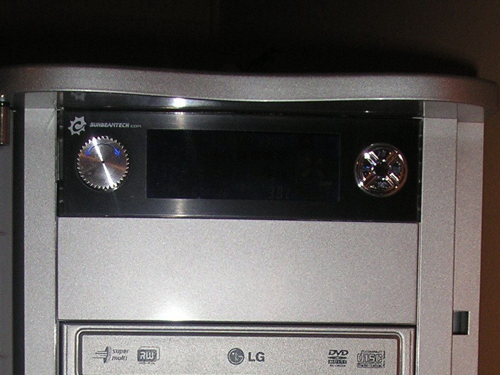

Jako kolejny zostanie zaprezentowany produkt firmy Sunbeamtech. Producent ten jest znany przede wszystkim z produkcji akcesoriów tuningowych do komputerów. Chromatic Windmill jest flagowym panelem z kontrolerem obrotów. Został on zapakowany w pokaźnych rozmiarów pudełko, które bardzo dobrze chroni znajdujące się w nim urządzenie. Pierwszą rzeczą jaka rzuca się w oczy po rozpakowaniu pudełka, to odpinane okablowanie oraz całkowicie zabudowana obudowa. Wszystkie kable są w przezroczystych oplotach, przez co bardzo dobrze powinny się prezentować w obudowie z oknem lub całej z plexy.
Przód panelu jest zakryty plastikową osłoną. Po lewej stronie znajdziemy wielofunkcyjne pokrętło, którym ustawiamy większość parametrów urządzenia, jak np. prędkość wentylatorów, godzina, czy też żądaną temperaturę. Natomiast z prawej strony są 4 przyciski ułożone w kształcie koła. Przycisk FAN służy do wybierania wentylatora, którego prędkość chcemy aktualnie sprawdzić. Przyciskiem C/F zmieniamy format wyświetlanej temperatury pomiędzy jednostkami Celsjusza, a Fahrenheita. Klawisz SET jest uniwersalny i jego funkcja polega na potwierdzaniu danej funkcji czy też zmianie daty, godziny ewentualnie temperatury alarmu. Ostatnim przyciskiem jest KEY. Jego funkcja polega na blokowaniu działania reszty klawiszy. Jest to, można powiedzieć, zupełnie zbędna funkcja, bo raczej na panelu przez przypadek nie naciśnie się złego klawisza, który miałby zakłócić jego działanie.

Jak widać można do niego podłączyć, aż 7 wentylatorów, których prędkością możemy sterować. Jest to ilość "wirników" jaką raczej dość rzadko spotykamy w komputerach, ale niektórym użytkownikom może się to przydać. Szczególnie, że kable są odpinane i nawet jeśli nie posiadamy baterii wentylatorów w obudowie, zbędne kable nie przewracają się nam w obudowie.
Panel ładnie prezentuje się w ciemnościach. Kolor, na jaki jest podświetlany, nie jest nadto natarczywy i nie przeszkadza w pracy czy też rozrywce komputerowej, gdy w pokoju panuje ciemność. Wyświetlacz jest bardzo wyraźny i nikt nie powinien mieć problemów z odczytaniem jego wskazań, obojętnie z którego miejsca na niego patrzymy.
Jak już to wcześniej wielokrotnie zostało wspomniane Chromatic Windmill jest kontrolerem obrotów do wentylatorów zamontowanych w obudowie, toteż spodziewamy się, że dzięki niemu będziemy mogli swobodnie wybierać sobie pomiędzy ciszą a wydajnością chłodzenia. Jednak na tym polu pojawia się spore rozczarowanie. Dla przykładu podam tu 2 różne wentylatory. Jeden to 120mm Thermaltake obracający się z prędkością 1400 obr./min. Drugi to Revoltec Air Guard o rozmiarze 40mm obracający się z prędkością maksymalną 5000 obr./min. Po podłączeniu ich do Sunbeama okazało się, że Thermaltake’a można regulować tylko w zakresie około 100 obr./min, co jest wartością znikomą, gdyż różnica nie będzie ani słyszalna, ani wyczuwalna jeśli chodzi o wydajność. Revoltec’a dało się regulować w trochę większym zakresie bo około 500 obr./min, ale przy jego maksymalnych obrotach ta wartość również nie jest w ogóle wyczuwalna.
Jak już wcześniej zostało wspomniane wszystkie kable są odpinane. Sam system odpinania jest bardzo prosty w użyciu. Wtyczki wchodzą do gniazd bez najmniejszego problemu, a po umieszczeniu ich siedzą na tyle solidnie, że można mieć pewność, że się samoczynnie nie wypną. Sama idea odpinanych kabli jest godna pochwały, gdyż w momencie, gdy nie potrzebujemy podłączać, aż 7 wentylatorów, czy też nie znajdujemy miejsca dla 3 czujników, zbędne kable nie zakłócają cyrkulacji powietrza oraz nie powodują niepotrzebnego bałaganu.
Podobnie jak w Silverstonie ma się sprawa okablowania. W większości obudów typu midi-tower ich długość powinna być wystarczająca, jednak gdy do czynienia mamy z jakąś większą obudową może ich zabraknąć. Szczególnie tyczy się to kabli od wentylatorów i czujników temperatury, którym 20cm więcej na długości nie zaszkodziłoby.
