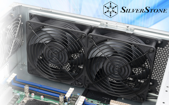

SilverStone FHS140X - wydajny wentylator serwerowy 140 mm o wysokiej przepływności powietrza dołącza do oferty producenta
Firma SilverStone nie jest może tak szeroko rozpoznawalna jak niektóre inne marki, ale jednak od lat dostarcza wysokiej jakości osprzęt komputerowy, zdobywając uznanie zarówno na rynku konsumenckim, jak i profesjonalnym. Nowy wentylator FHS140X poszerza ofertę producenta dedykowaną serwerom i centrom obliczeniowym, oferując bardzo dobre parametry, w tym kluczową, wysoką przepływność powietrza, a wszystko to we względnie niedużej cenie.
SilverStone rozszerza ofertę dla segmentu serwerowego, wprowadzając do sprzedaży wentylator FHS140X, który cechuje się m.in. wysoką przepływnością powietrza i względnie niedużą ceną rynkową.
Arctic prezentuje wentylatory S12038 przeznaczone do serwerów, które cechuje bardzo wysoka prędkość obrotowa

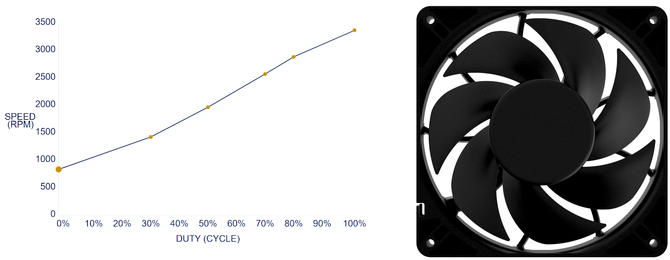

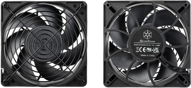

SilverStone wprowadza na rynek model FHS140X, który, podobnie jak wcześniejsze wentylatory z tej serii, ma łopatki wykonane z polimeru ciekłokrystalicznego (LCP) oraz ramkę z polimeru PBT. Wentylator pracuje w zakresie od 800 do 3400 RPM, osiągając ciśnienie statyczne na poziomie 10 mmH2O oraz przepływ powietrza wynoszący 222,95 CFM, generując przy tym dźwięk o natężeniu 50 dB. Warto zwrócić uwagę, że model ten oferuje przepływ powietrza porównywalny z konkurencyjnym cenowo Arctic S12038-8K, jednak przy 57,5% niższych maksymalnych obrotach na minutę. Należy jednak dodać, że generowane ciśnienie statyczne przez model FHS140X jest o 27 mmH2O niższe niż w przypadku propozycji od Arctic.
| SilverStone FHS80X |
SilverStone FHS120X |
SilverStone FHS140X |
| Szerokość | 80 mm | 120 mm | 140 mm |
| Grubość | 38 mm | 38 mm | 38 mm |
| Minimalna prędkość obrotowa | 2000 RPM | 1000 RPM | 800 RPM |
| Maksymalna prędkość obrotowa | 10 000 RPM | 4000 RPM | 3400 RPM |
| Ciśnienie statyczne powietrza | 50,77 mmH2O | 11,66 mmH2O | 10 mmH2O |
| Przepływ powietrza | 83,66 CFM | 143,98 CFM | 222,95 CFM |
| Maksymalna głośność | 61,4 dB | 51,8 dB | 50 dB |
| Maksymalny prąd zasilania | 0,85 A | 0,94 A | 1,1 A |
| Maksymalny pobór mocy | 10,2 W | 11,28 W | 13,2 W |
| Rodzaj łożyska | Podwójne łożysko kulowe | Podwójne łożysko kulowe | Podwójne łożysko kulowe |
| Żywotność łożyska | Brak danych | Brak danych | Brak danych |
| Kolorystyka | Czarna | Czarna | Czarna |
| Cena detaliczna | 29,77 dolarów / 120 zł | 27,70 dolarów / 111 zł | 28,99 dolarów / 117 zł |
Corsair iCUE LINK RX MAX - premiera serii wydajnych wentylatorów 120 i 140 mm o zwiększonej grubości. W sam raz dla entuzjastów PC
Od dwóch lat na rynku dostępne są również modele o mniejszej szerokości: FHS80X i FHS120X, które (podobnie jak FHS140X) wyposażone są w podwójne łożyska kulkowe. Niestety, producent nie podaje informacji na temat ich żywotności. Model FHS80X pracuje w zakresie od 2000 do 10 000 RPM, osiągając ciśnienie statyczne na poziomie 50,77 mmH2O i przepływ powietrza wynoszący 83,66 CFM, generując dźwięk na poziomie 61,4 dB. Natomiast FHS120X pracuje w zakresie od 1000 do 4000 RPM, z ciśnieniem statycznym wynoszącym 11,66 mmH2O oraz przepływem powietrza na poziomie 143,98 CFM, przy generowanym natężeniu dźwięku równym 51,8 dB. Wszystkie wymienione w powyższej tabeli modele są również dostępne w sprzedaży detalicznej na popularnej platformie Amazon.
