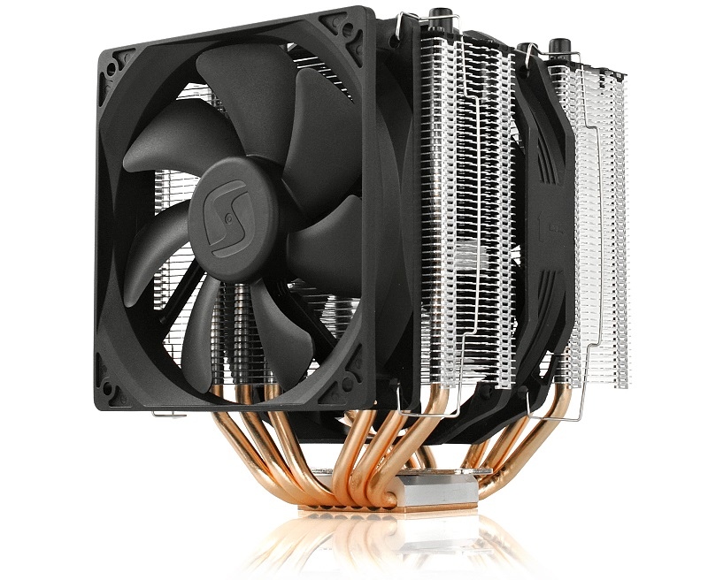

Produkty polskiej firmy SilentiumPC od dłuższego czasu dosłownie zalewają nasz rynek i cieszą się sporą popularnością. Wystarczy chociażby poprzeglądać fora internetowe, gdzie chłodzenia tej marki są często polecane. O ile w przypadku budżetowych zestawów prym wiodą układy Spartan, Fera czy nieco droższy Fortis, wcale nie mniejszą popularnością wśród overclockerów cieszy się najwydajniejszy Grandis. Wszystkie tańsze konstrukcje doczekały się już nawet kilku wersji, natomiast ten ostatni do tej pory pozostawał tylko w jednym wariancie (nie licząc rewizji v2). Zapowiedziano już jednak Grandisa 2 z oznaczeniem XE1436 i wszystko wskazuje, że właśnie to chłodzenie będzie teraz najczęściej polecane do zestawów nastawionych na solidny overclocking.
Wszystko wskazuje, że właśnie to chłodzenie będzie teraz najczęściej polecane do zestawów komputerowych nastawionych na solidne OC.
Grandis już w pierwszej edycji miał dość masywną budowę, więc nie powinien dziwić wygląd jego następcy. Mamy tutaj konstrukcję złożoną z dwóch wieżowych radiatorów połączonych za pomocą sześciu miedzianych heat-pipe'ów, które odbierają ciepło z procesora w technologii XE (extreme efficiency). Ważnym elementem zestawu są również dwa wentylatory: Sigma Pro 140L (140 mm) i Sigma Pro 120 (120 mm) z łożyskami hydraulicznymi. Według producenta generują one jedynie co najwyżej 13 dBA oraz 15 dBA, a wszystko dzięki ich stosunkowo niskiej maksymalnej prędkości obrotowej (kolejno 1000 i 1600 obr/min). Możemy być więc spokojni o cichą i wydajną pracę chłodzenia. Jeśli jednak komuś zależałoby na jeszcze niższej temperaturze procesora, nie ma przeszkód do zamontowania trzeciego wentylatora o średnicy 120 mm - zapinki są dołączone do zestawu.
SilentiumPC odświeża popularne chłodzenia Fera 3 i Fortis 3
W SilentiumPC Grandis 2 XE1436 zastosowano specjalny system montażowy, dzięki któremu chłodzenie jest dobrze dociśnięte do całej powierzchni procesora. W zestawie jest także pasta Pactum PT-2, która cechuje się podwyższoną przewodnością cieplną. Konstrukcja została dostosowana do wielu podstawek - od intelowskich LGA 775 do LGA 2011-3, a w przypadku AMD od AM2(+) do FM2+. Ważne tylko, by procesor nie przekraczał TDP 250W. Nie wiemy jednak, jak sprawa wyglądać będzie z nadchodzącym gniazdem AM4. Liczymy na to, że producent będzie oferował posiadaczom specjalne zestawy montażowe. Grandis 2 XE1436 ma wymiary 130 x 105 x 159 mm - trzeba brać więc pod uwagę kolizję z małymi obudowami i wysokimi modułami RAM. Cooler powinien zmieścić się jednak w niemal każdej obudowie szerokiej na ~186 mm. Producent na szczęście nie zaszalał z ceną i chłodzenie kosztuje 189 zł, a więc tyle samo, co pierwszy Grandis na starcie. Okres gwarancji wynosi 2 lata.
