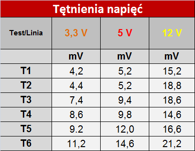

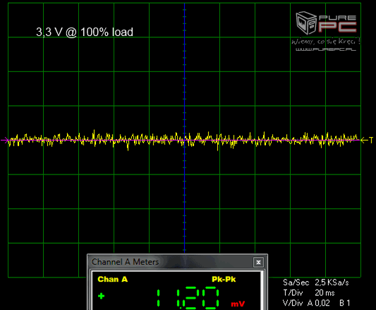

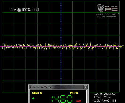

Multimetrem nie jesteśmy w stanie zbadać przebiegu napięcia, ponieważ próbkowanie jest zbyt małe. Do tego celu niezbędny jest oscyloskop - korzystamy z przystawki oscyloskopowej USB Singray DS1M12. To dzięki tym pomiarom można dokładnie ocenić jakość napięć, bo tętnienia na wyjściu zasilacza to najważniejszy parametr. Przekroczenie dopuszczalnych wartości ustalonych w normie ATX może prowadzić do niestabilności komputera, losowych restartów, BSOD-ów (Blue Screen of Death) lub też trwałego uszkodzenia sprzętu. Interesuje nas wyłącznie pomiar wartości międzyszczytowej składowej zmiennej, tzw. peak-to-peak (Pk-Pk) - wartość wyrażona jest w miliwoltach (mV). Stała czasowa na działkę ustawiona została na 20 ms, natomiast wartość napięcia na działkę 20 mV.
Poniżej jeszcze wyciąg z normy ATX 2.3, na obwodach +12 V oraz -12 V dopuszczalne są wartości do 120 mV, na pozostałych natomiast do 50 mV.
Tętnienia na wszystkich mierzonych liniach zawierają się w przyjętym zakresie normy ATX przedstawionym powyżej. Seasonic deklaruje, iż tętnienia i szumy napięć na wszystkich liniach nie przekraczają 20 mV - jak na obwód +12 V, na który przypada dopuszczalna wartość 120 mV, to bardzo niewiele. W teście T6 (dla napięcia +12 V), czyli przy maksymalnym obciążeniu dla testów podstawowych, tętnienia wynoszą 21,2 mV, zatem o 1,2 mV więcej niż obiecane 20 mV, chociaż i tak jest to bardzo dobry wynik. Na pozostałych liniach jest równie dobrze - maksymalnie 11,2 mV dla +3,3 V oraz 14,6 dla +5 V. Mimo wszystko to nieco gorsze rezultaty chociażby od PRIME Titanium 750 W czy PRIME Gold 750 W, które testowałem wcześniej. Na liniach +3,3 V oraz + 5 V spowodowane może być to faktem zastosowania konwerterów DC-DC rodem ze starszych konstrukcji Seasonic.
