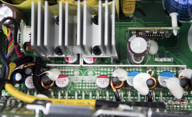

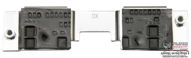

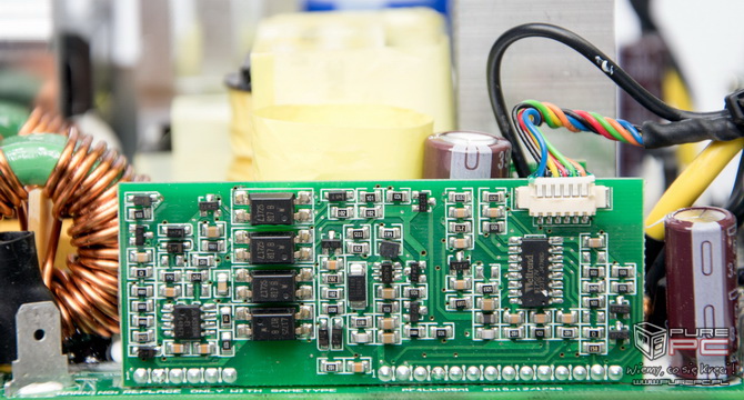

Strona wtórna każdego zasilacza zaczyna się na wyjściu z wtórnego uzwojenia transformatora i odpowiada ona za prostowanie oraz filtrowanie prądu o odpowiednich wartościach napięć (+3,3 V, +5, +12 V). Do realizacji sekcji prostowania w tańszych zasilaczach wykorzystuje się prostowniki Schottky’ego. W takich jednostkach najczęściej spotykamy regulację grupową lub indywidualną. W droższych modelach do prostowania linii +12 V stosuje się wyłącznie elementy aktywne, czyli tranzystory MOSFET oraz konwertery DC-DC, które pozwalają uzyskać dużo wyższą sprawność energetyczną. W testowanym PSU za prostowanie szyny +12 V odpowiadają cztery tranzystory MOSFET BSC014N04LS, które umiejscowiono na rewersie laminatu, dokładnie pod radiatorem za transformatorem głównym. Parametr RDS(on) tych tranzystorów jest bardzo niski i typowo wynosi 1,4 mΩ. Jeden element jest w stanie dostarczyć do 100 A w trybie ciągłym przy 25 °C.

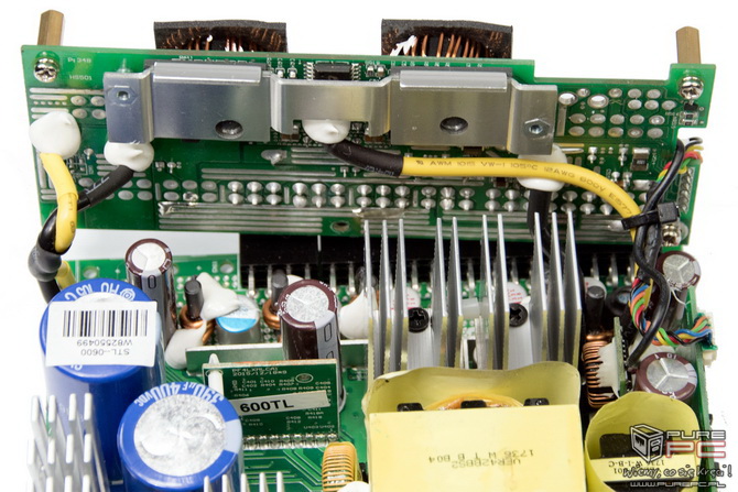

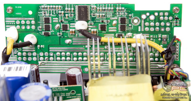

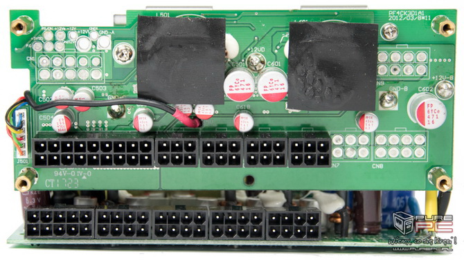

Konwertery DC-DC napięć +3,3 V oraz +5 V znajdują się na pionowym laminacie panelu modularnego okablowania. Ciekawostką jest, że budowa panelu jest niemal identyczna (brak przełącznika trybu pracy wentylatora) z tym, który stosowany był w starszych generacjach zasilaczy Seasonic, np. serii X KM3 (Seasonic X-650 KM3 ). Napięcia generuje sześć tranzystorów PSMN4R0-30YLD.
Elementy chłodzone są aluminiową blaszką. Parametr RDS(on) tych tranzystorów jest bardzo niski i typowo wynosi 4,4 mΩ. Jeden element jest w stanie dostarczyć do 95 A w trybie ciągłym przy 25 °C. Nad bezpieczeństwem czuwa układ Anpec APW7159A, który monitoruje pracę zasilacza i inicjuje zaimplementowane zabezpieczenia po przekroczeniu ustalonych progowych wartości.

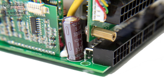

Na awersie laminatu, oprócz części gniazd dla okablowania, wlutowano dodatkowe kondensatory aluminiowo-polimerowe (oczywiście wszystkie produkcji japońskiej) oraz cewki konwerterów DC-DC. Część złącz jest na stałe wlutowana w główny laminat.
Na stronie wtórnej królują kondensatory elektrolityczne produkcji wyłącznie Nippon Chemi-Con oraz kondensatory aluminiowo-polimerowe produkcji Chemi-Con oraz Nichicon (FPCAP - z czerwonym paskiem). Wszystkie są certyfikowane do pracy przy maksymalnej temperaturze 105 °C, co powinno zapewnić długie i bezawaryjne działanie zasilacza. Wedle zapewnień producenta 12 lat - tyle trwa ochrona serwisowa i to na całkowicie pasywną jednostkę.
Bezpieczeństwo zapewnia układ Weltrend WT7527 (OVP, UVP, OCP, SCP, PG), który monitoruje pracę zasilacza i inicjuje zaimplementowane zabezpieczenia po przekroczeniu ustalonych progowych wartości.
