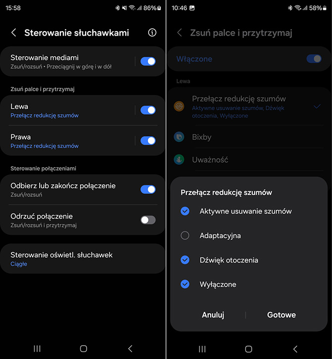

Słuchawki mają sterowanie dotykowe, choć w praktyce część powierzchni dotykowej pełni też funkcję przycisku, dokładnie tak, jak w słuchawkach Apple AirPods Pro 2. Ważną rzeczą, którą należy podkreślić, jest to, że to sterowanie można tylko częściowo dostosować do własnych preferencji. W praktyce wygląda to następująco: pojedyncze kliknięcie to odtwarzanie i pauzowanie, podwójne kliknięcie to następny utwór, potrójne kliknięcie to poprzedni utwór, a przesunięcie palcem po powierzchni dotykowej w górę lub w dół powoduje zmianę głośności. W czasie połączeń głosowych krótki klik to odbieranie i kończenie rozmowy, a przytrzymanie powoduje odrzucenie połączenia. Wszystkie te czynności są przypisane na stałe i nie można ich zmienić, da się je co najwyżej wyłączyć.

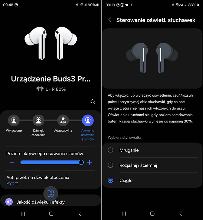

Realnie jedyną rzeczą, którą można dostosować, jest gest kliknięcia i przytrzymania podczas bezczynności lub odtwarzania muzyki. Fabrycznie powoduje on przełączenie trybów ANC, przy czym da się w aplikacji wybrać, jakie tryby mają być aktywowane. Prosto z opakowania wybrać można tylko ANC włączone lub tryb przezroczysty, ale po konfiguracji może to być: ANC / Adaptacyjne ANC / dźwięk otoczenia / wyłączone ANC. Opcjonalnie za pomocą przytrzymania można włączyć np. asystenta głosowego lub odtwarzanie Spotify (np. po przytrzymaniu drugiej słuchawki). Jako ciekawostkę warto też dodać, że kliknięcie i przytrzymanie obydwu słuchawek jednocześnie, powoduje rozświetlenie białych pasków LEDowych na stałe. Innymi słowy: będą one świecić w czasie noszenia słuchawek (opcjonalnie migać lub pulsować). Pewnie znajdą się osoby, którym spodoba się taka opcja, ale to oczywiście ma pewien negatywny wpływ na czas pracy słuchawek. Ponadto poniżej 30% naładowania diody i tak zgasną same.

Aktywna redukcja hałasu dział w tych słuchawkach dobrze. Jej skuteczność jest wysoka i bardzo wyraźnie zwiększa komfort słuchania muzyki, w mieście, w środkach komunikacji zbiorowej i innych publicznych lub gwarnych miejscach. Ja jako użytkownik słuchawek Apple AirPods Pro 2, które uważam za jedne z najlepszych w swojej klasie, muszę przyznać, że sytuacja wygląda dobrze, ale jednak trochę gorzej, niż w słuchawkach Apple. Galaxy Buds 3 Pro są niemal równie efektywne, ale przynajmniej ja odczuwam mocniejszy efekt zatkanych uszu. Ponadto trochę gorzej redukowane są najniższe częstotliwości. Miałem okazję testować ANC w słuchawkach Samsung przez ponad 5 godzin, jadąc pociągiem z Poznania do Warszawy i z powrotem. Akurat tak wyszło, że jechałem w wagonie z przedziałami i słychać było co jakiś czas głębokie, niskie wibracje, być może pochodzące z systemu klimatyzacji. Galaxy Buds 3 Pro odcinały niemal wszystko, poza tymi najniższymi częstotliwościami. Efekt był dość denerwujący. Słuchawki Apple poradziły sobie z tym lepiej. Natomiast generalnie w ruchu miejskim, np. słuchając muzyki podczas chodzenia po chodniku, Buds 3 Pro wypadały całkiem pozytywnie. Moc działania ANC można regulować w pięciu stopniach, przy czym moim zdaniem godny polecenia jest tylko czwarty lub piąty (czyli te najsilniejsze).
Oprócz tego jest jeszcze ANC Adaptacyjne, którego (przyznam szczerze) nie rozumiem. Otóż siedząc w domu, przy otwartym oknie, w pobliżu ruchliwej ulicy, wyłączone ANC (czyli po prostu izolacja pasywna) zapewniało lepszą redukcję hałasu zza okna, niż ANC Adaptacyjne. Okazało się, że algorytm, który ma rozpoznawać dźwięki z otoczenia, uznał, że w takiej sytuacji trzeba przepuszczać część dźwięków z ulicy. Innymi słowy: zamiast ciszej, było głośniej. Podczas jazdy w pociągu ANC Adaptacyjne działało trochę lepiej, ale wciąż o wiele gorzej, niż zwykłe ANC. Nie rozumiem więc dlaczego miałbym kiedykolwiek używać funkcji adaptacyjnej, skoro lepszą ciszę zapewnia mi standardowe ANC, a lepsze przepuszczanie dźwięków daje mi tryb przezroczysty. Na temat wpływu aktywnej redukcji szumu na czas pracy napiszę w dalszej części tej recenzji.
