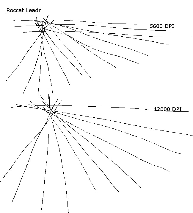

Jitter - wiele myszy o wysokich czułościach nie jest w stanie narysować równej linii. W związku z nierównościami na podkładce dochodzi do dziwnych skoków kursora, dlatego najnowsze konstrukcje posiadają mechanizmy zapobiegające temu zjawisku. Naszego dzisiejszego bohatera przetestowaliśmy z różnymi ustawieniami czułości na czarnej podkładce materiałowej.
Jak można było się spodziewać po najnowszym sensorze, bardzo minimalne skoki kursora pojawiają się jedynie podczas rysowania kreski pod kątem około 45*. Jest to zjawisko całkowicie niezauważalne podczas użytkowania. Miejmy nadzieję, że korekcja tego zjawiska nie będzie miała negatywnego wpływu na odczuwanie płynności odwzorowania ruchów myszy, w ruchu kursora/celownika na ekranie.

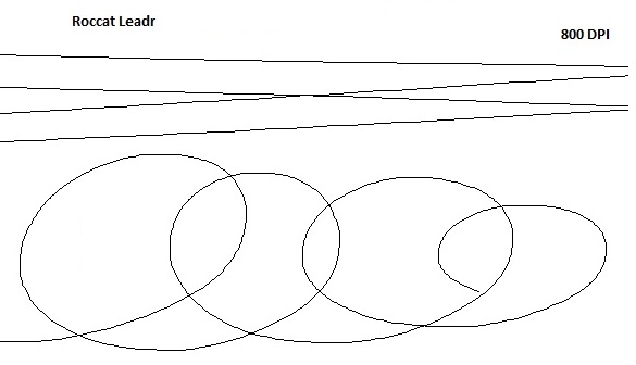

Predykcja - kolejnym testem jaki przeprowadzam jest sprawdzenie, czy oby sensor nie cechuje się predykcją. Zjawisko jest niepożądane zwłaszcza przez graczy, a polega na sztucznym przyciąganiu kursora do jednej z osi. Wtedy łatwiej rysować idealnie proste linie, ale trudniej celować w grze w obiekty znajdujące się na różnych poziomach.
Niezależnie od prędkości ruchu dłoni nie stwierdzam choćby śladów przyciągania do osi X lub Y. To dobra wiadomość, zwłaszcza że system redukujący jitter mógł wywoływać to zjawisko, ale jak się okazuje, jest on w Roccat Leadr bardzo dobrze skalibrowany
