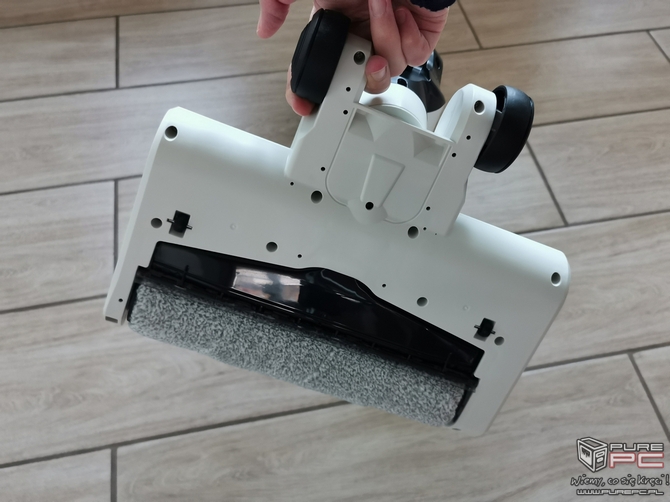

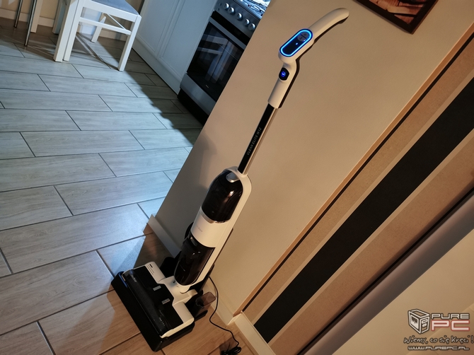

Po kilkunastu dniach spędzonych z Redkey W12 na jaw wychodzi (tak jak w przypadku wszystkich urządzeń) dla kogo ów odkurzacz jest, a dla kogo nie jest. Zacznijmy więc, dla kogo nie jest, bo z tym będzie szybciej. Otóż - jeśli macie mieszkanie, w którym pełno jest wąskich przesmyków, to nie będzie to urządzenie dla Was. Pisząc o wąskich przesmykach, mam na myśli przestrzenie podłogi o powierzchni mniejszej niż około pół metra. Dlaczego? Ano dlatego, że Dreame W12 nie jest odkurzaczem łamanym, tak jak na przykład Redkey F10. To z kolei oznacza, że nie wjedziemy nim wszędzie, na przykład pod łóżko. To znaczy wjedziemy, ale na pewno nie tak głęboko, i pewne przestrzenie trzeba będzie 'dosprzątać' ręcznie. To samo będzie miało miejsce w przypadku krawędzi pomieszczeń. Z racji swej budowy, obracająca się szczotka mopująca pozostawia wąską przestrzeń (ok. 2 cm od ściany) nieoczyszczoną. Dlatego po sprzątaniu, warto przejść się po całym mieszkaniu z mokrą szmatką i powycierać "po kątach".

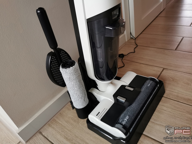

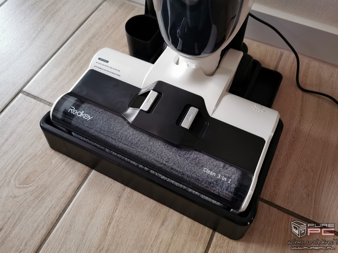

Jeśli jednak chodzi o ogólną jakość pracy, to jest lepiej, niż można przypuszczać. Odkurzaczowi niestraszne są takie nieczystości jak rozsypana na dywanie sól, rozlana zupa, rozsypana kawa, czy nawet orzeszki. Z przykładową skutecznością pracy możecie zapoznać się w materiale wideo powyżej, do którego użyłam ketchup, sos słodko-kwaśny, zupę buraczkową, kawałki pomidora czy rozsypaną kawę. Co ważne, zwłaszcza podczas powyższego testu zdziwiło mnie, że rolki mopujące nie zabarwiły się w żaden sposób, a spodziewałam się przynajmniej lekko czerwonawego koloru. Ile czasu bym jednak nie sprzętu nie używała, chcąc przepłukać rolkę mopującą, za każdym razem leci z niej tylko czysta woda. Producent podkreśla, że jednak taka rolka ma wystarczać na 4 miesiące eksploatacji. Przypominam, że w zestawie znajdziemy ich 3, co oznacza, że z zakupem dodatkowych mamy spokój na okrągły rok. Kolejną istotną informacją jest fakt, że nawet po 40 minutach mopowania, na podłodze nie ma absolutnie śladu zamazów, mimo że do sprzątania używa się wyłącznie wody. Nie musimy martwić się także o to, że odkurzacz będzie generował mokre farfocle z kurzu.

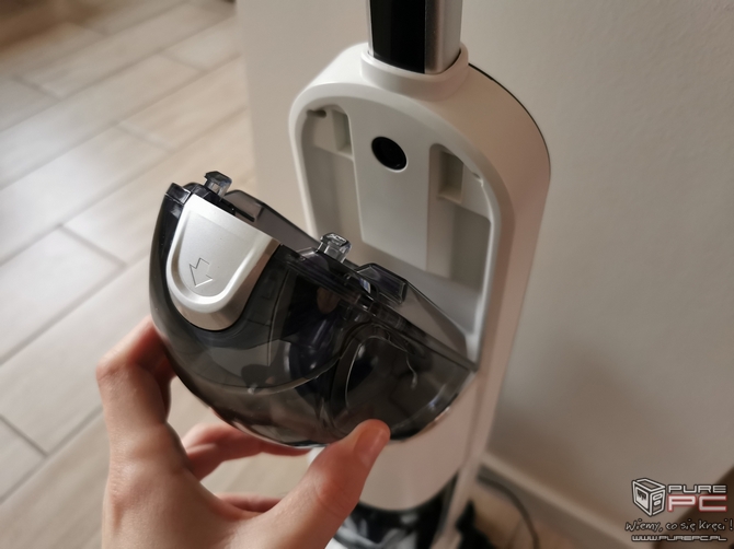

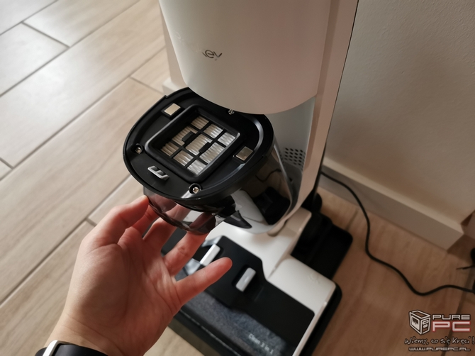

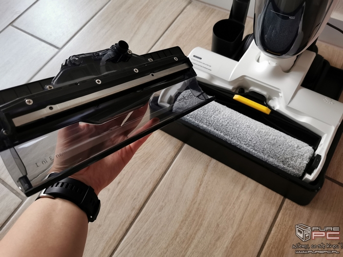

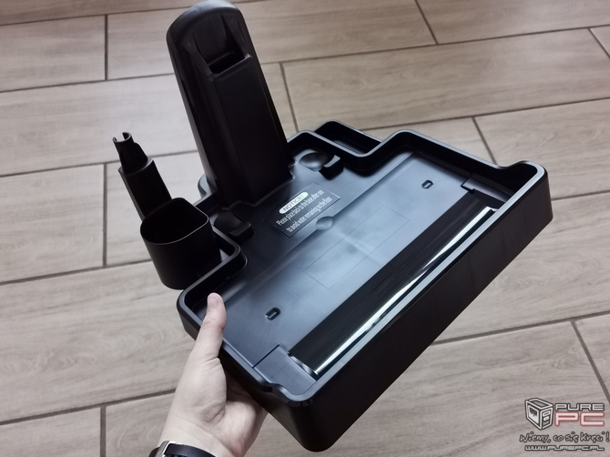

Jak więc działa to ciągłe dostarczanie czystej wody? Otóż silnik główny zasysa najpierw wodę z pojemnika na czystą wodę i transportuje ją do szczotki, która napędzana jest silnikiem głowicy. Następnie brudna woda i inne nieczystości zasysane są do zbiornika na brudną wodę. Oznacza to, że używana jest tu nieustannie wyłącznie czysta woda. Można to potwierdzić właśnie w trakcie ewentualnego przemywania rolki mopującej. Przekonamy się wówczas, że leci z niej tylko czysta, bezbarwna, pozbawiona widzialnych zanieczyszczeń woda. Także odsysanie brudów po sprzątaniu jest szalenie sprawne. Funkcja ta, wywoływana za przyciśnięciem jednego tylko przycisku sprawia, że wszelkie nieczystości, które zawieruszyły się na rolce czy w rurze odkurzacza, szybko odsysane są do pojemnika z brudną wodą. Następnie ów pojemnik opróżniamy bez zbędnego kontaktu z zawartością i to tyle, jeśli chodzi o obsługę odkurzacza tuż po zakończeniu sprzątania. No, pomijając szybki i łatwy demontaż rolki mopującej.

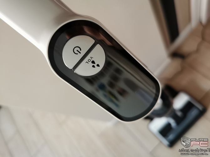

Warto jeszcze zwrócić uwagę na to, jak lekko prowadzi się odkurzacz. Pierwsze jego uruchomienie skutkuje aż 'porwaniem' odkurzającego w przód przez odkurzacz (uczucie jak przy kosiarkach). Dzieje się tak za sprawą bardzo szybko obracającej się mopo-rolki. Nawet starsza osoba (wiek 65+), która przez jakiś czas obsługiwała odkurzacz stwierdziła, że prowadzi się go lekko. Nawet jeśli mamy do czynienia z jakimś przyschniętym brudem, to przejeżdżanie po nim 3-4 razy do przodu i do tyłu nie przysparza żadnych trudności czy męczliwości. Należy jednak pamiętać, że Redkey W12 nie jest tak 'giętki' jak odkurzacze łamane pokroju wspomnianego już Redkey F10. Za pomocą modelu Redkey W12 oczyścimy więc przede wszystkim tak zwaną powierzchnię użytkową, a sprzęt docenimy zwłaszcza wtedy, gdy do sprzątnięcia będziemy mieli większe przestrzenie. I w ten właśnie sposób płynnie przeszliśmy do kwestii wydajności akumulatora oraz wydajności wodowania. Producent sugeruje, że odkurzacz jest w stanie działać do 45 minut. I faktycznie - szacunki te zgadzają się z praktyką co do minuty.
W tym czasie jesteśmy w stanie oczyścić około 110 REALNYCH metrów kwadratowych (nie bierzemy więc pod uwagę powierzchni całego mieszkania, która wypełniona jest meblami). Co jednak, jeśli chodzi o wodę? Pojemnik na czystą wodę w odkurzaczu Redkey W12 wystarcza na około 15 minut pracy, w czasie którego oczyścimy ok. 37 m2 przestrzeni. Mniej więcej w tym samym czasie zapełnia się pojemnik na wodę brudną i inne nieczystości, toteż pojemnik z nieczystościami warto opóźniać w tym samym czasie, w którym napełniamy pojemnik na wodę czystą. Oznacza to, że w czasie 45 maksymalnych minut pracy urządzenia, wodę należy dodać i opróżnić trzykrotnie. Nie ma jednak co się martwić o to, że przegapimy moment koniecznej wymiany / opróżnienia, bowiem odkurzacz da nam o tym znać głosowo. Odkurzacz jest przy tym także całkiem cichy. Podczas swej pracy, w odległości 1 metra emituje głośność na poziomie 55 dB. Podobne natężenie dźwięku ma miejsce, gdy odkurzacz samodzielnie oczyszcza się z zebranych nieczystości trwa to 30 sekund). Kultura pracy stoi więc na wysokim poziomie.
