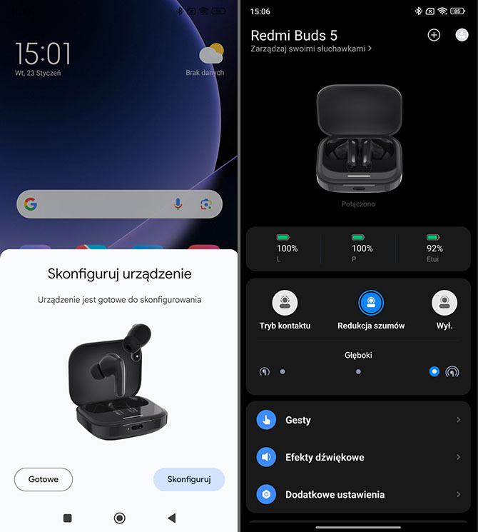

Słuchawki testowałem w połączeniu ze smartfonem Xioami 13T Pro. Po otwarciu etui ładującego słuchawki są automatycznie rozpoznawane (dzięki funkcji Google Fast Pair) i odpowiednia grafika pojawia się na wyświetlaczu telefonu. Do obsługi słuchawek służy aplikacja Xiaomi Earbuds, która dostępna jest za darmo na system Android oraz iOS, z oficjalnych sklepów. Na ekranie głównym programu prezentowane są w zasadzie wszystkie najważniejsze informacje i funkcje. Pod grafiką przedstawiającą słuchawki w etui widać poziomy naładowania akumulatorów w każdej słuchawce oddzielnie oraz w samym etui. Dalej wyświetlone są funkcje trybu przezroczystego i ANC. Ich poziomy można regulować dopiero po umieszczeniu słuchawek w uszach (słuchawki same wykrywają, że zostały umieszczone na miejscu).
W następnej kolejności widoczne jest menu gestów. Chodzi oczywiście o obsługę dotykową. W tym miejscu można przypisać konkretne akcje do pojedynczego, podwójnego i potrójnego dotknięcia, a także przytrzymania, dla każdej słuchawki oddzielnie. Wśród dostępnych funkcji jest przełączanie utworów, regulacja głośności, odtwarzanie / pauza oraz oczywiście przełączanie między ANC włączonym / ANC wyłączonym / trybem przezroczystym. Warto dodać, że jeśli ktoś na przykład nie korzysta z trybu transparentnego, to może dezaktywować tę opcję (przytrzymanie powoduje wtedy tylko włączenie lub wyłączenie ANC). Ciekawostką jest to, że aby uniknąć rozpoznawania przypadkowych dotknięć (np. podczas poprawiania słuchawek w uszach), fabrycznie wyłączone są gesty pojedyncze. Zatem odtwarzanie i pauzowanie aktywowane są przez podwójne dotknięcie, a zmiana utworów przez potrójne. Można to zmienić bez problemu.

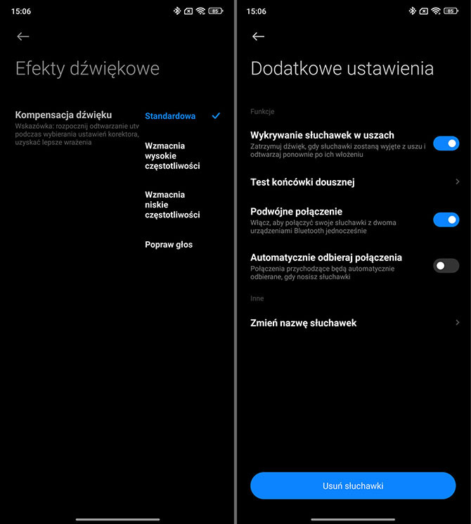

Aplikacja daje również możliwość przełączania między czterema fabrycznymi ustawieniami korektora dźwięku (EQ). Dostępne są następujące ustawienia: standardowe (płaskie), wzmocnienie tonów wysokich, wzmocnienie tonów niskich oraz poprawianie głosu (czyli w praktyce poprawianie tonów średnich). Różnice między nimi są wyraźnie słyszalne, ale o tym napiszę za moment. W aplikacji znajdziemy też dodatkowe ustawienia, które obejmują choćby wykrywanie słuchawek w uszach, automatyczne odbieranie połączeń telefonicznych, gdy słuchawki są umieszczone w uszach, a także podwójne połączenie, czyli parowanie słuchawek z dwoma urządzeniami jednocześnie. Ta ostatnia opcja nie jest włączona fabrycznie. Aby z niej skorzystać, konieczna jest jej aktywacja w aplikacji. Możliwe jest również używanie funkcji znajdowania słuchawek, obydwu jednocześnie lub lewej / prawej oddzielnie. Wtedy odtwarzany jest na nich dźwięk o wysokiej głośności, by można było je zlokalizować w cichym miejscu.
