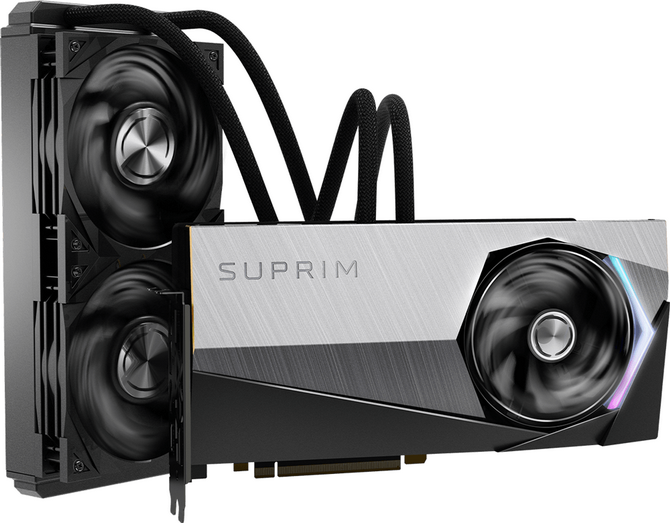

Wczoraj miała miejsce oficjalna premiera długo wyczekiwanej karty graficznej NVIDIA GeForce RTX 4090, jednak wyłącznie wersji Founders Edition, bowiem na pierwsze recenzje modeli niereferencyjnych musieliśmy poczekać 24 godziny. Dzisiaj worek z konstrukcjami autorskimi nareszcie się rozwiązał i przedstawiamy Wam prawdziwego wariata - MSI GeForce RTX 4090 Suprim Liquid X. Testowane urządzenie jest chłodzone za pomocą 240 mm zestawu AiO, dlatego powinniście spodziewać się niskich temperatur, wysokich zegarów i nienagannej kultury pracy. Potencjalnie MSI GeForce RTX 4090 Suprim Liquid X może okazać się najszybszym modelem obecnej generacji z solidnym zapleczem overclockingu.

MSI GeForce RTX 4090 Suprim Liquid X otrzymał potężny system chłodzenia, będący 240 mm AiO, który powinien zapewnić karcie graficznej wysokie taktowania, niskie temperatury i nienaganną kluturę pracy.

MSI GeForce RTX 4090 Suprim Liquid X jest najwyżej pozycjonowanym modelem w ofercie producenta, który otrzymał całkowicie niezależny system chłodzenia cieczą. Niczego oprócz zasilania karty graficznej nie musimy podłączać. Podobne rozwiązania funkcjonują od dłuższego czasu, pojawiały się wcześniej również w wykonaniu MSI, które posiada przecież rodzinę Sea Hawk działającą na identycznych zasadach. Premiera architektury Ada Lovelace zaowocowała jednak zamianami stylistycznymi oraz przeniesieniem wodniaka do topowej serii. Generalnie montaż takiego systemu chłodzenia na najmocniejszych kartach graficznych wydaje się całkiem sensowny, ponieważ chipy okazują się znacznie większe od procesorów, co ułatwia efektywne odprowadzenie ciepła. Dodatkowo zapewniamy znacznie lepsze warunki pracy pamięciom i sekcji zasilania. Suma korzyści wydaje się wyjątkowo bogata, aczkolwiek trzeba być również dość majętnym, aby zostać właścicielem MSI GeForce RTX 4090 Suprim Liquid X. Aktualna cena recenzowanego modelu wynosi bowiem 12000 złotych.

MSI GeForce RTX 4090 Suprim Liquid X bazuje na układzie AD102, którego dokładną specyfikację techniczną znajdziecie w tabelce powyżej, niemniej producent dokonał kilku kosmetycznych zmian w taktowaniach. Przede wszystkim karta uzyskuje częstotliwość rdzenia na poziomie 2820 MHz, utrzymując taką wartość niezależnie od okoliczności, chociaż GPU Boost nie został zablokowany. Warunki termiczne pozwalają wprawdzie na znacznie więcej, jednak producent standardowo ustawił PT 93%, który można oczywiście samodzielnie zwiększyć. 24 GB pamięci GDDR6X na 384-bitowej magistrali działa zgodnie z zalecanymi 21000 MHz. Reszta zmian dotyczy budowy tego konkretnego modelu, szczegółowo opisanych na kolejnej stronie. MSI GeForce RTX 4090 Suprim Liquid X posiada także przełącznik do wyboru trybu działania - Gaming i Silent - jednak charakterystyka obydwu okazuje się niemal identyczna. Faktyczne taktowanie rdzenia, ilość obrotów, pobór mocy i ostatecznie wydajność urządzenia sa zbliżone. Dlatego wszystkie testy zostały przeprowadzone w trybie Gaming celem uzyskania lepszych osiągów.
