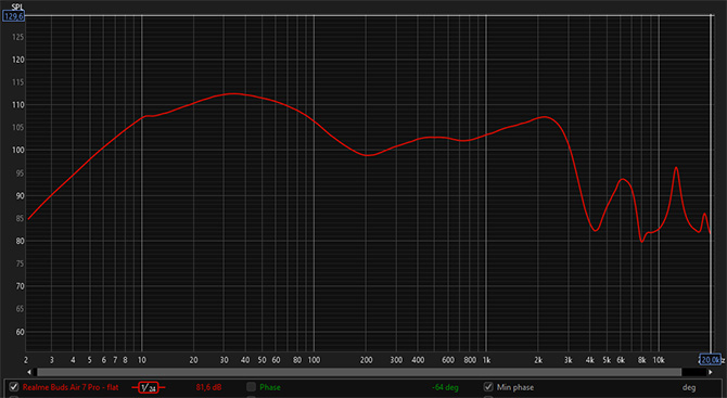

Recenzja Realme Buds Air 7 Pro. Dobre słuchawki, ale… niewiele lepsze od poprzednika i przy okazji droższe [nc1]EQ ręczny - płaski

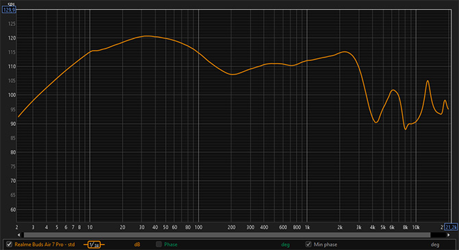

Recenzja Realme Buds Air 7 Pro. Dobre słuchawki, ale… niewiele lepsze od poprzednika i przy okazji droższe [nc1]EQ fabryczny - Czysty Bas

Patrząc na powyższe wykresy, można odnieść wrażenie, że różnice są niewielkie, ale w praktyce ustawienie o nazwie Oryginalny dźwięk zapewnia brzmienie znacznie łagodniejsze, ze zdecydowanie bardziej realistycznymi, czyli łagodniejszymi tonami niskimi, mocniejszym środkiem i podobną górą pasma. Nie zrozum mnie jednak źle: EQ “Oryginalny dźwięk” wciąż zapewnia mocne basy. Najniższe częstotliwości, w okolicy 20 Hz są nawet mocniejsze, ale za to przedział 30 - 60 Hz jest mniej wzmocniony. Wokal brzmi o wiele lepiej, a środek i góra pasma są bardziej szczegółowe. Co ciekawe EQ “Oryginalny dźwięk” sprawia też, że brzmienie słuchawek staje się bardziej przestrzenne.
