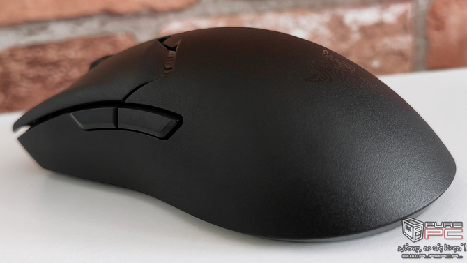

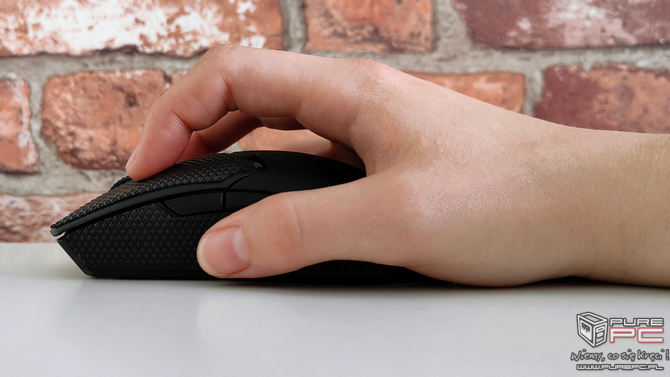

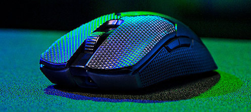

Jeśli znajomy jest Wam kształt myszki Razer Viper V2 Pro to z pewnością wiecie, jak "bezpieczny" jest to kształt. Przeważająca liczba graczy (w tym ja) dogada się z nią więc już od pierwszego dotknięcia. Nie trzeba będzie tracić czasu na przyzwyczajanie się, czy kombinować z ułożeniem dłoni. Razer Viper V2 Pro leży jak ulał i to nie podlega dyskusji. Model ów nie został może okrzyknięty jakimś super ergonomicznym gryzoniem, ale wcale nie musiał, by pod kątem wygody kosi konkurentów stylizujących swe produkty właśnie na takie ergo. Nie trzeba się też obawiać, że wystąpią problemy z dosięganiem scrolla czy przycisków bocznych. Podczas korzystania z myszy nie ma też miejsca na niezdrowe napinanie palców bądź nadgarstka. Zawdzięczamy to m.in. odpowiedniej wysokości gryzonia, jak i jego szerokości.

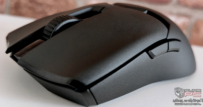

Kliknięcia LPM i PPM są raczej głośne (takie 4/5) oraz niezbyt twarde (3/5). Nie są przy tym na szczęście ospałe ze względu na dużą responsywność oraz bardzo krótki tzw. pre-travel (dystans potrzebny do aktywacji przełącznika). Boczne przyciski (Dalej / Wstecz) są już cichsze, ale na pewno niebezgłośne (3/5). Są równie miękkawe, co przyciski główne. Lekko wystają poza obudowę, więc w łatwy sposób możne je wyczuć, ale nie trzeba się też obawiać o przypadkowe aktywacje, ponieważ kciuk ma odpowiednią ilość miejsca na spoczynek w dedykowanym mu zagłębieniu. Scroll dla odmiany jest cichutki (2/5), a kolejne jego stopnie są bardzo lekko wyczuwalne (również 2/5), co w niektórych grach może być kłopotliwe. Tyle dobrze, że do aktywacji rolki trzeba użyć nieco większej siły (4/5), więc nie trzeba martwić się o przypadkowe wciśnięcia. Wiemy już, że szeroko rozumiany "feeling" myszy (praca przełączników, wygodny chwyt) to rzeczywiście klasa pro. Co jednak, jeśli chodzi o wyniki w grach? Po rozegraniu kilkunastu pierwszych meczy w tytułach takich jak CS:GO, Valorant czy Destiny 2 wiedziałam już, że tej myszy można bezgranicznie zaufać. Po chwili przyzwyczajenia się do tego konkretnego charakteru sensora, mysz zachowuje się dokładnie tak, jak chce tego nasza dłoń. Co tu dużo mówić - wiadomo, że od sprzętu zawsze ważniejsze będą nasze umiejętności, niemniej Razer Viper V2 Pro to gwarancja sprzętu, który tych umiejętności na pewno nie będzie sabotować.

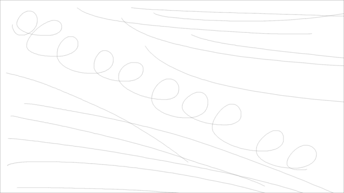

Predykcja, czyli sztuczne przyciąganie kursora do osi x lub y, podobnie jak interpolacja może przeszkadzać zarówno w graniu, jak i w zabawie grafiką - zamiast generować idealne koła czy faliste ruchy, spłaszcza je wszak, utrudniając grę lub pracę. Testując predykcję przy ustawieniach rozdzielczości na poziomie 800 DPI (screen z efektami poniżej), można z radością zaobserwować, że mysz absolutnie nie przejawia przyciągania kursora do żadnej z osi.

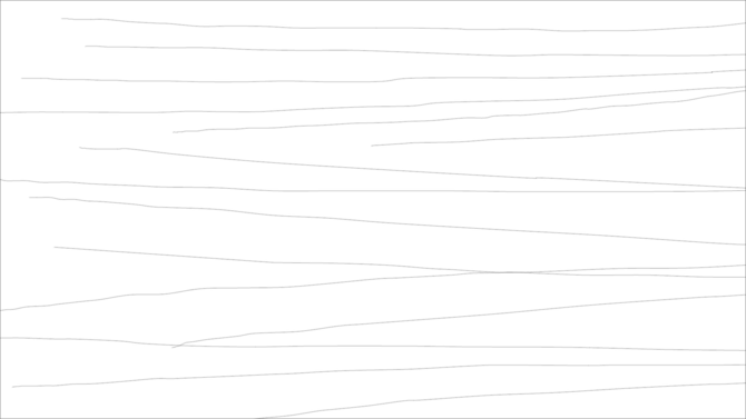

Jitter. Sporo modeli pracujących na wyższych ustawieniach DPI ma problemy z rysowaniem prostych linii pozbawionych zakłóceń. Wynika to m.in. z nierówności podkładek materiałowych, jednak te najlepsze konstrukcje posiadają mechanizmy niwelujące to zjawisko. Testy myszki Razer Viper V2 Pro wykazały, że nie ma ona najmniejszego problemu ze wspomnianym zjawiskiem, nawet przy rozdzielczości 30 000 DPI. Testy wykonano na podkładce typu Control.
