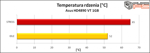

Wcześniej wspominaliśmy, że Radeon HD4890 nie należy do najcichszych kart. W tym miejscu możemy powiedzieć, dlaczego tak jest. Podwyższona głośność jest związana z tym, że karta podczas pracy nie nagrzewa się zbytnio. wynik 52°C podczas pracy w trybie 2D i 65°C w trybie 3D są bardzo przyzwoitymi wynikami. Osoby, którym przeszkadza hałas karty podczas grania, mogą spokojnie ręcznie obniżyć obroty (oczywiście wszytsko w granicach rozsądku), dzięki temu zykują trochę ciszy, podnosząc przy tym temperaturę pracy.

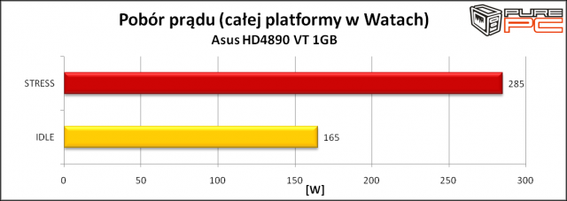

Testując HD4890, postanowiliśmy również sprawdzić jak wypada ta karta pod wzgledem poboru prądu. Niestety nie mamy możliwości sprawdzenia poboru samej karty, dlatego podajemy wartości, jakie z gniazdka pobiera cała platforma (bez monitora). Jak widać w trybie 2D komputer zużywał znacznie mniej prądu niż w trybie 3D. Mozna tu poruszyć kwestię zasilaczy. Jak widać do w miarę mocnego komputera z 2-rdzeniowym procesorem nie potrzeba nie wiadomo jak mocnych zasilaczy, ponieważ rzeczywisty pobór prądu nie jest tak duży, jak mogłoby się wydawać. Maksymalną wartość jaką udało nam się odnotować podczas używania karta wyniosą 295W.

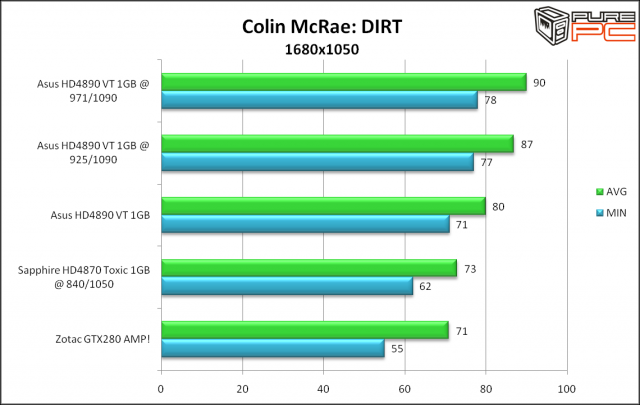

Testowany przez nas Asus HD4890, nie należał do demonów podkręcania. Porównując wyniki z innymi portalami, trafiła nam się raczej dość słaba sztuka, szczególnie jeśli chodzi o OC pamięci, których absolutnym maksimum było 1090MHz. Na standardowym napięciu, rdzeń podkręcił się maksymalnie do 925MHz. Powyżej tej wartości np w CMR: DIRT po paru sekundach obraz się zamrażał i trzeba było restartować komputer.

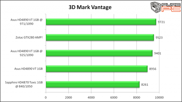

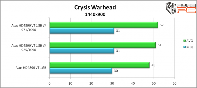

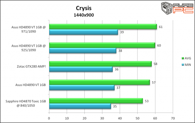

Jak już wspomnieliśmy na początku, testowany przez nas Radeon pochodził z serii Voltage Tweak. Dzięki specjalnemu oprogramowaniu dostarczonemu przez Asusa (oprogramowanie to nazywa się SmartDoctor), możemy regulować Vcore rdzenia karty. Zares regulacji wynosi 1.2 - 1.45V. Dlatego, też zainstalowaliśmy tę aplikację i liczyliśmy po cichu na 1GHz na rdzeniu. Niestety wartość ta była nieosiągalna dla naszego egzemplarza. Po paru sekundach od wejścia do windwosa, występowała podobna sytuacja, co wcześniej i pulpit "zamarzał". Dopiero zjechanie do 971MHz pozwoliło na w pełni stabilną pracę. Powyżej można zobaczyć wyniki, jakie udało się uzyskać po podkręceniu karty. Jak widać operacja jest "opłacalna". Wzrost wydajności jest widoczny w każdym przypadku. W zależności od testu, jest on mniejszy lub większy.
